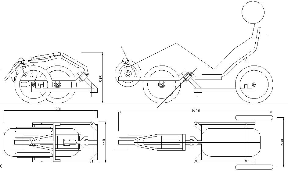

Mitä raati sanoo, voisko tämmöinen taittotriken viikkaus onnistua?
Ohjausnivel on piirtämättä ja keulan rakenne muutenkin vaiheessa.
Luggarion 2.0.JPG (61.86 KiB) Katsottu 4288 kertaa
Re: Luggarion --> ?

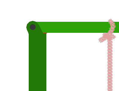

Miksei tuo onnistuisi. Takapyörävarsien kääntönivelet pitää kuitenkin olla taaksepäin liikerajoitetut, niin pyörä ei kaarteessa käänny takaosaltaan salmiakiksi. Näin tehden takapyörät yhdistävä osa voi olla narua. :D
Rajoitettu kulma.png (2.83 KiB) Katsottu 4248 kertaa
Aurauskulman säätö täytyy myös miettiä. Ehkä säätöpalalla, kuvassa punainen. Tai viilaamalla. :roll:

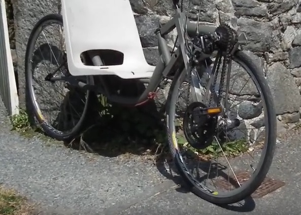

Onnistuu. Foorumilla on ollut esillä video, jossa on noin viikkautuva venäläinen pyörä.
Re: Luggarion --> ?
En löytänyt viestiä, mutta pyörä on BigDendy ja siitä on videoita tubessa:
Viestit: 7852

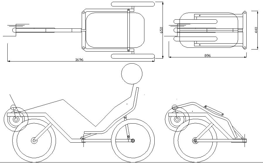

305 kiekoilla sais tämmösen. Vois vetää narulla perässä viikattuna tai nostaa kahden renkaan varaan kärryksi.
Luggarion 305.JPG (69.58 KiB) Katsottu 4136 kertaa
Re: Loivakeula FWD
Tuo olisi kyllä hieno systeemi. Sais etukiekon just siihen paikkaan johon haluaisin. Siinä ois vähän sorvarille töitä.
Eikä onnistu 406 kiekkoon, muuten kantapäät raapii maata. :?Kuva
Et sä tuohon sorvia tarvitse. Etunavaksi 20mm läpiakselinapa levyjarrukiinnikkeellä (tai kahdella), haarukanpäihin laakeriyksiköt keskiölaakereiksi ja väliakseliksi takanapa. Toisioketju on helpointa laittaa molemmissa navoissa levyjarrukiinnikkeisiin, mutta jos sen laittaa väliakselilla pakan puoleiseen pinnalaippaan kiinnitettyyn rattaaseeen, sen saa ensiöketjun ja kiekon väliin parempaan suojaan. Kampien kiinnitys keskiöakselin päihin hitsattuihin JIS-kartioihin. Sorvin kanssa saa kyllä kompaktimman ja vapaarattaan toisioketjulle eli paremman.
Oikeastaan kummallista ettei tuollaista ole vielä täällä tehty. Aika monella meistä on kuitenkin sorvi käytettävissä.
