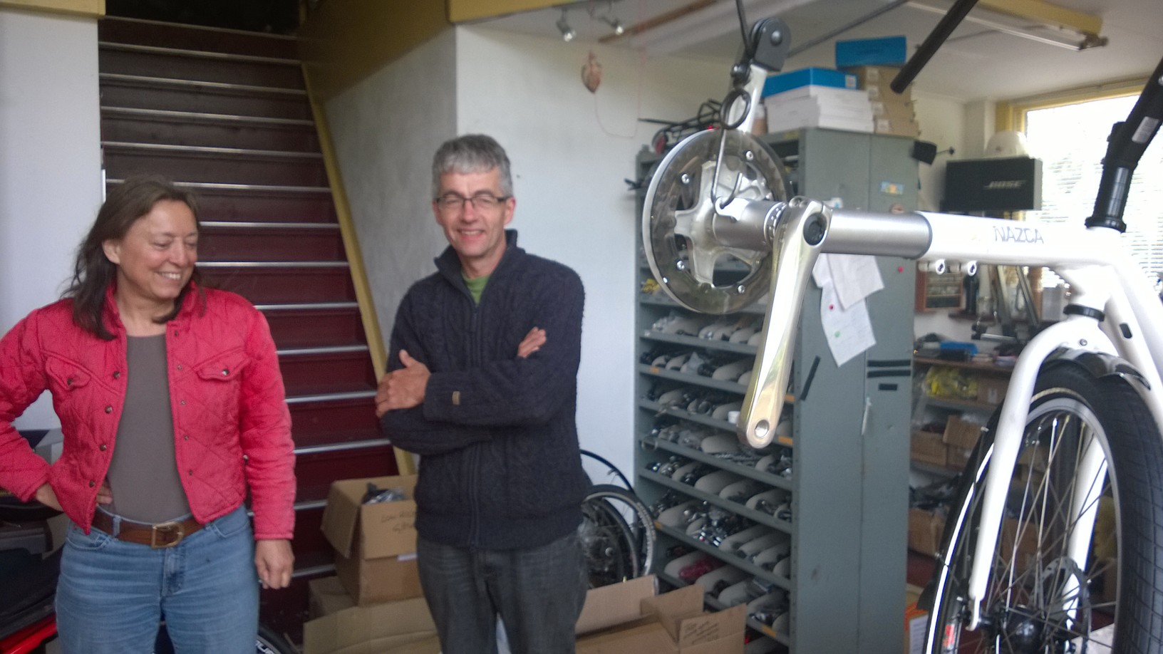

Poikkesin Nazcan pikkutehtaalla Nijeeveenssä 2014. Kaikki rungot tulevat alihankijoilta. Kokoonpano tapahtuu siis tuolla Nijeeveenssä. Pyöräni Nazca Fuego oli auton telineessä. Olin jo silloin asentanut Bionx sähköavustimen pyöräni ja valmistaja mielellään tarkisti asennuksen. Ja kertoi myös ajaneensa aikoinaan tällä minun pyörälläni testilenkin! Fuego n runko on alumiinia!

Ootko nyt ihan varma että runko on alumiinia? Etuhaarukka toki on, mutta runko on valmistajan mukaan kromoterästä.
Kokeile magneetin kanssa runkoputkia.
Katso vaikka valmistajan sivulta materiaali kohdasta.
