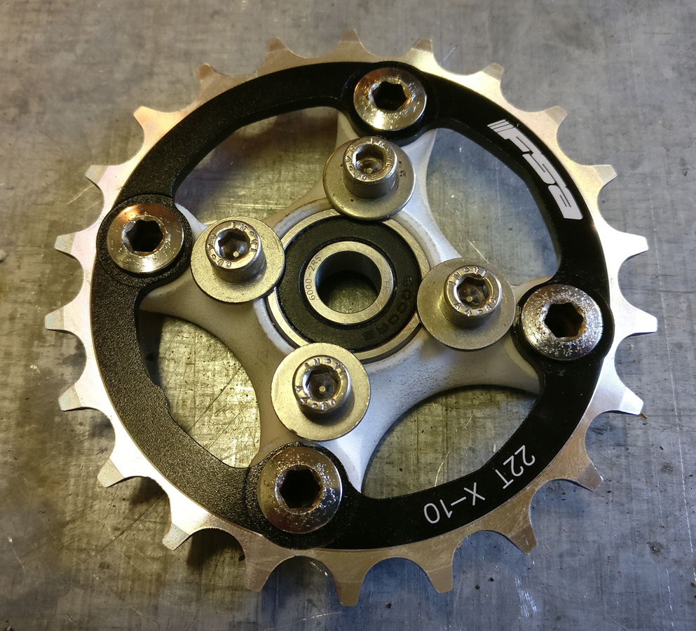

Näinpä juuri. Ennustit muuten hyvin tuon taittopyöräosan hajoamisen :lol:
Jännästi kesti ajella pari kilometriä ylä ja alamäkeä mutta sitten yhdellä koeajolla laakeri napsahti irti liimauksestaan. No, parilla ruuvilla ja aluslaatoilla sen korjasi nopeasti:

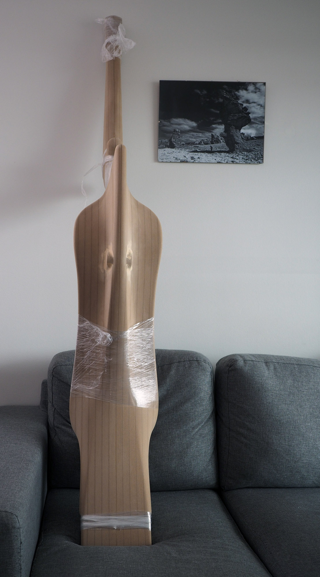

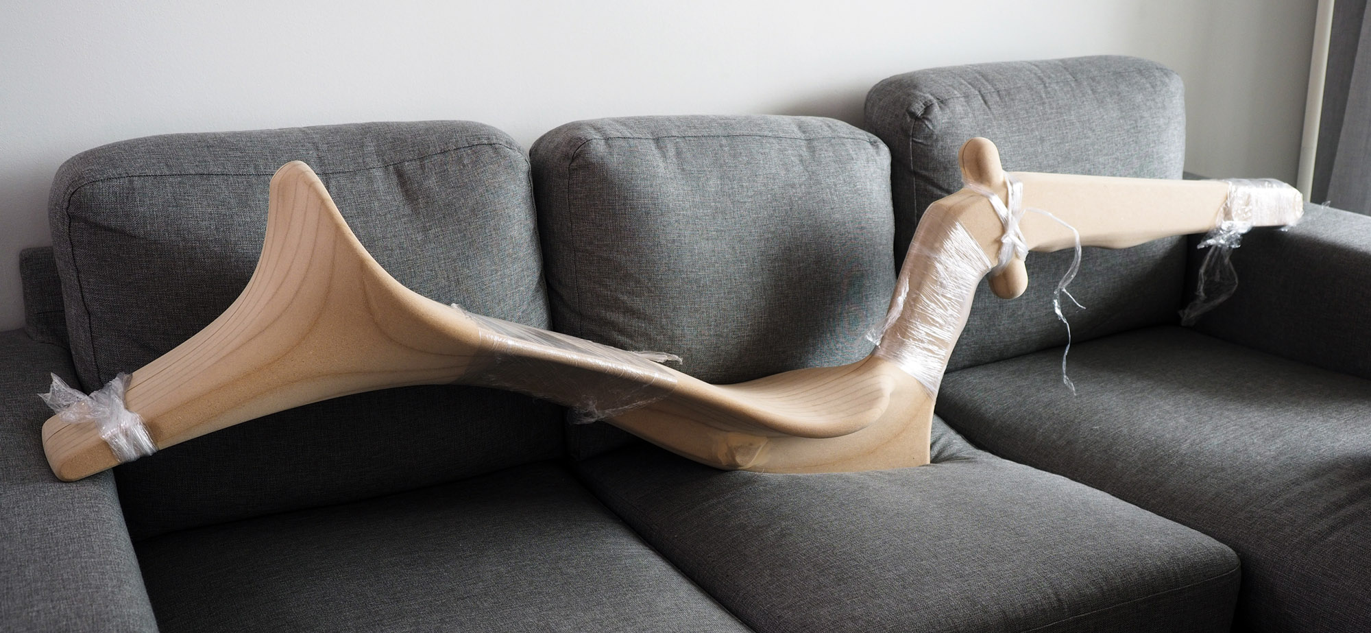

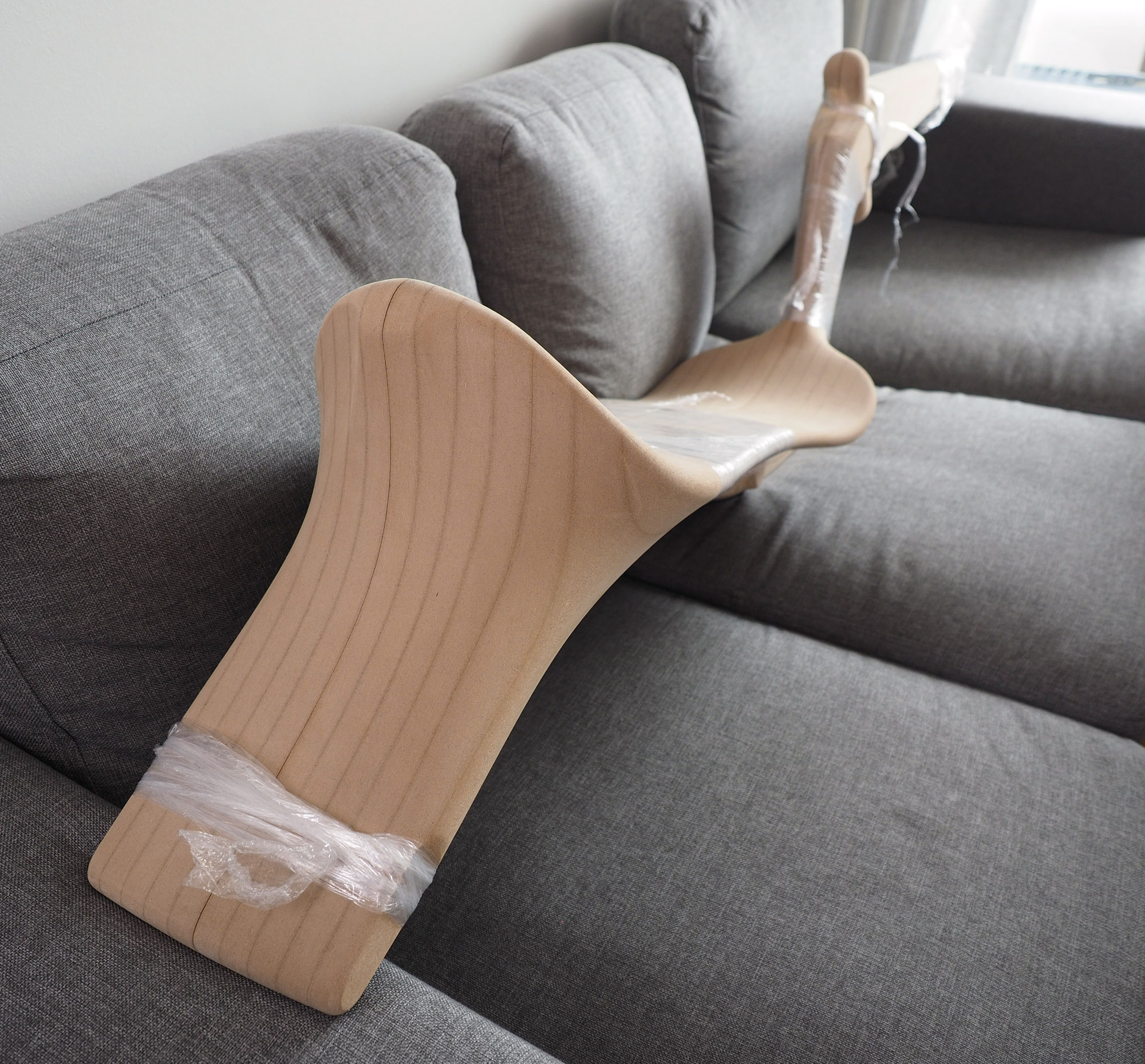

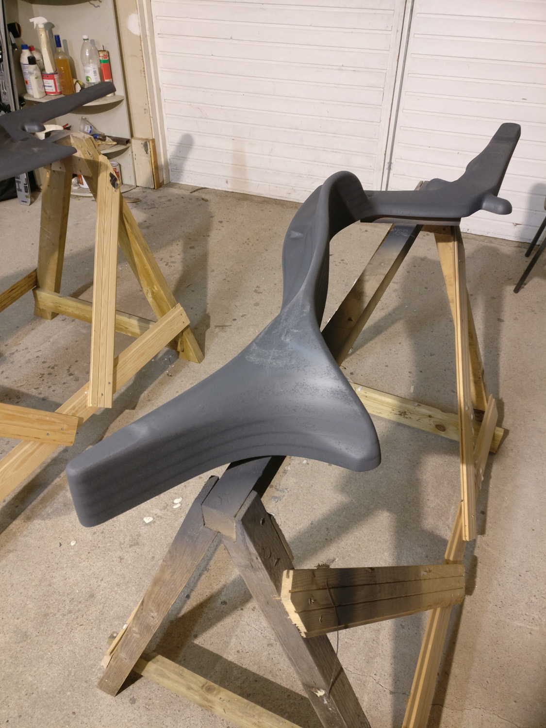

Homma etenee pikkuhiljaa.Kesän ja syksyn aikana säätelin tuota teräsversiota kunnes olin siihen tyytyväinen, päivitin 3d-mallin vastaavaksi ja tilasin mdf:stä jyrsityt plugit. Kuvissa siis kelmulla yhdessä kaksi erillistä puoliskoa. Pinnanlaatu on todella hyvä eli ei tarvetta käsin hionnalle, maalit vaan pintaan ja muotin tekoon. Kyllä cnc-jyrsintä vaan on kätevää :D - käsin olisi saanut hinkata aika kauan saman lopputuloksen saavuttamiseksi. Mdf on myös yllättävän tukevaa joten penkin muotoa pystyi testaamaan mukavasti jo tässä vaiheessa.

Nyt on kyllä ainekset "maailmanluokan" pyörän tekemiseen... :shock:
Upealta näyttää!
EDIT: minkäsmittaiselle kuskille tuo on suunniteltu?
Ihan vaan sillä kyselen, että jos joku samanmittainen olisi foorumilla lowraceria vailla :roll: .
Muotin kun teet, niin sillä saisi aikaiseksi useammankin rungon.
Jos olisi highracer, niin kiljuen asettuisin tilausjonoon... :D

Kiitos! Runko on mitoitettu omien mitojen mukaan 187 cm pituiselle, kampiakselin paikkaa pystyy siirtämään ± 50 mm. Tosiaan muoteista voisi tehdä useamman rungon, katsotaan ensin kuinka työläs tämä ensimmäinen on ennen kuin alan suunnittelemaan useamman tekemistä :lol:

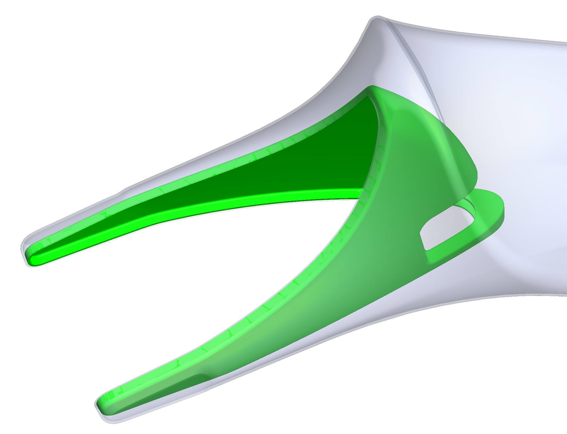

Takahaarukan sisäpinnat on tarkoitus tehdä liimaamalla erillinen "hiilikuitulaatikko" rungon sisään ja sen jälkeen ylimääräinen materiaali poistetaan pyörän aukosta. Jos aukko olisi valmiiksi plugissa se aiheuttaisi päästöongelmia muottia tehdessä, nyt tulee simppeli muotti jossa tasainen jakopinta. Jyrsintää ei olisi myöskään pystynyt tekemään ainakaan kolmiakselisella koneella. Laatikko laminoidaan kahdella urosmuotilla jotka meinasin 3d-tulostaa itse ettei jyrsintään palaisi niin paljon rahaa. Toisaalta täytyy ostaa tulostin jotta ne jyrsintärahat säästyisi :? :D

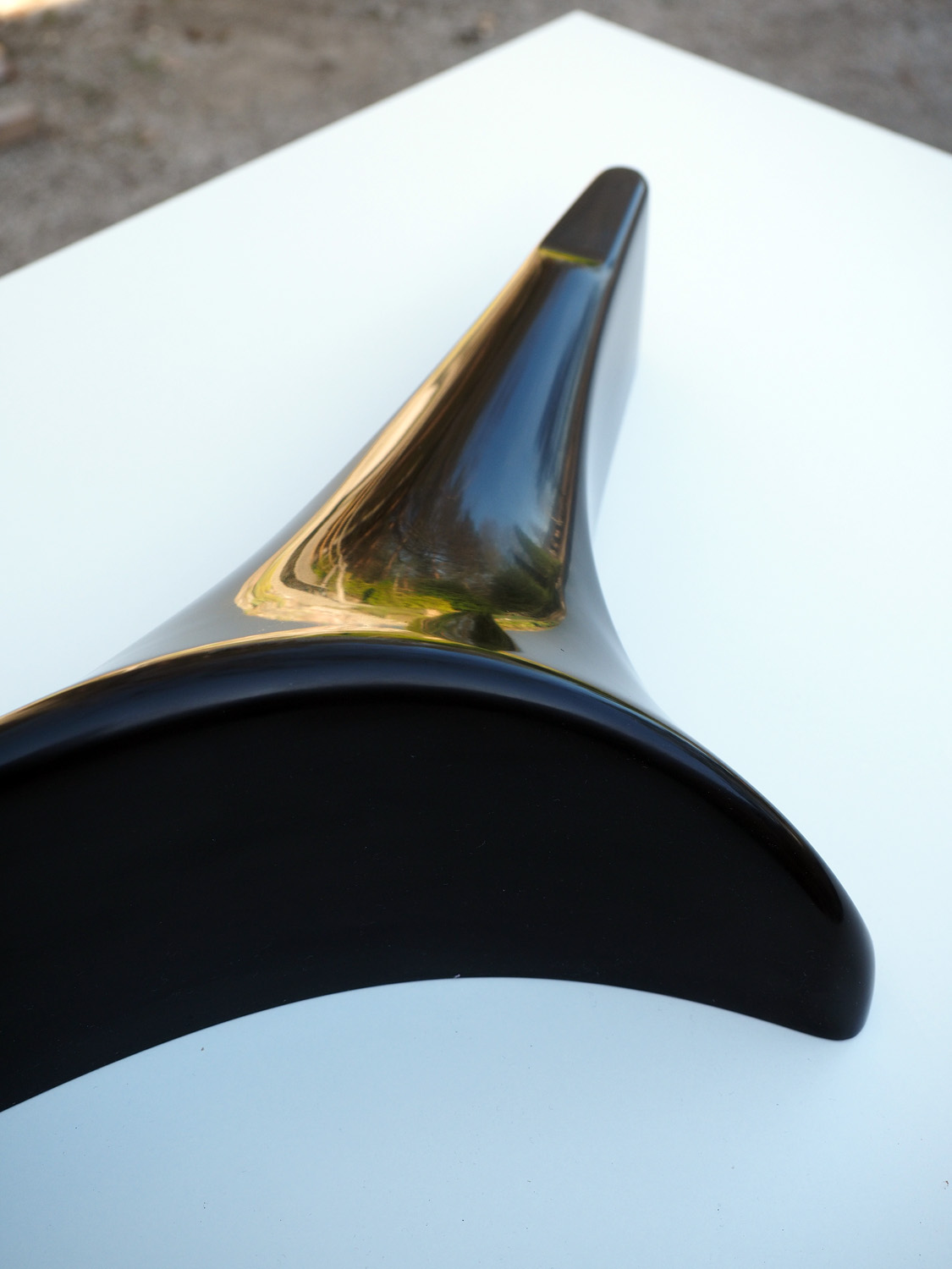

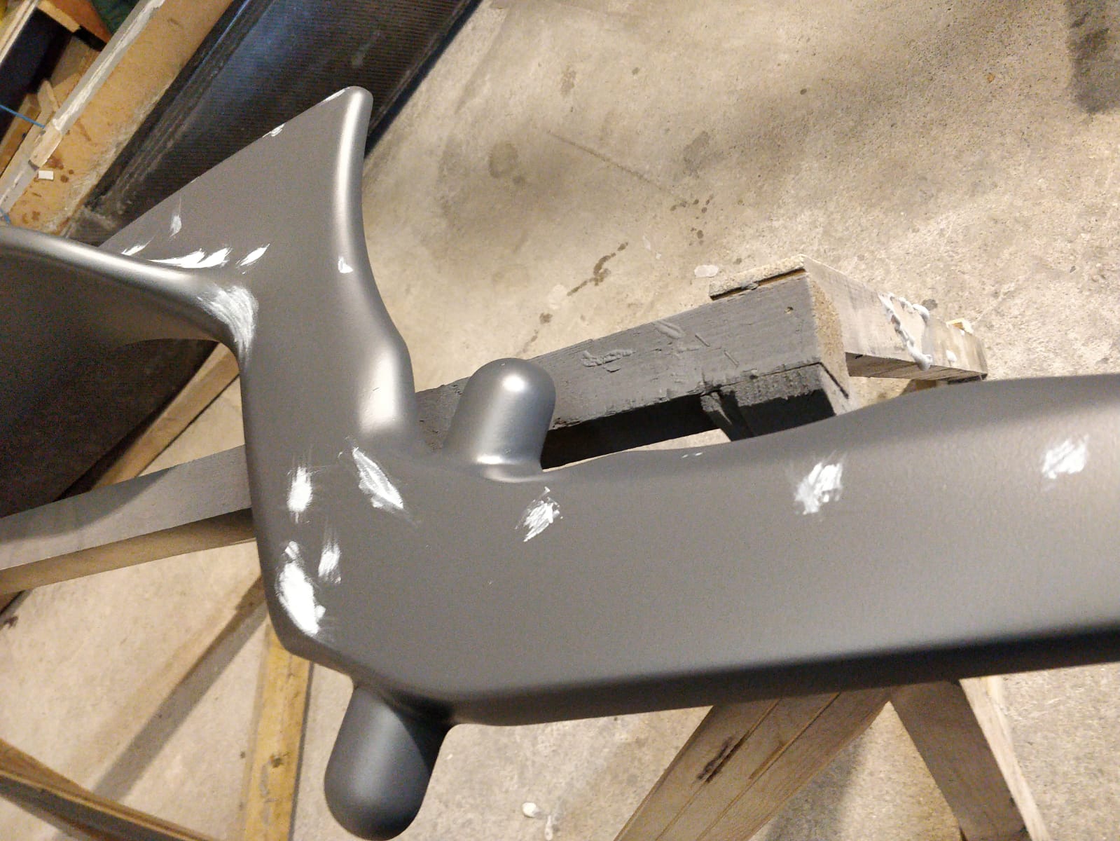

Päivitetäänpä tätäkin projektia vähän, kevään aikana tapahtunutta:

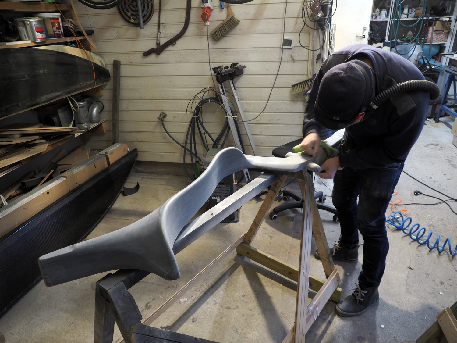

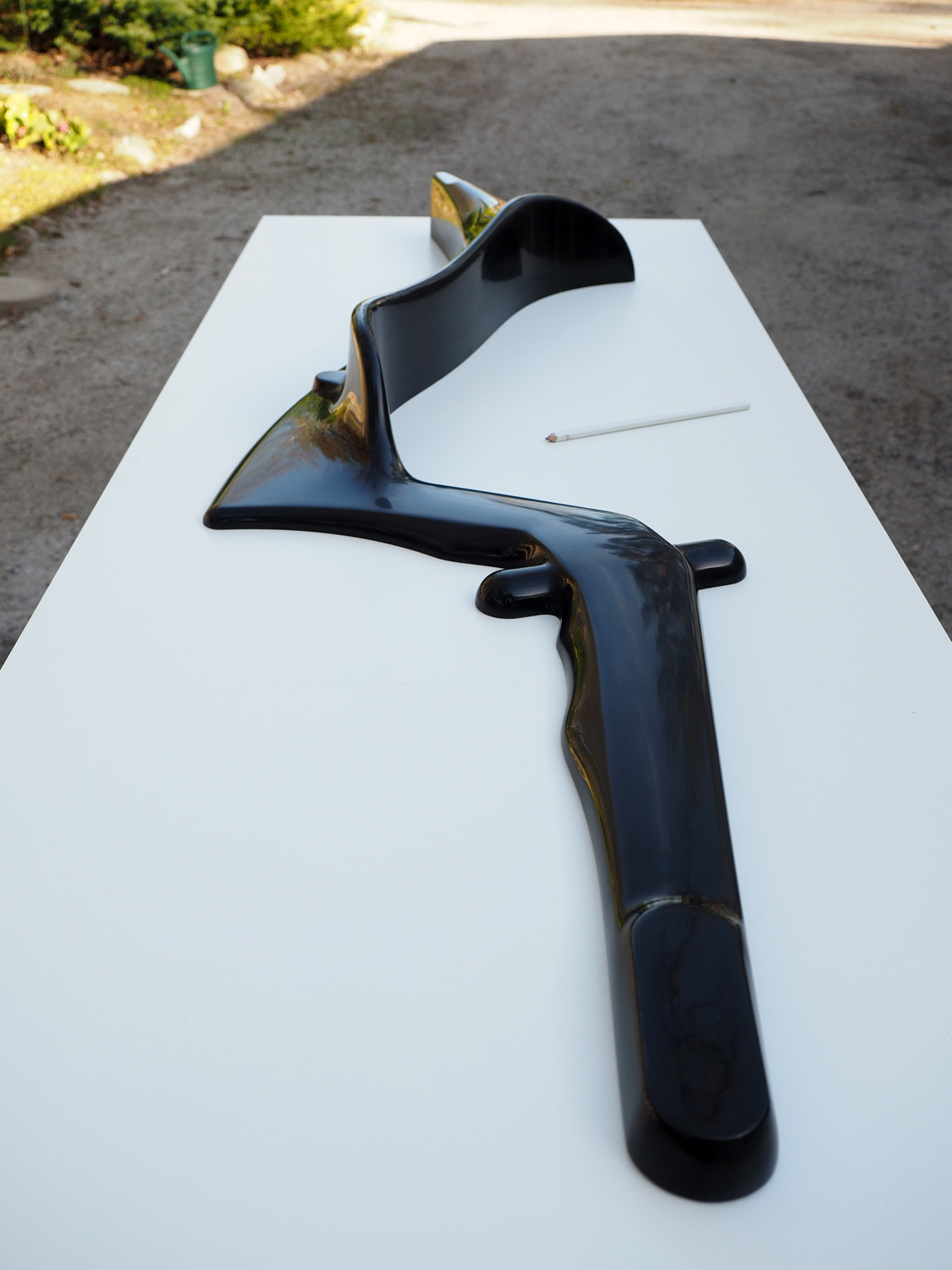

Helmikuussa kun lämpötila oli riittävä maalasin plugit epoksiprimerilla ja hioin pinnan tasaiseksi. Tätä sai toistaa neljä kertaa ennen kuin lopputulos oli tasainen eivätkä puukuidut enää törröttäneet pinnasta. Jyrsitty mdf imee maalia kuin sieni! Maalauksen jälkeen myös koneistusjäljet eli pieni porrastus tuli näkyvvin plugien pinnassa. Pari maalikerrosta kuitenkin peitti ne äkkiä.

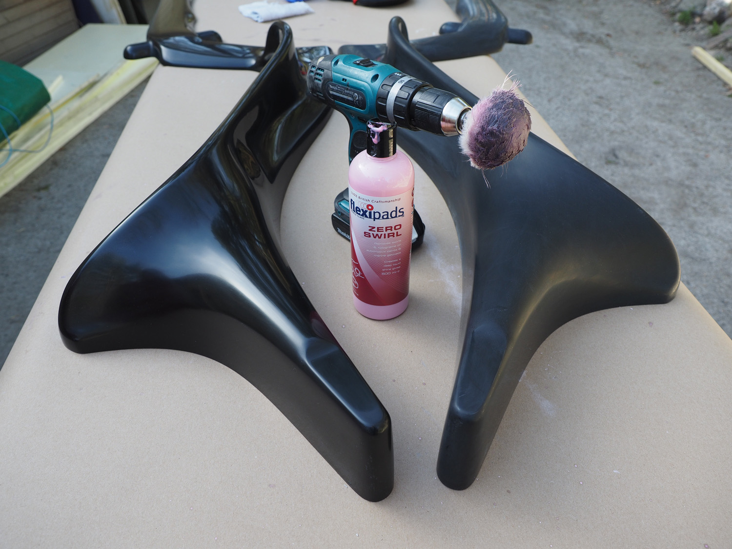

Seuraavaksi maalasin pintamaalin eli mustaa 2k automaalia. Yksi maalauskerta riitti pintamaalille. Seuraavat 2 kuukautta vesihioin ja kiillotin pintaa silloin tällöin maalin lopullista kuivumista odotellessa. Tuoreesta maalipinnasta kuulemma poistuu pitkään kaasuja jotka voivat aiheuttaa ongelmia irroitusaineiden + vahojen kanssa.
Ennen ja jälkeen kiillotuksen:

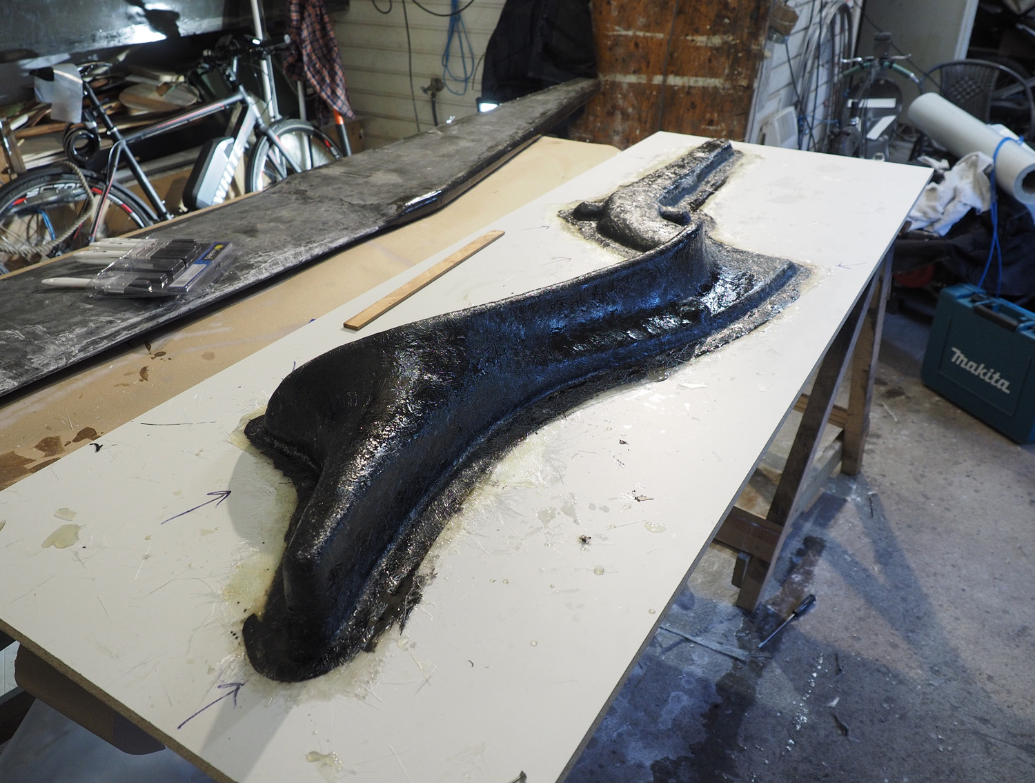

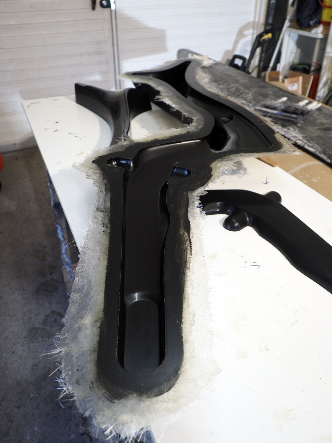

Toukokuussa olen laminoinut oikean puoleisen muotin. Muotti syntyi maalaamalla muottigelcoattia plugin pintaan jonka päälle laminoin lasikuitua vinyyliesterihartsilla. Ennen laminointia käsittelin plugin kemiallisella irroitusaineella + muottivahalla. Irroitusainetta kokeilin ekaa kertaa ja se tuntui toimivan erinomaisesti, sillä muotti irtosi tosi helposti plugista ja jakopintana toimineesta melamiinista.
Seuraavaksi edessä vasemmanpuoleisen muotin laminointi.
