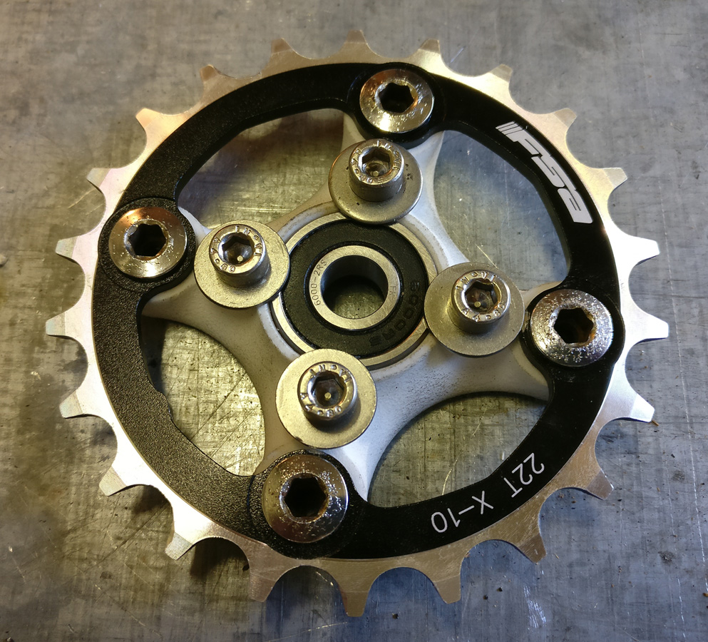

Näinpä juuri. Ennustit muuten hyvin tuon taittopyöräosan hajoamisen :lol:
Jännästi kesti ajella pari kilometriä ylä ja alamäkeä mutta sitten yhdellä koeajolla laakeri napsahti irti liimauksestaan. No, parilla ruuvilla ja aluslaatoilla sen korjasi nopeasti:
