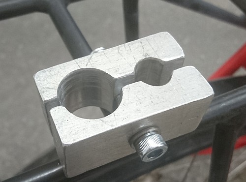

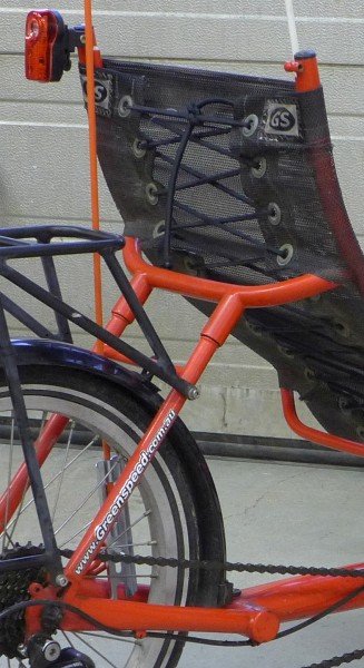

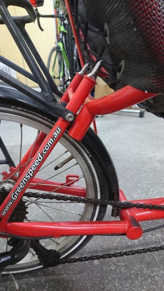

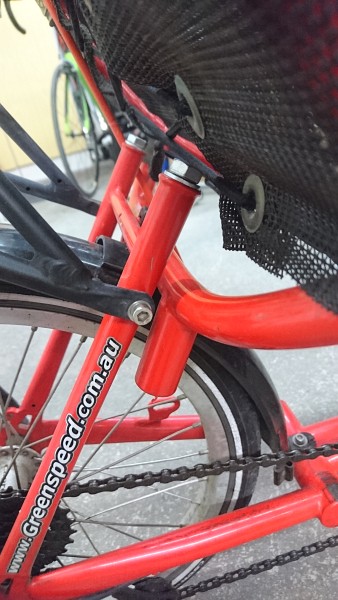

Pähkäilin tuossa, miten penkkiä saisi käännetty makaavampaan asentoon. Mitään säätömahdollisuuttahan penkkiin ei ole valmistajan toimesta rakennettu.
Etu(ala)kiinnityspisteen jos pitäisi ennallaan, niin taka(ylä)pää näyttäisi alla olevien kuvien mukaiselta. Nyt tarvisi vaan jotenkin viritellä tuo pysymään uudessa kohdassa... :?. Jollain nippuside/letkunkiristin-virityksellä voisi alkuun kokeilla, tai sitten väkästellä samantien sopivat alumiinikappaleet.
Kylmien tyyppien perusteella ajo-asento muuttuisi tuolla modauksella parempaan suuntaan.
Viestit: 5230
Re: Älä ota kesäkissaa, ota kesätrike!

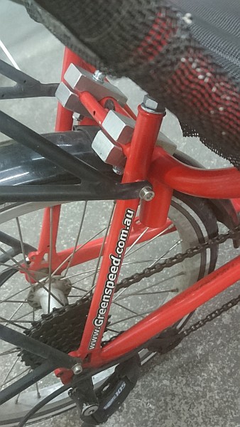

Koivu, tuo kaunis puu, jonka runollisuus saa satunnaisen ohikulkijan herkistymään... vai olikohan se niiskutus kuitenkin vain siitepölyn tekosia :-(. Jälkimmäistä pöhähti ilmoille tällä viikolla sellaisia määriä, että siinä oli allergikko ihmeissään. Onneksi kuitenkin sain vinkin paremmasta tropista, jonka ansiosta pari viime päivää on mennyt jo huomattavasti mukavammin :-). Avamys-niminen nenäsuihke toimii itsellä paljon paremmin kuin aiemmin käyttämäni Beclonasal (molemmat reseptilääkkeitä).
No se hyvä puoli sisätiloissa olemisesta oli, että tuli väkästeltyä triken penkkiin uudet yläkiinnikkeet. Alumiinipalikoista tuli tukevat, ja yhden ajokerran perusteella toimivat kuten pitikin.
