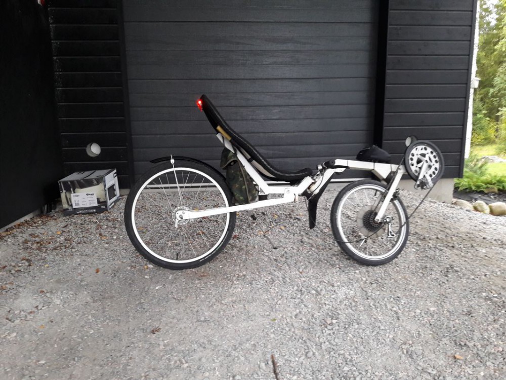

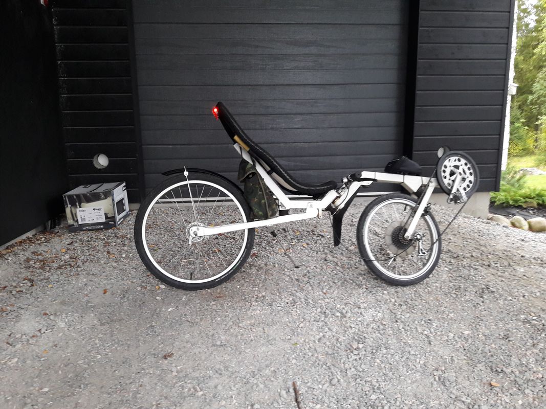

Kyllä Flevolla nojailu vain on mukavaa. :D -Tosin aivan liian vähän on ehtinyt sitä harrastamaan haluihin nähden.
Kokonaiskilometrimäärästä ei ole tarkkaa tietoa, mutta tuskin ollaan siellä maagisella 1000 kilometrin rajalla. Ajovarmuus on kuitenkin jo sen verran kehittynyt, että asensin lukkopolkimet paikalleen. Tai oikeastaan kaksitoimiset polkimet, toisella puolella SPD ja toisella puolella flätti. Lukkoja aloin kaipailemaan ylämäissä ja kyllähän ne auttavat. Pyörittämistä tosin saa harjoitella, kun ei se pystypyörälläkään kovin hallussa ole ollut. Seuraavaksi voisin kokeilla klossien siirtämistä keskemmäksi kenkää uusiin reikiin.
Nykyinen look
Nykyinen look
Yllä olevan näköisessä varustuksessa olen nyt ajellut. Scootteriventisit on suoraan lasikuitupenkin päällä. Etupuomissa on pikkuinen Lidlin tarvikelaukku kännykkää, lompakkoa ym. varten. Penkin ja takarenkaan välissä roikkuu joku vanha (Saksan?) armeijan tarvikelaukku tms. ja siellä on pumppua, työkaluja, sisureita ym. Juomapullo tai parikin sinne mahtuu lisäksi.

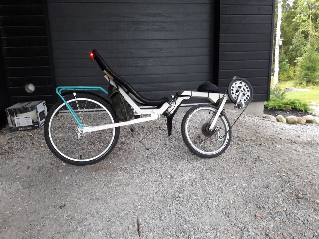

Kuljetuskapasiteetista on ollut välillä puutetta. Tarvikelaukun yläpuolelle ole köyttänyt jotain irtokassia. Siitä siirsin takaheijastimenkin pois tieltä penkin yläreunaan ja vaihdoin sen samalla ledivalolliseksi. Vähän huonosti penkin taakse saa kiinni mitään isompaa ja olenkin tutkinut tarakka-, ripustus-, ym. -mahdollisuuksia. Tallista löytyi Jopon tarakka ja mallailin sitä paikalleen:
Jopon tarakka
Jopon tarakka
Netistä löytämissäni kuvissa kaikki tarakat on viritelty penkin runkoon kiinni. Mitä raati sanoo? Mitä haittaa perinteisestä takahaarukassa kiinni olevasta mallista olisi? Yhden kuvan taisin löytää, jossa tarakka oli takahaarukassa kiinni. -Tietenkin joustinkumien tärinältä suojaava vaikutus jää pois. Minun mielestäni ulkonäöllisesti Jopo ja Flevo ovat jotenkin samaa sarjaa. :)

Ritsin kiinnityspaikalla on varmasti puolensa laittaa kummin vaan. Rungossa jos on, niin jousittamaton massa on pienempi, joten renkaalla on periaatteesa parempi pito. Haarukkaan kiinnitetynä ei puolestaan kuorma vaikuta jousituksen esijännitykseen. Raskas kuorma haarukassa voi toki olla liikaa haarukan kiertojäykkyydelle. Maaston mukaan ohjaava takarengas ei ole kovin mukava. Mulla on sellainen :(
