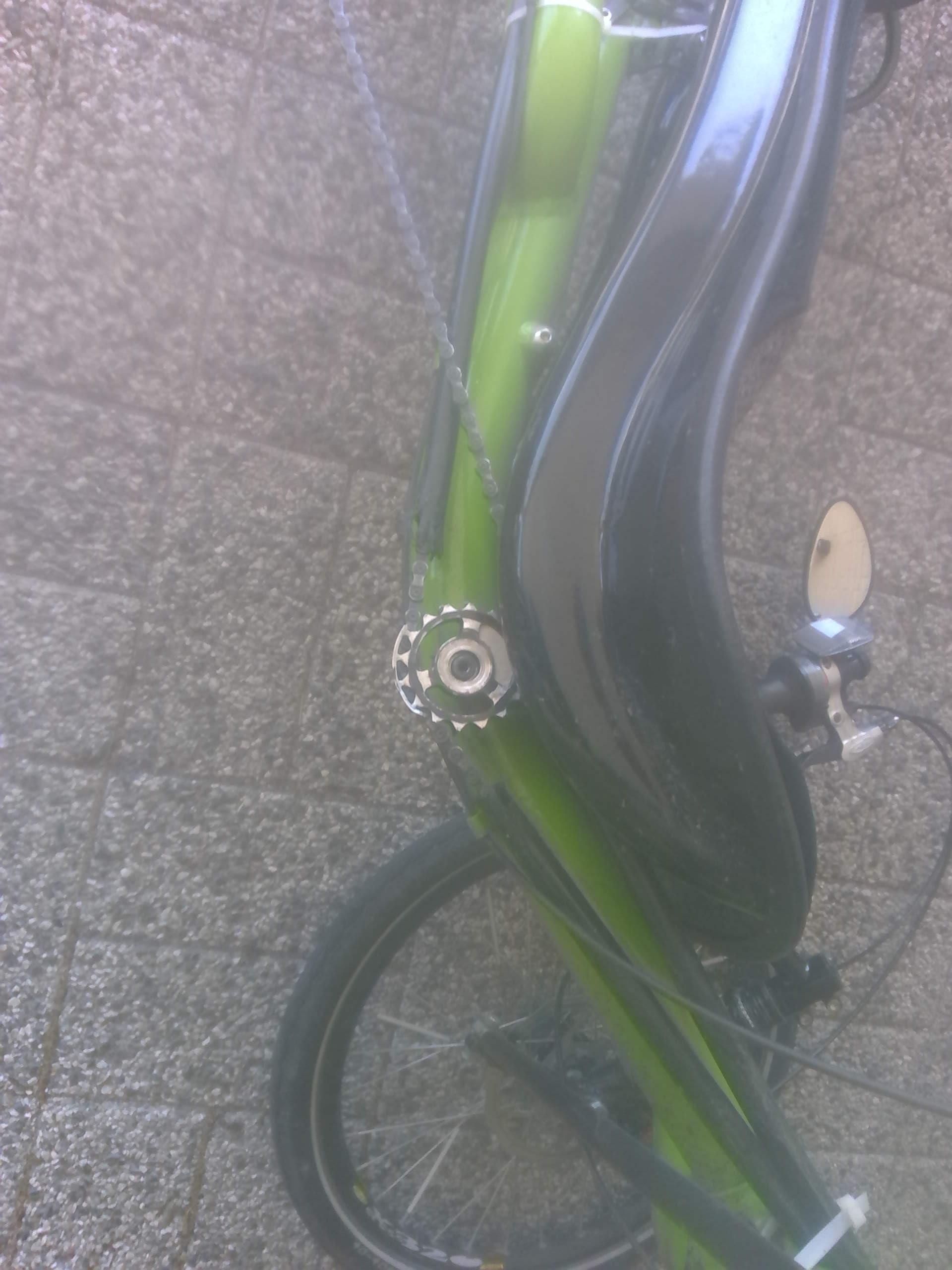

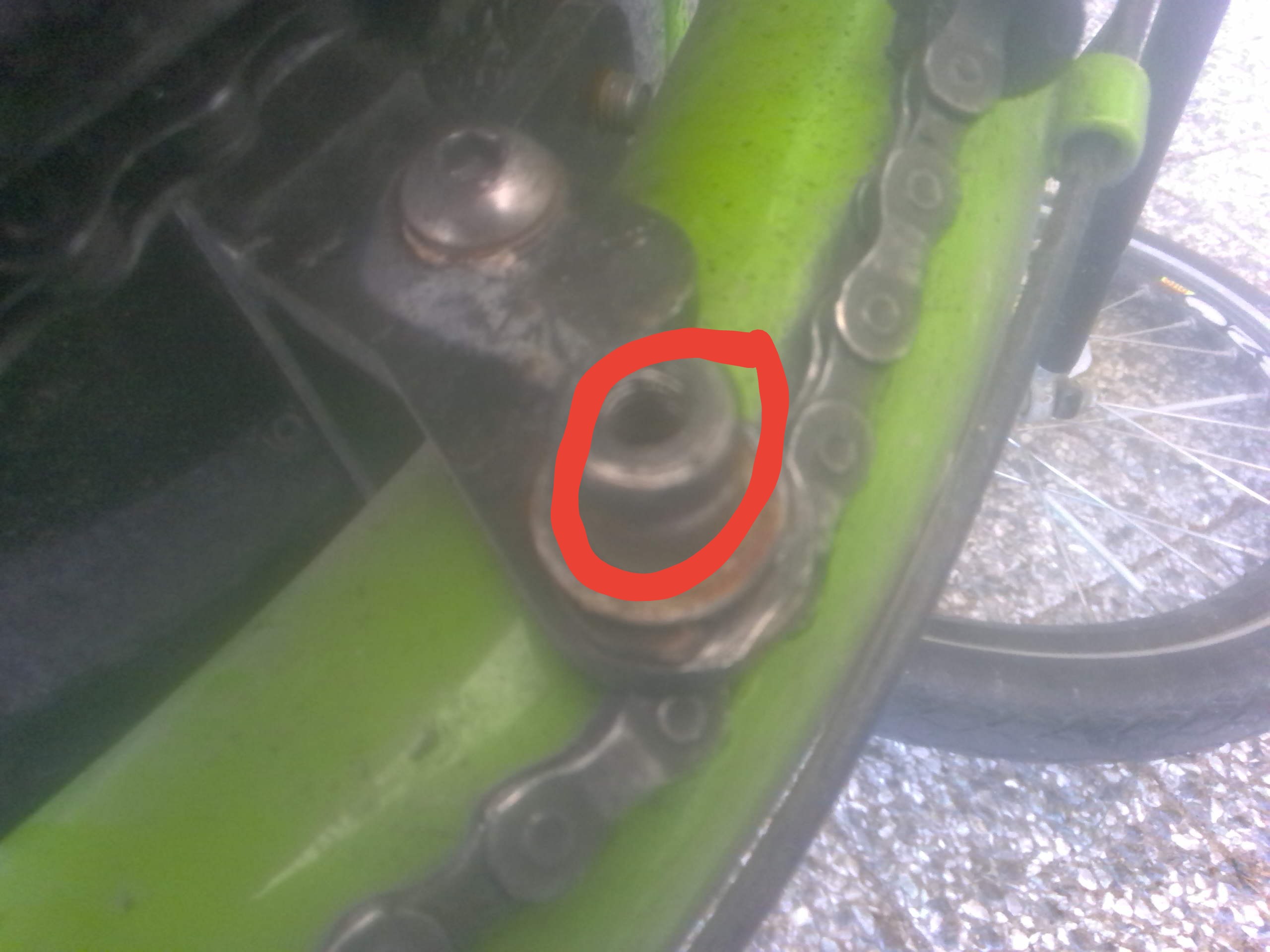

Se on just ton näköinen kuin tossa videolla.

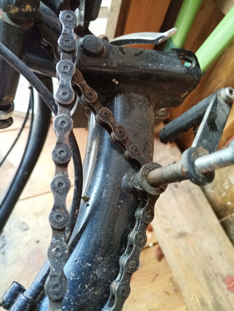

Taittopyörän paikka
Taittopyörän paikka

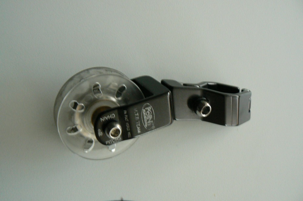

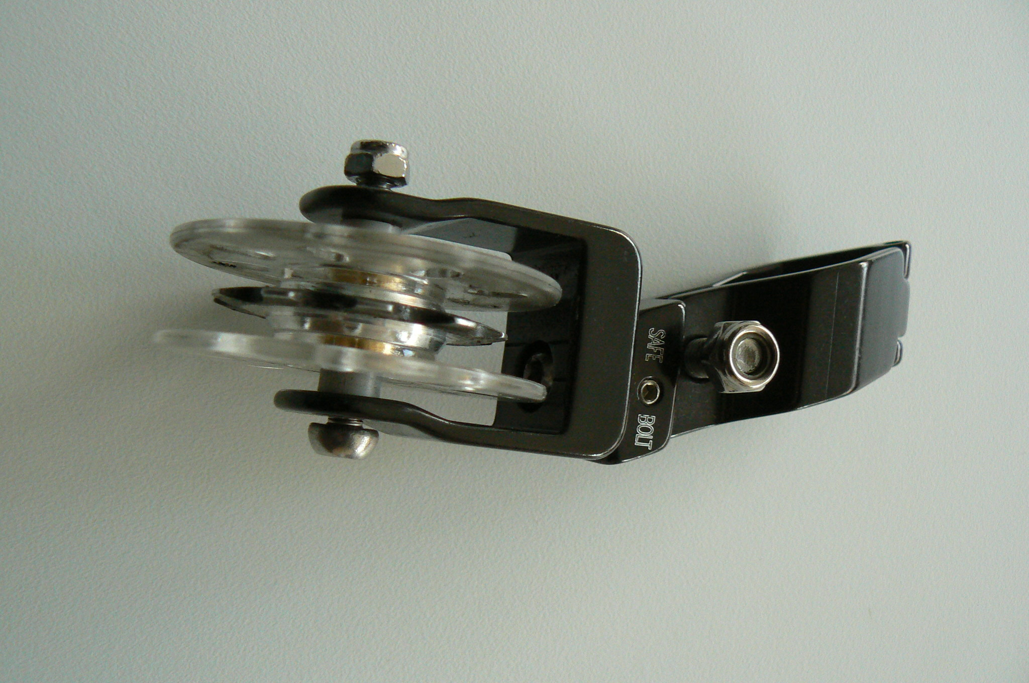

Samuel Ekko
Re: Huolto-ohjeita trikelle
Laalli12 kirjoitti:
Vai tällainen.
Joku performervideo jossa "rullateline" on irrallinen palikka?

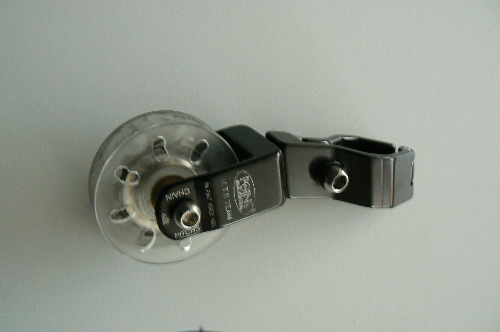

Ei se kyllä ole sama asennustapa, sillä videolla rissan akseli on runkoputken yläpinnan yläpuolella tuossa laittamassasi kuvassa se on keskellä putkea. Eli kiinnitystapa on ennemminkin tämä.
Sama varaosa (taittopyörä) siihen varmaankin silti käy.

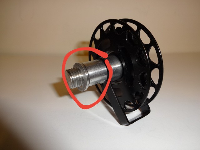

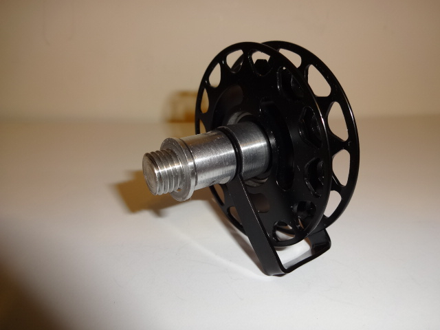

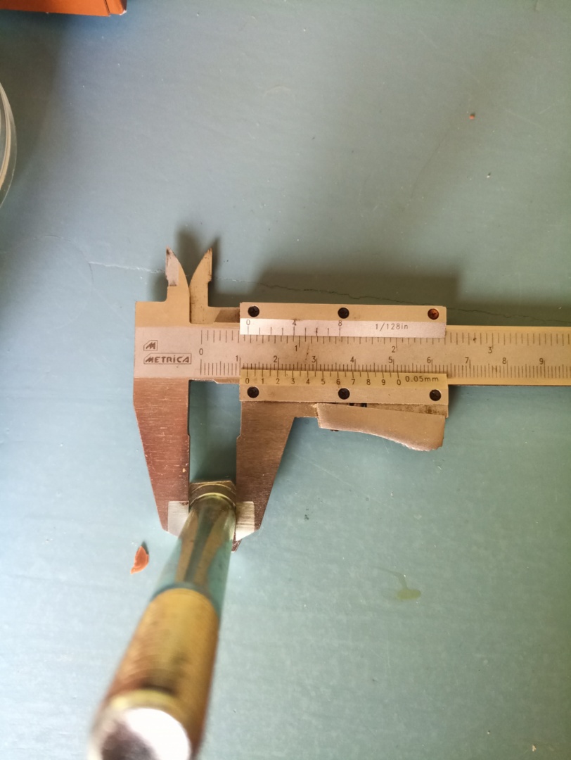

No nythän tämä on helppoa. Tarvitset minkä tahansa n. 70 mm rullaketjun taittopyörän, jonka laakerin sisähalkaisija on tuon, tässä kuvassa näkyvän, tapin ulkomitan mukainen.

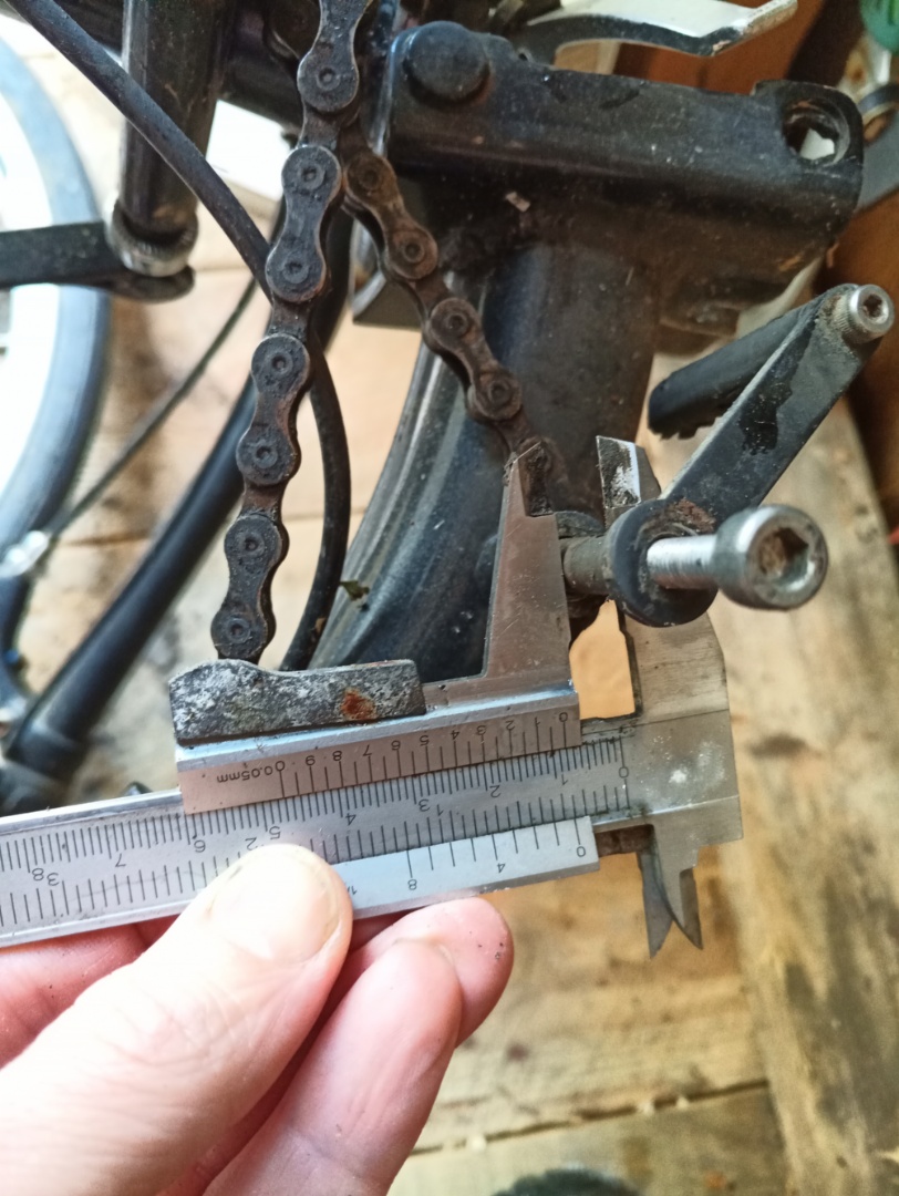

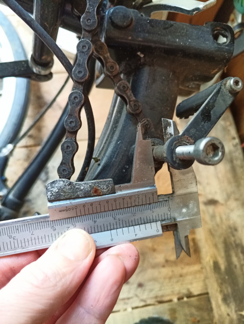

Jos sinulla on tuollainen työntömitta niin sillä on näppärä saada tarkka lukema.
Euroopan kauppoja katseli ja valmiit rullat oli joko 8 tai 10 mm laakerilla. jos tuossa on tosiaan paksumpi niin sitten joutuu säätämään tai tilaamaan meren takaa jollei Savenmaalla ole. tai ostaa/tekee rullatelineen pienempisilmäiselle rullalle tai vaihtaa laakerin akseliin sopivaksi.
tuota rakennetta mietin, että mahtaako tuo tappi olla hitsattu vai kierteillä kuten nettikuvassa?
Jos kierteillä niin siihenhän voisi passata uusi pultti ja pienemmällä laakerilla oleva rulla suoraan?
