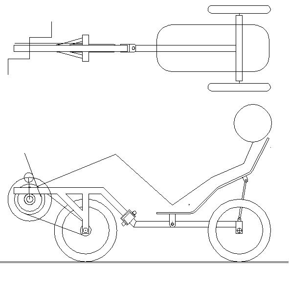

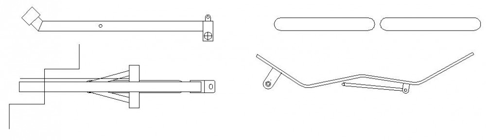

Tuossa ois eka version mietteitä. Jos tekis ukrainan penkillä? Toka kuvassa osat, jotka voi ripotella minne mahtuu. Takakiekoista irtoaa akselit kokonaan pikanapista, tämä helpottaa ahtaisiin paikkoihin sovittelua. Muut liitokset vois olla tappi ja sokka periaatteella, eli työkaluja ei tarvi.
Takarenkaiden raideleveys on 500mm.
Tuo helpottaa paljon kun kyse on omaan autoon survomisesta. Junaan, linja-autoon tjsp. pitäs olla kohtuu kompakti ja omin voimin kasassa pysyvä paketti.

No tämä on tulossakin omaan autoon/vaunuun. Tehdään junaan/linja-autoon oma erikoispyörä :D
