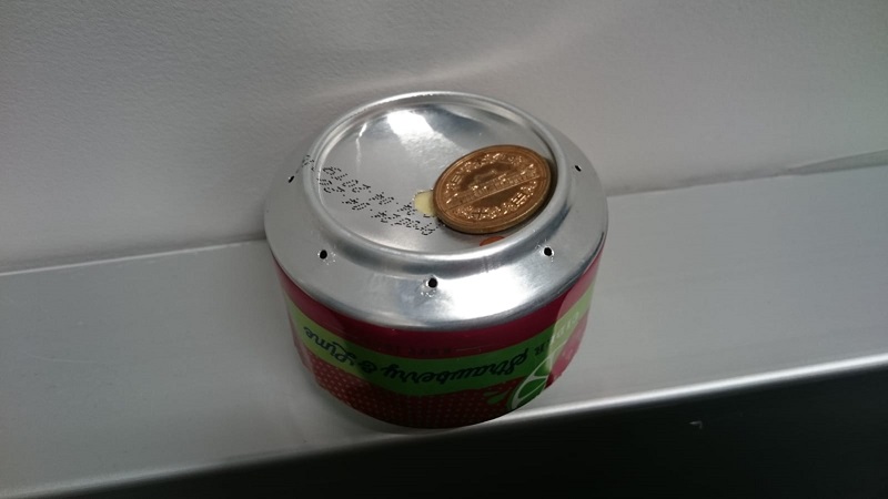

10 jenin alkoholipoltin. Tehty Arizona penny can alcohol stove -ohjeen mukaan. Tosin porasin reiät sisältä päin 1,5mm terällä. Poltin on täytetty lasikuitulevystä tölkillä leikatuilla pylpyröillä. Saattaa olla liian tiheää tavaraa, joten ehkä vaihdan sen teräsvillaan, jota nurkista löytyy. Löysin töistä 50 jeniä, joista yhden 10 jenin kolikon (10 jeniä = 0,076 euroa) sijoitin tähän projektiin. Käytännön testit on vielä tekemättä. :D

Lisätty: 10 jenin kolikon alle jää 8mm reikä.

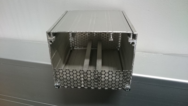

Risupoltin Kouru valmistui. Se on tehty pätkästä kannellista alumiinisähkökourua. Ruuveilla kiinni alumiiniverkkoa molemmin puolin. Toinen puoli melkein kokonaan alumiiniverkon peitossa. Kannella haettu pientä säätömahdollisuutta. Kehityksenä voisi ehkä jonkinlaiset jalat tähän ruuvata.
Mahtaako alumiini kestää risupolttimessa? Kerro meille polttokokeiden tulokset.
Ensitestien perusteella tämä ei oikein toiminut -1 asteen pakkasessa. Liekkö tarvitsee enemmän viinan höyrystyä. Siirretään testit keväälle. :)
