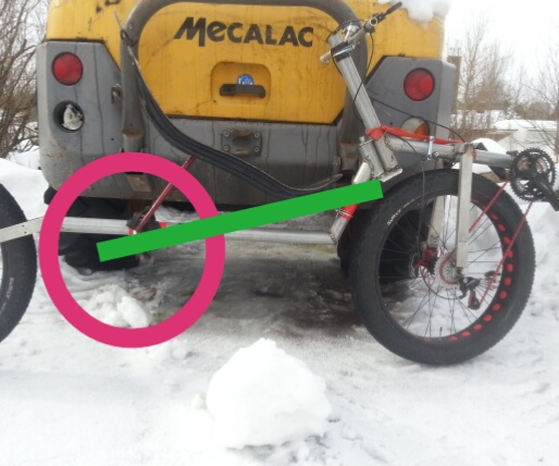

Voishan sitä tehdä pyörän, kattoo mitä tulee, eli kelpaako. Takarunko Terpalle tekemäni pyörän malliin, jotta penkin sais vähän alemmas ku omassani - kuitenkin lyhyempänä. Pittääpä tässä pyrypäivänä pohdiskella materiaalit, mistä kohtaa hankea pitää kaivella :) Pyöreää alusinkittyä on vielä, haarukkaputkea pitäs jostain ettii. Vai käyttääkö tuon pystärin haarukat :?
Jos ei kelpaa, muokkaan itselle ni pääsen testaamaan parempiko on vai vaan lyhyempi ;)
Viestit: 18003
Re: O: läskinojakin runko tai rakentamistyö palveluna ...
Jotenkin noin.

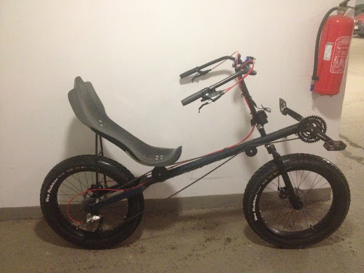

tuo Pommin kuva aiheutti kyllä sen että nyt
epäröin pitäiskö kuitenkin lähteä heti tuolle
linjalle. oppisiko sellaisella ajamaan ja ylettyiskö
jalat maahan. sopisiko siis normaalimittai-
selle "persjalkaiselle" jolla ei ole nojapyörä-
kokemusta kuin 10 vuoden takaa flevo-trikella.
taidan laittaa vielä mietintämyssyn päähän
ja silmät kiinni (ja nukahtaa?).
Viestit: 18003
wwhv kirjoitti:
Pommi ja nuo miun sätökset on ajo-opintojen kannalta lähes identtisiä, Pommissa taitaa olla enemmän jättöä.
Jos on flevokokemusta, eiköhän se taito jalkamuistista löydy pienellä harjottelulla.
Korkeudessa hankalinta, saako jalan maahan - ajo onnistuu kyllä. Itse tavotan maahan kengän kärjellä - yksi syy tähän on liian leveä penkki (istuinosalta) reisi ei mahdu kääntymään alas. Levee penkki hankaloittaa myös jaloille nousua pysähtyessä, pitäs tehdä kapeempi.

Taitaa olla Pommin runko hieman suuri 172-senttiselle kuskille. Saahan sitä säädettyä, mutta saako riittävästi.
Tässä kuvassa se on säädettynä reilu 180-senttiselle. Istuin siirtyy kyllä noin viitisen senttiä eteen ja tulee samalla hieman alemmaskin, mutta ihan varma ei voi olla, riittääkö se.
