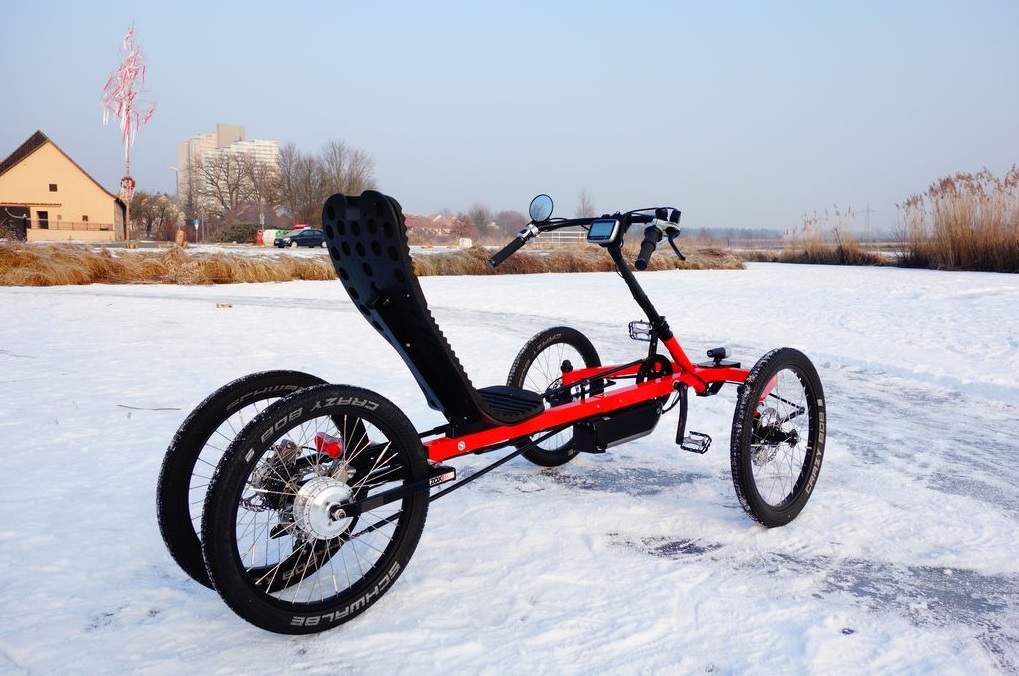

Viestit: 7579
Re: Kolmelle pyörälle DIY - tadpole - kangaskate
Kun tästä on nyt sähköavusteinen tadpole tulossa, niin laitan kuvan Zox 4:sen ideasta. Vetävän renkaan voimansiirto onnistuu vakio polkupyörän osilla ja sen rinnalle sähkö(etu)kiekko. Tällöin kuljettajasta ei tule heti matkustaja, mikäli takarengas puhkeaa.

Viestit: 5485
Zoxin mallit ovat kyllä mielenkiintoisia. Rungon yksinkertaisuus miellyttää silmää. Miten lie tuo sähköavustettu takakiekko repii, jos siihen laittaa kilowatin? Ja miksi ei saman tien tee sitten nelipyörää, jossa kiekot piirtää samaa viivaa hankeen?
Viestit: 7579
Ei tuo takakiekko mitenkään häiritsevästi revi. Pahemmin se kaksiraiteisena repii ja tarvii erikoisosia.
Viestit: 5485
Kaksiraiteiseen tulisi toki keskiömoottori.
Viestit: 7579
Ja tasauspyörästö?

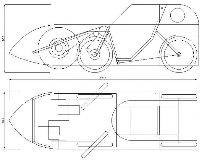

Viestit: 2065
4- pyöräisistä vielä pitää nostaa esiin Vilijamin skissi Räntäpäivän kinneri-ketjusta, jossa näkisin paljon potenttiaalia: Kuva
Jos kattaa aioit, kannattaa kate olla pohdinnoissa alusta asti. Sen pitäisi muodostaa rungon kanssa järkevä kokonaisuus. Esimerkiksi jousitukset rajoittavat katteen kiinnitysmahdollisuuksia.
Metallityätaitoiselle kokeneelle pyörän rakentelijalle kate taitaa olla se haastavampi, mutta myös vähemmän kiitollinen, puoli.
Takarenkaan saa helpommin vaihdettua, jos takakatteesta tekee irrotettavan.
Kaupallisissa on melkein kaikissa toispuoleinen haarukka, niin ei tarvi edes kiekkoa tai katetta irrottaa.
Viestit: 5485
