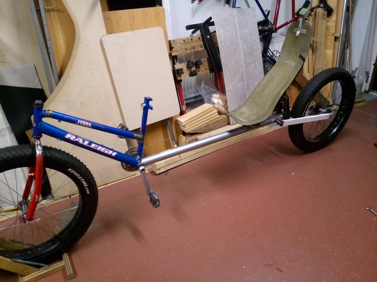

Nysse on renkaillaan!
Akseliväli huimat 224cm, mutta parikymmentä senttiä saa pois jos viittii takapäätä muokata.
Iskarille sain tehtyä tuet ja korvakkeet, penkin yläkiinnike vielä odottaa tekemistä.
Mutta pääsee fiilistelemään sentään.

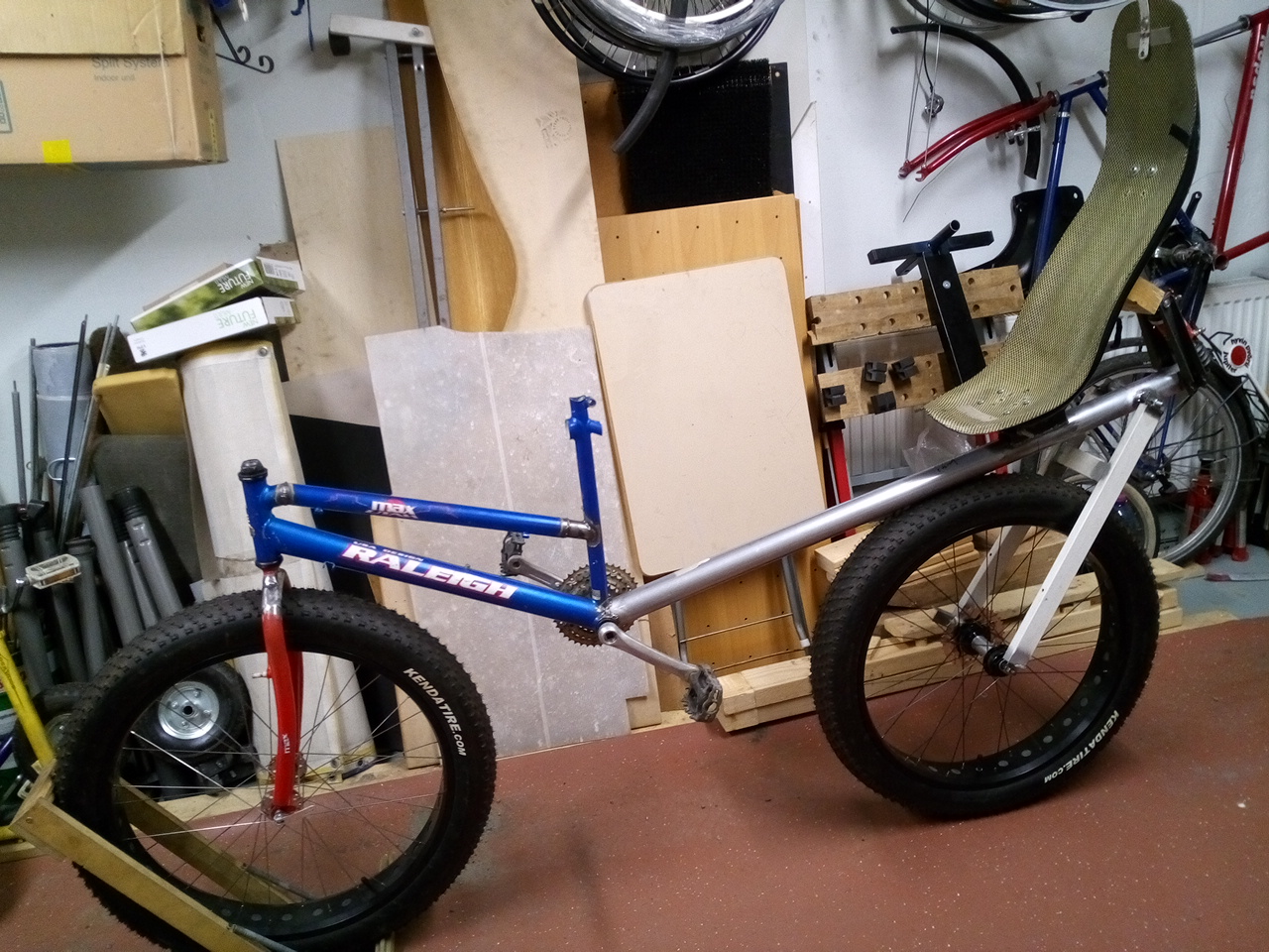

Re: Pitkä paksutin, LSL
"Kuljetusasennossa" akseliväli 130cm, sopii kattotelineelle :D
Ehkä kuitenkin modaan telinettä sen verran että takarenkaan pois ottamalla saa haarukasta kiinni, ei ole niin mahdoton ilmajarru kun penkki tulee loivempaan kulmaan.

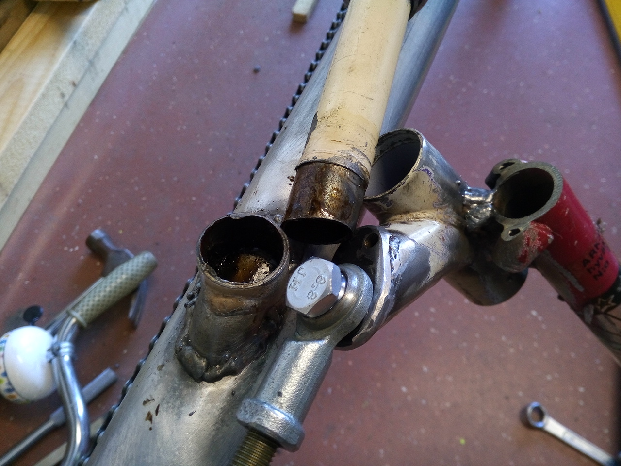

Ei ehtinyt huomaamaan että joustiko välitystanko kun 20 metrin ajon jälkeen jäi koko tanko käteen. :D
Ei tuumanen putki kestänyt pientä asennon korjausta.
Nyt tulee uusi 30mm putkesta jossa sisään lyötynä ja hitsattuna tukiputki.
Mutta, pyörällä siis voi ajaa!!!!!!
Ei tuo materiaalivahvuudesta ole kiinni. Olet vaan hionut kaulaputken kiinnityshitsin alapuolelta pois sovittaessasi sitä runkoputken selkään. Itse korjaisin poraamalla tuohon kiinnijääneeseen osaan reiät ja hitsaamalla kaulaputken kiinni näistä rei'istä tulppahitsinä. Paljon helpompi käyttää vanhaa kuin rakentaa kokonaan uusi :wink:
Viestit: 1561
Katkaisin haarukat pois niin että niitä jäi pari senttiä hitsaustueksi. Tuo pieni kaulus irtoputkessa on keskeltä haljennut laakerin alakooli.
Haarat voi poistaa ilman ongelmia, mutta muuten ei voi madaltaa kaulaputken kiinnitystä aukaisematta.
Ruoto on kiinnitetty vain alapäästään eli hitsisauma on ensimmäiseksi poistuva osa.
Tässä on esitetty kaulaputken kiinnityssauman sijainti.
Viestit: 1561
Niin tuota meinasin että emäputken alapuuolelta katkaisin, tuo kuvan hitsaus oli ehjä. Ruoste varmaan tehnyt tehtävänsä.
