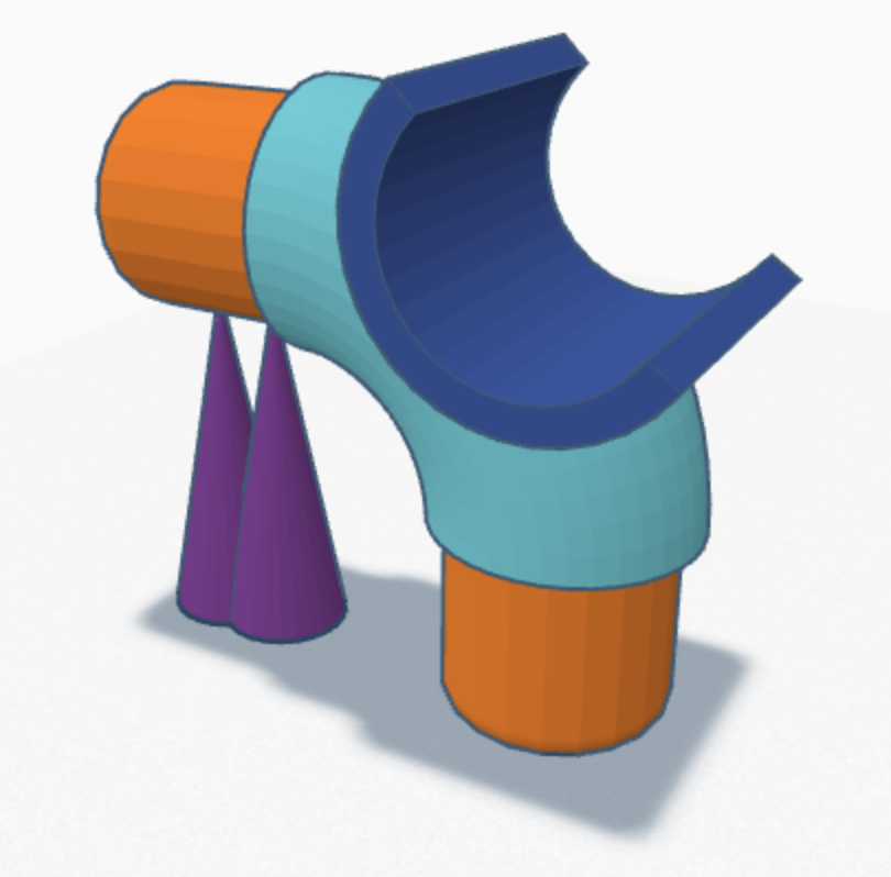

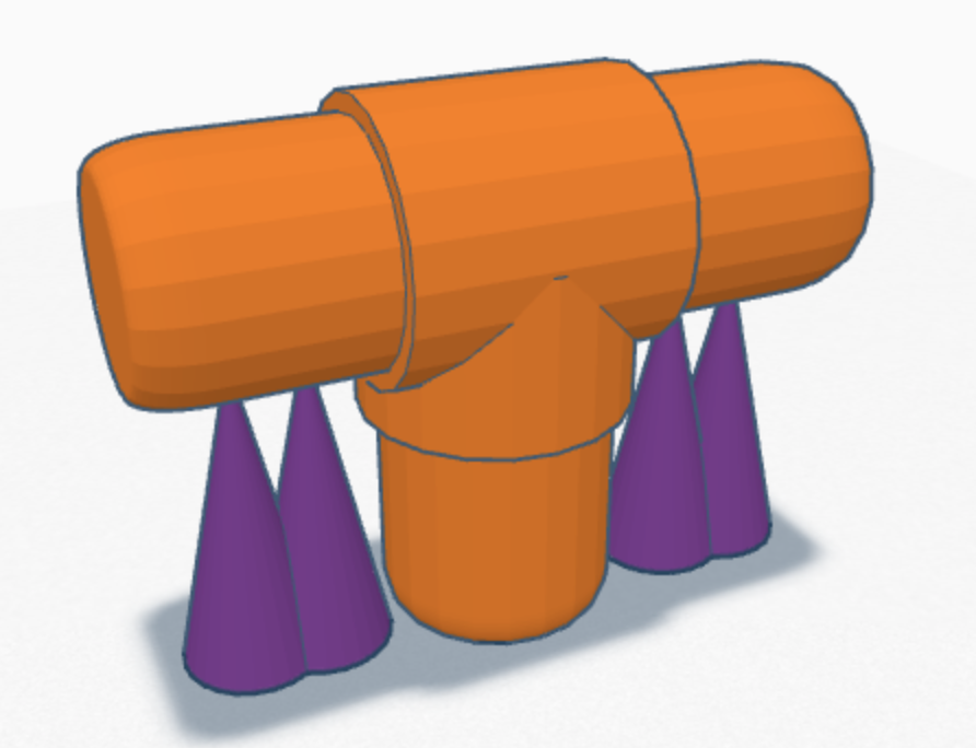

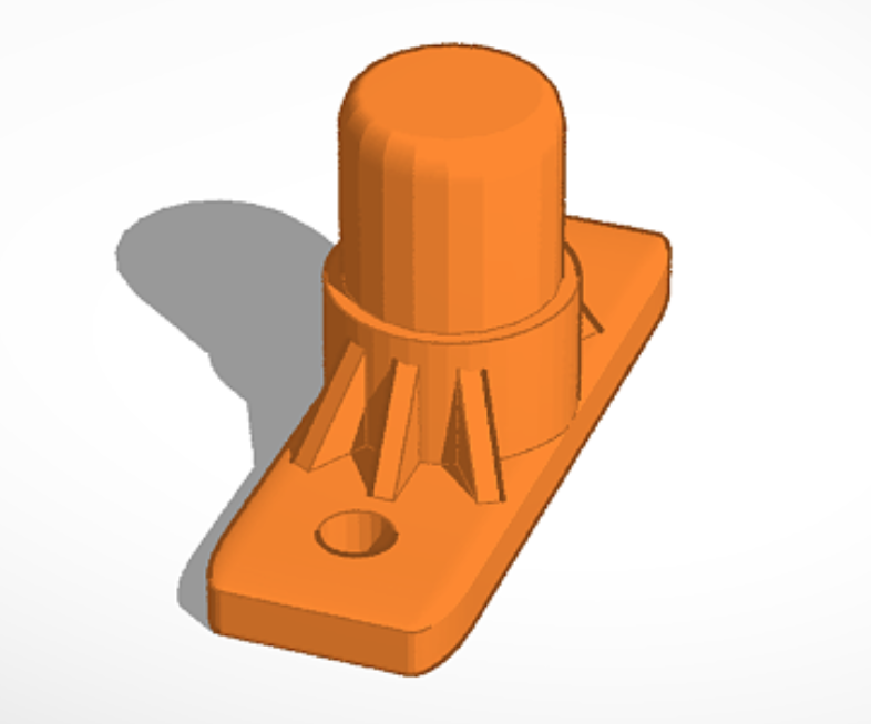

Aikaa on taas vierähtänyt ja muotoja ja suunnitelmia pähkäilty. Nyt on päästy siihen vaiheeseen, että olen rakentanut sähköputkista ja ja 3D-tulostimella tehdyistä liittimistä prototyypin, johon olen vihdoin tyytyväinen.
Tein tarkoituksella tasaisen keulan ja katon, jotta niihin saadaan tarvittaessa kiinnitettyä aurinkokennot akkujen lataamista varten.
Samalla rakenne mahdollistaa lasin käyttämisen ainakin osassa tuota tuulilasia. Arcus I:ssä olen huomannut, että ei se kovapinnoitettukaan polykarbonaatti kestä kuin vuoden verran, sen jälkeen naarmut alkavat häiritä näkyvyyttä. Tuohon saa osalle matkaa jopa suoran lasin, johon voi kiinnittää tuulilasinpyyhkijän. Rahalla saa tietysti koko tuulilasinkin taivutettuna. Nämä olen suunnitellut vaihtoehdoiksi.
Putkirunko mahdollistaa sen, että Arcus III on mahdollista tilata myös ilman kattoa ja tuulilasia perinteisemmän kinnerirakenteen mukaisesti. Laitan tästä versiosta kuvan tänne pikapuoliin, kunhan ehdin Photoshopata.
Kate avautuu vain toiselta sivulta ja astuminen kinneriin tulee olemaan helppoa. Tuota keulan alaosaa ei kannata kuvasta vielä liian tarkkaan pähkäillä ;-)
Kankaana tulen käyttämään lentokoneissa käytettävää kutistettavaa kangasta (esim. Oratex 600)
https://www.youtube.com/watch?v=XrhkV4rSySk
Sen voi jälkeenpäin myös maalata halutulla värillä, joten värivalikoimaa sitten riittää.
Painoahan tuolle katteelle ei tule "juuri mitään". Kangas painaa vain n. 125g/neliö. Sitä menee tuohon n. 6 neliötä. Siihen ehkä 1,5 kg putkea ja painavin osa, eli tuulilasi on sitten vielä vähän arvoitus. Lopullinen tuote tullaan varmaankin tekemään hiilikuituputkista, mutta kun Biltemasta saa sähköputkea n. 1€ kappale, niin sillä on hyvä testailla.
Liittimet olen suunnitellut Tinkecadilla https://www.tinkercad.com/ ja tulostellut koulun 3D-tulostimella.
Seuraavaksi odottelen kankaan näytepalan saapumista ja sitten pääsenkin jo kokeilemaan.
