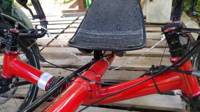

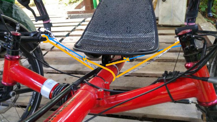

Re: Triken auraus / camber
Muistaakseni tuon kuparisen naruvaimentimen toimintaa oli helppo säätää kirsitämällä narua kädellä. Tuossa on nyt köyden ja runkoputken kosketuskulmaa noin neljäsataa astetta. Se tarkoittaa siis een potenssissa kerrointa 2,5 kitkakertoimen kaverina.
Harmi, ettei tuota kosketuskulmaa saa muutettua kuin kierroksen välein, joten seuraavaksi pienempi kerroin on 0,5. Tuokin voisi silti riittää, jos köyteen tekisi jouston, jottei kiristysvoima aivan mahdottomaksi äityisi. Minä kokeilisin kahta köyttä, joiden toiseen päähän laittaisin ohuet kumiköydet jatkeeksi. Kumiköydeksi kävisi hyvin vaikka 3 mm silikoniletku.
Tämä köysi kiinnitetään ohjauskahvaan, siitä rungon ympäri ja kumiköysijatke kiinni sopivaan paikkaan, vaikka sitten istuimeen tai vaikka takaisin kahvaan. Toinen samanlainen toiseen kahvaan peilikuvana. Tällainen kumiköysirakenne mahdollistaa kosketuskulman säätämisen ja kumiköyden kireydellä ja kiinnityspisteen valinnalla voi säätää vielä vaimennusvoiman, jos kitkaolosuhteet muuttuvat.
naru+kumi ohjausvaimennin.jpg (123.36 KiB) Katsottu 6216 kertaa

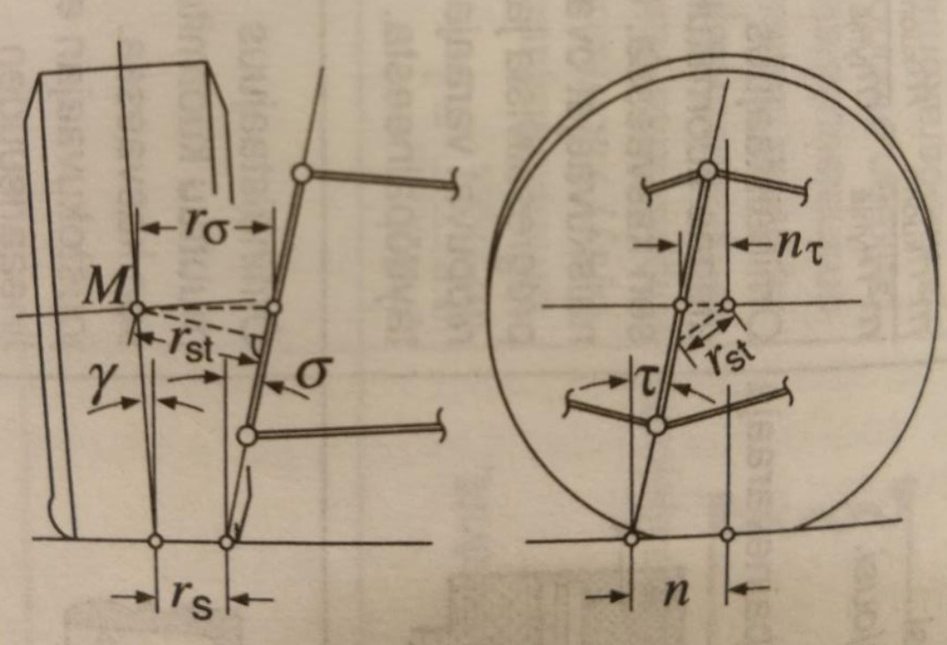

Tuossa se johtuu siitä, että olkapoikkeamien summa ei ole nolla, vaan toisen puolen pyörän ajolinja on eri matkan päässä olka-akselin ja maan leikkauspisteestä.Tässä kuvassa olkapoikkeama on tuo rs, joka voi olla myös negatiivinen (nykyisin yleisempi). Kuvassa positiivinen suunta.
Mitä suurempi tuo mitta on, sitä enemmän renkaiden vierintävastus vaikuttaa ohjausta kääntävästi. Jos olkapoikkeamat ovat samat, ne kompensoivat toisensa, jos erilaiset, vetelee siihen suuntaan, jonne on positiivisempi.
Tuo poikkeama johtuu tavallisesti olka-akselin taipumisesta. Sitä voi yrittää korjata siirtämällä kiekon rengaslinjaa sisemmäs tai ulommas akselillaan. Joskus riittää aluslevyjen siirtely kiekon eri puolille. Jollei tämä onnistu, pitää tuo tehdä pinnoja kiristelemällä tai jopa vaihtamalla.
Ota kuvia olka-akselista ja pyörän navan kiinnityksestä, niin voimme arvioida, mitä voi ja kannattaa tehdä. Olkapoikkeaman voi arvioida tähtäämällä olkatappia (olkaniveltä) pitkin.
