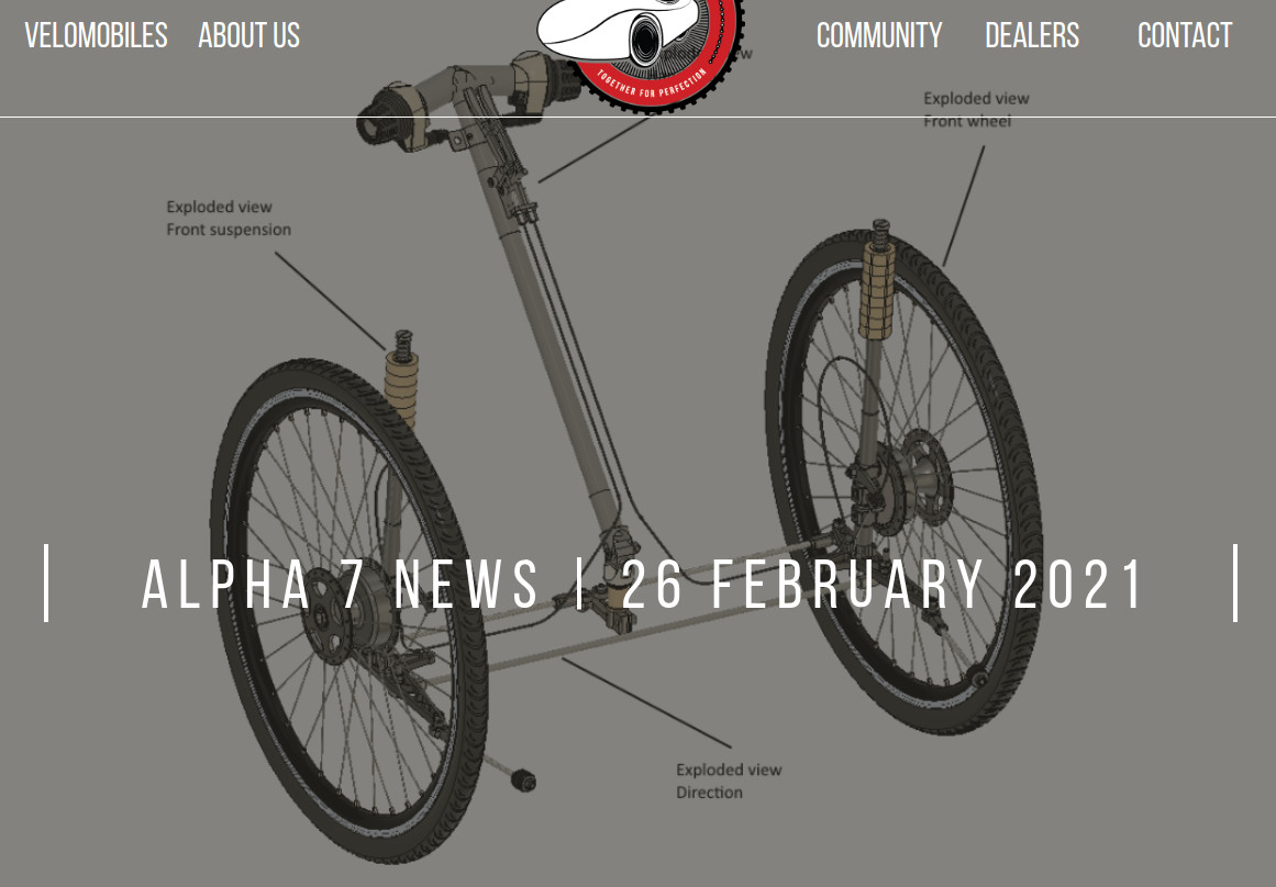

https://www.velomobileworld.com/alpha-7 ... uary-2021/
Joitakin Alpha 7:n päivityksiä, puhuvat nyt Alpha 7.2:sta.

PW kirjoitti: 03 Maalis 2021, 08:04
Mikähän tämäkin kuva on esittävinään. JOs noin ripustaa etupyörät, ei sillä pysty ajamaan lainkaan, kun sivutuenta puuttuu kokonaan. Miksi piirtää selventävä kuva, joka johtaa harhaan. :evil:

jori kirjoitti: 03 Maalis 2021, 11:06
EI tossa nyt muuta virhettä ole, kun että toi keksimmäinen pitkä yhtenäinen tanko ei ole oikeasti yhtenäinen vaan keskeltä poikki ja päät kiinni rungossa.

Mahe kirjoitti: 03 Maalis 2021, 12:43
Niinpä. Mitätön pikku virhe. Puuttuu vain kiinnitys runkoon kokonaan ja osia onkin kahden sijaan vain yksi, jolloin koko idea katoaa. Miksi tehdä "selventävä kuva" haittaamaan ymmärrystä. :evil:
Tässäkin on ihan selvästi ihminen, mitä nyt kroppa puuttuu ja kädet kiinni päässä. :D

jori kirjoitti: 03 Maalis 2021, 14:04
Unohtui näköjään tuosta viestistäni kysymysmerkki perästä. Tarkoitus oli tarkistaa että olinko ymmärtänyt oikein, vai oliko siinä jotain muuta vähemmän ilmeistä vialla :) Pahoittelut pulssin noususta :)
Kyllä tuosta kuvasta nyt saa jonkunlaisen käsityksen eturipustuksen toiminnasta kuitenkin, tyhjää parempi mun mielestä...

Mahe kirjoitti: 03 Maalis 2021, 14:09
Miten siitä voi saada käsityksen muusta kuin täysin väärästä toiminnasta. Jos pitää selittää jonkin mekanismin toimintaa, minun mielestäni pitäisi selventävän kuvan olla siitä mekanismista, jota yritetään selittää. :roll:

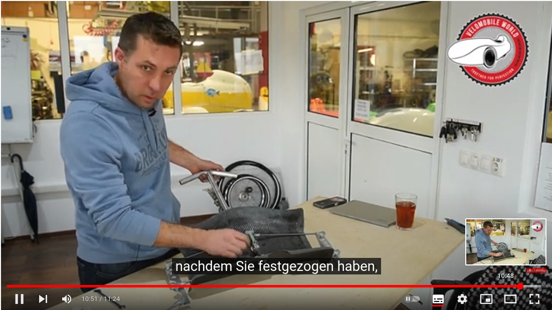

https://youtu.be/68lPzNsrL8Q
Video kinnerin ohjauksen säätämisestä. Ohjauskilkkeet näkösällä.

PW kirjoitti: 24 Maalis 2022, 16:25
Hienoa, että valmistaja auttaa omatoimikorjaajia ja mahdollistaa isomman harrastajakunnan kuin ehtisi itse huoltaa.
Loppukuvassa ohjainvarsi oli kuitenkin ammattilaiseltakin mennyt takaisinasennuksessa väärin päin. Ohjainsysteemi on ylösalaisin, mutta ohjaustanko on oikein päin. No, sattuhan noita. :)
