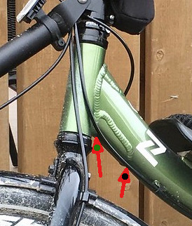

Puusilmä kirjoitti:
Mitenhän minun Kuukkelini kestää, siinäkin on aikamoiselle rasitukselle joutuva liitos? Onneksi nojapyörässä putoaa perseelleen, eikä kasvoilleen, mutta toisaalta vauhtia voi olla aika paljon enemmän kuin Jopossa.
Jotenkin tuntuu, että jos tämä kestää töyssyt, niin Jopolla pitäisi voida keulia ja hyppiä vaikka kuuhun täysin huoletta.
Turhaan sinä sitä pelkäät. Kuten Joose sanoi, on Kuukkeli suunniteltu tuolta osin kestävämmäksi. Etuvetoisessa jyrkkien ylämäkien polkeminen pienellä vaihteella sutimisen rajoilla on runkoa eniten rasittava toimintaa. Se rasittaa runkoa nimenomaan tuolta alapuolelta, josta väsymismurtumat todennäköisimmin lähtevät.
Runkoputkeen on hitsattu tuplakerros putkea emäputkisauman pahimpiin paikkoihin ylä- ja alapuolelle. Tästä syystä eniten kuormitettu paikka emäputken vieressä (vihreä pallo nuolessa) on aika hyvin suojassa murtumalta ja todennäköisin paikka murtumalle on mustapalloisen nuolen osoittamassa paikassa hitsisauman reunassa ehjän putken puolella runkoputken alapinnalla.
Seuraa tuota kohtaa säännöllisesti, niin ei tarvitse pelätä putken murtumista yllättäen. Väsymismurtuman kasvu kestää alkuvaiheessa vähintään kuukausia ja haurasmurtuma (nopea katkeaminen) on mahdollinen vasta kun särö on jo senttien mittainen ja tuntuu jo löysyytenä pyörän ajokäytöksessä.
Puusilmä
Viestit: 662
Liittynyt: 12 Elo 2008, 07:34
Re: Alumiininen Jopo ei kestä
Viesti Kirjoittaja Puusilmä »
Kiitoksia Jorille vinkeistä. :D Nyt pitää vaan ajaa se muutama tonni - tai toivottavasti kymppitonni - kilometrejä plakkariin.
