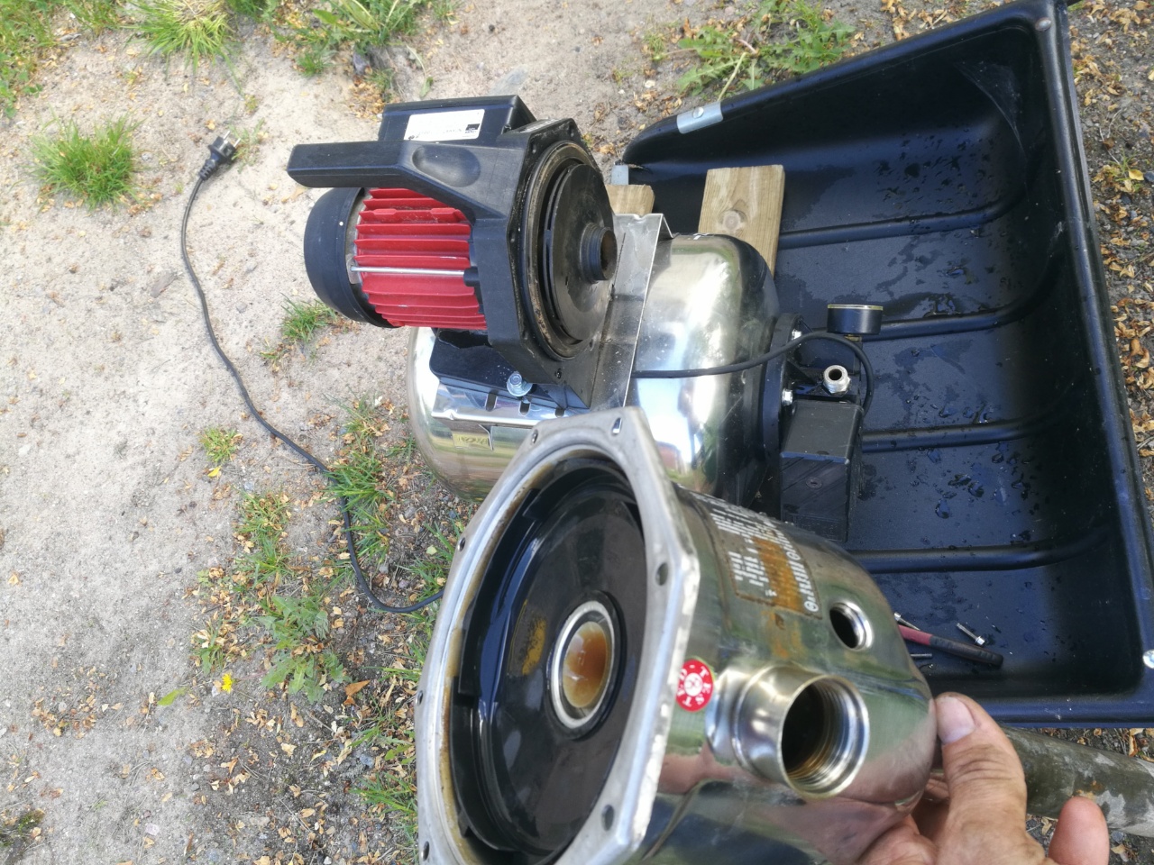

No vihdosta sain avattua ton. Hiekkaa ja muuta näky siinä pyörivässä "turbiinissa" huuhdoin pois. Huuhtelin myös sen yläsäiliön, jossa kaikki putkiliitännät, sieltäkin tuli hiekkaa vähän.
Säiliön sisällä olevaa muoviosaa en purkanu ku en keksiny miten se ehjänä irtois. Kasaan kokeilemaan :?

Oliko juoksupyörän siivikkösolat puhtaat. Melko kapealta näyttää kuvassa. Onko kolmea milliä. :shock:

Huuhtelin vedellä, pitää viel sörkkiä jollain.

Kyllä nyt vesi lentää 8) Kiitos vielä kerran, lisään cv:hen pumppujenkorjausta :mrgreen:

Löytyikö jotain erikoista, vai tekikö tuon haitan nuo vähäiset hiekat?
Hiekkaa ja kivenmuruja ei juuri muuta.

Kuvasta näkyy huonosti. Oliko tuo ylärasian tiiviste O-rengasmallinen. Jos oli, ei liene mikään ongelma availla tuota useamminkin.
Se ilmanpoistokanavisto on tuolla ylärasian sisällä tuon johtosiivikkövälikannen takana. Pienikin määrä hiekkaa siellä heikentää imun alkua ja huontaa pumpun ilmansietoa. Siksi hiekan huuhtominen pois tuolta kannattaa tehdä säännöllisesti ja aina kun pumpun teho heikkenee.
