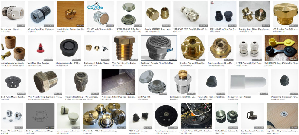

Onkos siinä reiässä pelkkä tulppa, vaiko oikea huohotinventtiili, tai mikä vielä parempi huohotinsuodatin ja vastaventtiili. Se tekisi sen, että iskari puhaltelisi välyksistään pölyt pois ja öljysumua kaulalaakerin kautta ulos. Taitaisi kestää paljon pidempään.
Tuo edellyttäisi vain sen, että keskireikä on riittävän suuri (>5mm), jotta paineenvaihtelu joustoliikkeen aikana riittäisi avaamaan ja sulkemaan huohotinventtiilin läpän/nokan.
Tässä kuva huohotinventtiileistä, jos on jollekin täysin outo käsite.
Pelkkä avonainen reikä on. Halkaisija luokkaa max. 2mm.
