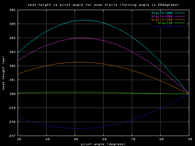

Tuolta lukemista http://www.python-lowracer.de/geometry.html
Jos luku ei kiinnosta, niin siellä suositellaan 65 astetta.
Viestit: 7579
Re: SUMMAKULMA
Siellä on tuollainen kaavio, mistä näkee -kovasti suosittelemani- nollajättöisen ja loivakeulaisen mbb:n keskittävän kevyesti kuljettajan massalla.

Mun järki ei kyllä tosta kaaviosta löydä keskitystä muualta kun tosta 100mm jöttöisestä käppyrästä, minkä nyt osaa ihan järkeilläkkin. Negatiivisella jätöllähän paino - teoriassa- pyrkii käätämään keulan linkkuun.
.. Ja jos ei ole ofsettia ollenkaan, ei voi olla kummoista wheel floppiakkaan.
Viestit: 7579
Re: SUMMAKULMA
Minkä paino? Kyllä ainakin penkissäistujan paino oikaisee negatiivisella jätöllä, teoriassakin.

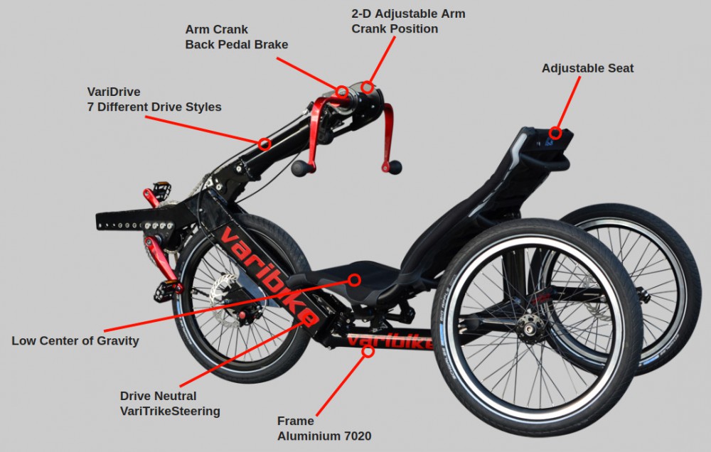

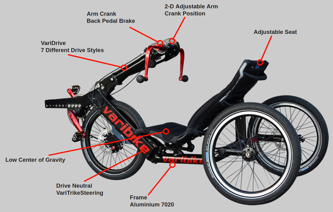

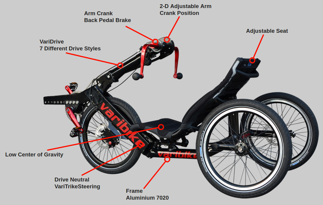

http://www.varibike.com/trike_recumbent.html 57 astetta on tämän pyörän kulma .
Tilanne vaihtuu mielenkiintoisemmaksi, kun kaikki paino ei ole akselin etupuolella . Lisäksi tässä pyörässä käytetään ohjauksessa iskunvaimenninta, rauhottamassa liikkeitä .
Tämän pyörän pohjalta on osia jo työstetty monta talvee . Vähän kuin nälkämaan viulua.
Ensi talvena olisi tarkoitus tehdä , koko pyörä valmiiksi .

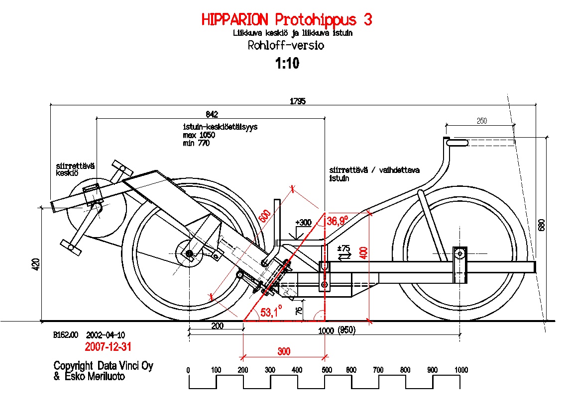

Eskon Hipsussa on vielä loivempi. 53 astetta. Siitä on aika pitkä käyttökokemus.

Re: SUMMAKULMA

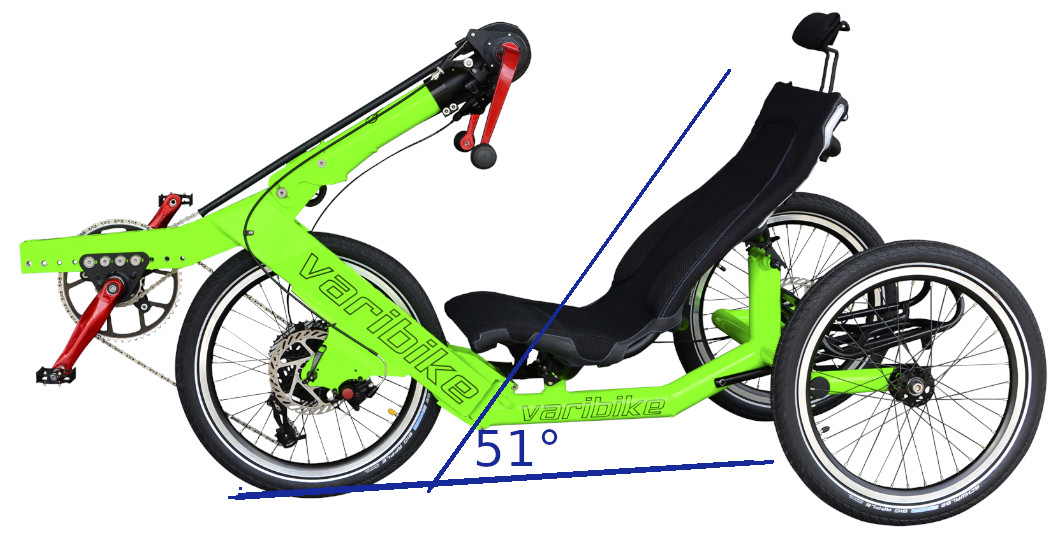

Yritin tuosta kuvasta mitata Varibiken ohjauskulmaa ja minä kyllä sain aivan saman, ellei loivemman (50,5°) kuin tuossa Eskon Hipsussa. 57 astetta ei tullut tekemälläkään. Mistä sait tuon 57 astetta Varibiken ohjauskulmaksi, Nojanalle.
Viestit: 4918
Re: SUMMAKULMA
Yritin tuosta kuvasta mitata Varibiken ohjauskulmaa ja minä kyllä sain aivan, ellei loivemman (50,5°) kuin tuossa Eskon Hipsussa. 57 astetta ei tullut tekemälläkään. Mistä sait tuon 57 astetta Varibiken ohjauskulmaksi, Nojanalle.
Voipi olla miittavirhekin . Suoristin yhden kaaavion netistä , kuvankäsittelyssä . Siinä voi virhettä tulla jokunen aste. :roll: :roll: :lol: :lol:
Viestit: 14205
Re: SUMMAKULMA
Sitä vain katselin, että loivan ohjausakselin etupuolelle jää myös käsinvetolaitteisto, joten "etupainoa" on aika rajusti ilman jalkoja ja käsiäkin, saati niiden kanssa. Stabiilisuutta luulisi riittävän.
