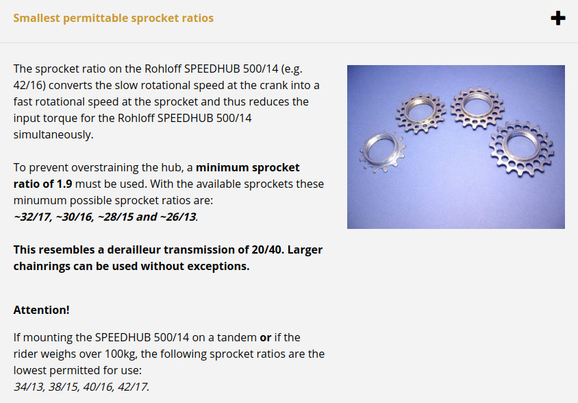

Tuo 2,5 välityssuhde vastaa 20/50 eturatasta. 20-piikkisellä eturattaalla saa samat edut välityssuhteet ja saman maksimi ketjuvoiman ja bannin Rohlofilta. :?

Pelkkien etulehtien välitysalue on tuossa vasta 1,57. Slumpfissa 2,5 eikä vaihtamiseen tarvita polkemista. Kyllä tuossa kampikeskiön alennusvaihteessa oma itunsa on, vaikka ainakin periaatteessa tuo sama välitysalue on saavutettavissa myös eturatasparilla.

Joo, näinhän se on, mutta taitaa se minimikoko olla paljon enemmän kuin tuo edellä ehdottamani 20 piikkiä.
Jos mimimikoko on suurempi kuin tuon 20 piikkiä, pitää vastaavasti isomman rattaan piikkimäärään kasvattaa 2,5 suhteessa. 22-55, 24-60, 26-65, 28-70 jne.
Rohlofin sivulla annetaan normaalipainoiselle pyöräilijälle (yli. 100 kg) minimi välityssuhteeksi, eli käytännössä pienimmäksi eturattaan kooksi 34 ja silloinkin on käytettävä epäkäytännöllisen pientä 13T takaratasta. Alipainoisillekin kuskeille Rohloffin sallima alin eturattaan piikkiluku on 28.
Koska ketjuvaihteisen suurin takaratas on nykyään aina suurempi kuin 28T, pitäisi Rohloffia käyttääkseen eturattaan pienempänä rattaana käyttää vähintään 72-piikkistä, jolloin suurempi eturatas pitäisi olla 180-piikkinen. Alipainoisille sallittu eturastaspari 11-28 takapakalla olisi hirmuinen 55-138. Suuremmilla takapakoilla tarvitaan tietenkin vieläkin suuremmat eturattaat. :shock:
Rohloff kirjoitti:
If mounting the SPEEDHUB 500/14 on a tandem or if the rider weighs over 100kg, the following sprocket ratios are the lowest permitted for use:
34/13, 38/15, 40/16, 42/17.
Rohlofin pienin eturatas.jpg (155.74 KiB) Katsottu 10930 kertaa

Yritin selittää Härskille, miksi Rohloffissa ei voi käyttää mitään sellaista vaihdetta eturattaassa, joka mahdollistaa 2,5 välityssuhde-eron. Rohloffin tiedoissa annetaan pienin välityssuhde, jota kyseisen takanavan kanssa saa käyttää. Tarkoitus on rajoittaa rattaalle tulevaa vääntömomenttia, ettei se riko Rohloffin sisuskaluja, mikä tarkoittaa, ettei etuvaihtajan välityssuhde ketjulle (eturattaan koko) voi olla kovin pieni.
JOs tällaiseen pyörään kaikesta huolimatta lisätään 2,5 etuvaihtaja, tulee eturattaasta joka tapauksessa järkyttävän iso, eikä tästäkään huolimatta saavutettaisi lyhimpiä välityksiä, vaan vaihteistoalue kasvaisi vain yläpäästään. Joku ajatusvirhe tuossa kai kuitenkin tuli, ja laskin piikkiluvut noin tuplana siihen nähden, mitä olisi pitänyt. Tästäkin huolimatta Rohloffin kanssa ei voi tehdä kovin hitaaseen vauhtiin kykenevää vaihteistoa ja yläpäässäkin tuo 2,5 tekee isommasta rattaasta -tai Slumpfin ainoasta- ylisuuren, noin 90-piikkisen.

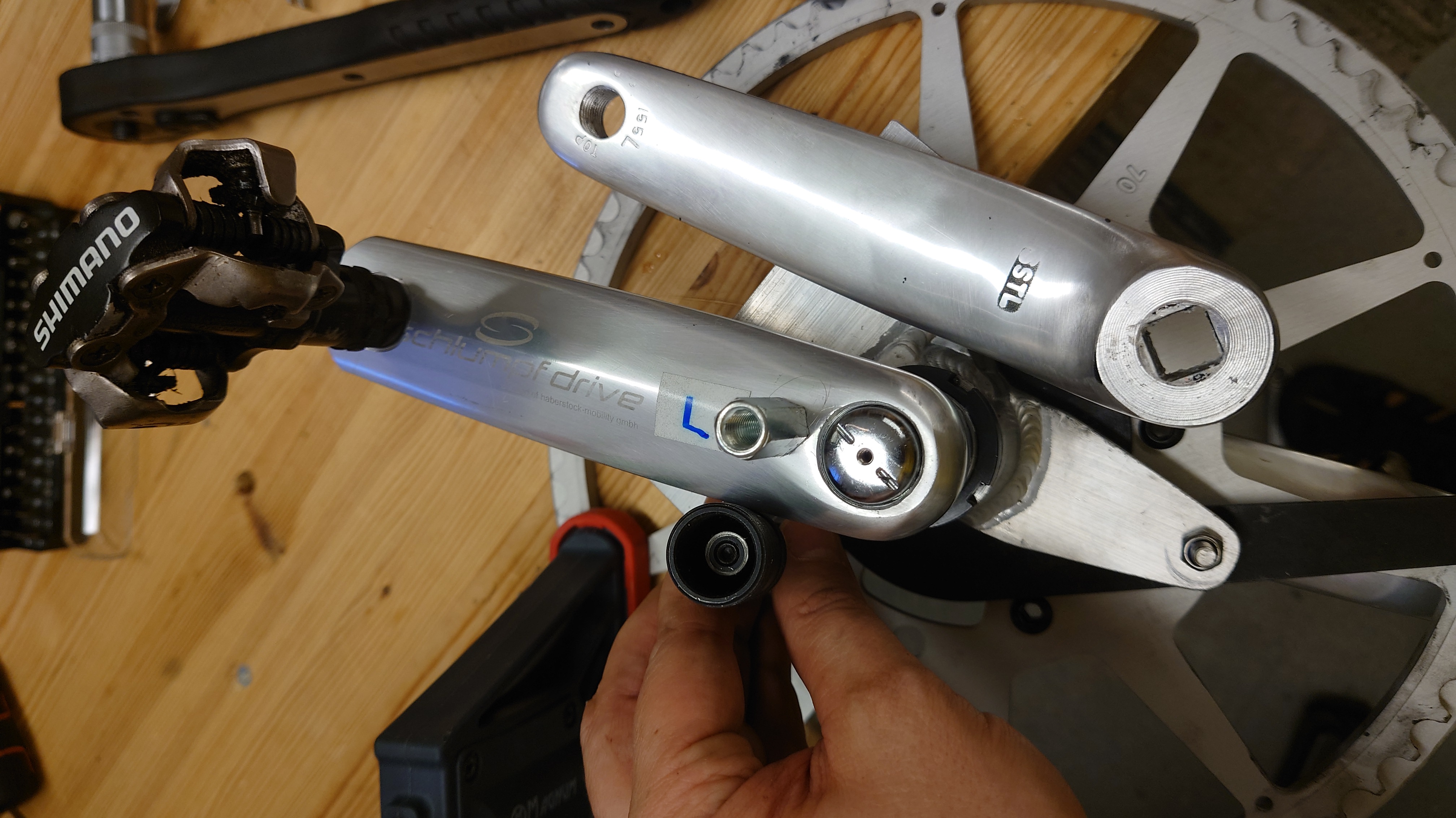

Nostetaas vanhaa ketjua ja laitetaan talteen omaksi muistilapuksi:
Vaihdoin tm:n kampipajan tuotteet DFXL:n uuteen Mountain Driveen.
Schlumpfissa on neliöakseli, joka on tavanomaista paksumpi, koska koska ko. akselin sisässä kulkee ohut metalllipuikko, jonka päissä kampien keskellä olevilla painonapeilla vaihtaminen tapahtuu (kantapäällä tökimällä).
Ko. puikkoa pitää varjella kaikin keinoin vääntymiseltä joten tavallisella kammen ulosvetimellä ei voi kampia alkaa irrotella koska se työntäisi tuon puikon päätä eikä kampiakselin päätä. Kampiakselin päätä vasten pitää laittaa vaihtajapuikkon ympärille sitä pidempi holkki, jota vasten ulosvetäjän pitää painaa.
Käytönnössä operaatioon tarvitaan:
  • 1,5mm kuusiokoloavain. Tällä avataan vahtopainikkeen vaihtajan puikkoon lukitseva pidätinpultti (grub screw, retaining screw, mikä näiden nimi on suomeksi?)
  • 14mm holkkiavain kammen kiristyspulttien irrotukseen ja kiristykseen. Pultit on 12mm hienokierteellä ja ontot, kun se $#@ puikko tulee näidenkin läpi
  • M8 jatkomutteri
  • Ulosvetäjä, jonka tapin saa ruuvattua tarpeeksi pitkälle ulos että ulosvetäjä menee tuon jatkomutterin päälle kun se on kampiakselin pään ja ulosvetäjän välissä.
  1. Irrotetaan painikeet
  2. Irrotetaan kampien kiristyspultit
  3. Laitetaan jatkomutteri vaihtajan puikon suojaksi kampiakselin päätä vasten
  4. Ulosvetäjälä kampi pois niin että se työntää tuota jatkomutteria vasten
