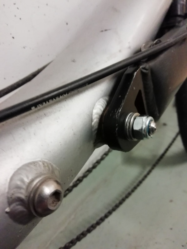

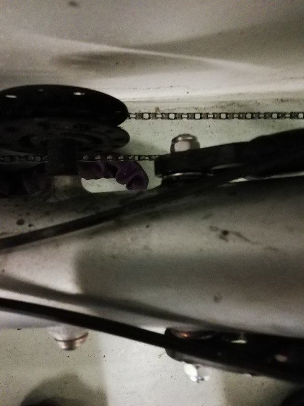

Vähän myöhässä, mut tämmöisen korjauksen kätevät miehet suorittivat, uusi akseli Cheetahin takahaarukkaan. Nyt on tukeva, ei vitku enää mihkään!

Eipä satu muistamaan millainen tuo oli ennen, niin on pakko kysyä mitä sille tehtiin?

Re: RRF kokoukset 2019
Vanha pultti kannatteli toisesta päästä kierteillään eli kierteetön osuus oli liian lyhyt, ei yltänyt haarukan reikien päähän asti. Kierrepää oli vetopuolella. Olisi pitänyt kytätä tarkemmin mutta jori ainakin sorvilla puuhasi uuden akselin ja kierrepakalla (?) kierteet.
