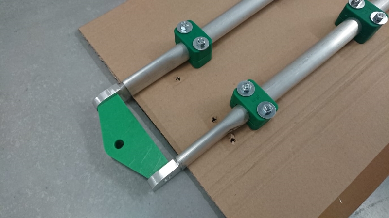

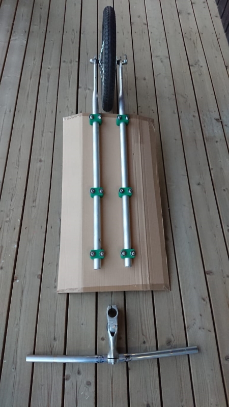

Protoilu jatkuu. Nestepaineesta Stauffin hydrauliikkaputken kiinnikkeitä (7 paria noin 6 euroa) ja pahvin keräyksestä pahvia. M6x45 lukkokantapultteja, koriprikkoja ja muttereita. Kokonaiset 1,20 euroa. Sain sisä- ja päälikuminkin paikalleen PW:n tuomasta kiertokiekosta.

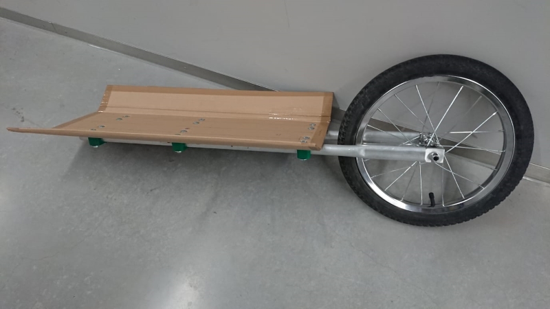

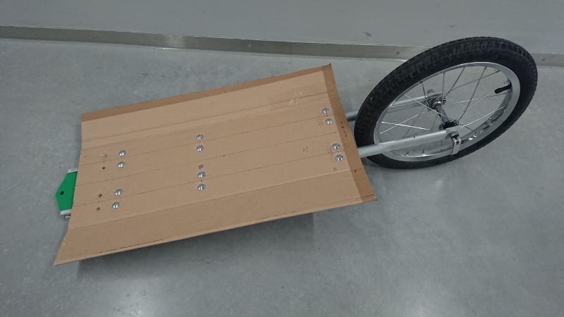

Edistystä. Nyt se on "valmis". Pyörään pitää vielä rakentaa peräkoukku.
Ihmiset joilla ei ole hitsausmahdollisuutta ovat innovaatisia :) Hoksasin tämän kun näin veljen hitsaamatta rakentaman kanoottikärryn joku vuosi sitten.

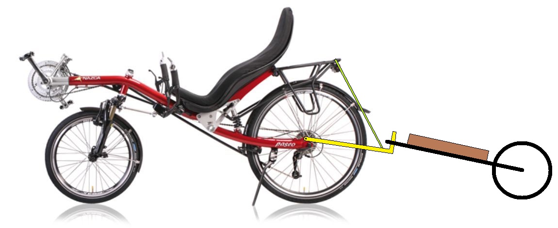

Voisko se vetokoukku olla tällainen? Lokasuojankiinnityspultit vaihdetaan pidemmäksi ja niihin löysällä kiinnityksellä vetovarsi, joka ripustetaan tarakkaan narulla. Kärryn painopiste laskisi alemmas ja näin ois ehkä kivemman tuntuinen.
Mites tuossa kävisi ajettavuudelle? Puoliperävaunu eli vetäjälle reilusti painoa ja tämä kauas taka-akselin takapuolelle :?
Viestit: 7579
Ei kai tuo geometrisesti Bob Yakista eroa?
On niissä perustavanlaatuinen ero. Bobyakissa on nivel vain yhteen suuntaan. Kuorma painaa siten vetäjää ainoastaan taka-akselista alaspäin. Yllä olevassa piirroksessa taas naruun kohdistuva veto yhdessä vetokoukkuhaarukan kanssa siirtää kuorman kuormituksen vaikutuksen kauas taka-akselin takapuolelle.
Mua mietityttää ylipäätänsä miten tämä liitetään koukulla riittävän tukevasti pyörään. Väljästi kiinni oleva yksipyöräinen peräkärry kaksipyöräisessä fillarissa ei kuulosta hirveän kivalta. Ehkä mulla on vaan ennakkoluuloja :|
