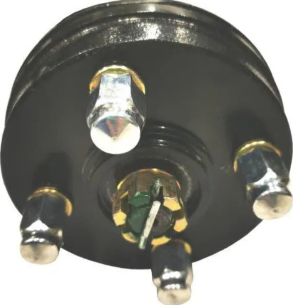

Hyvä, kun et laittanut tätä viestiä paria tuntia aikaisemmin. Olisin varmasti tuollaisen ostanut, kun siitä ajoin pari tuntia sitten ohi. Onneksi en katsonut ajaessani nojapyöräfoorumia. Nyt olisin 160 € köyhempi ja ihmettelisin kehtaanko purkaa moottorin irti tuosta akselista ja asentaa kaupunkipyörääni. :D

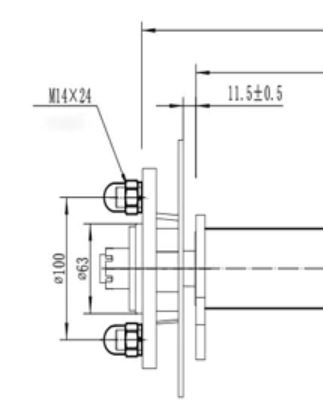

Ihme piruilua tuo navan mitoitus. Keskireikä on 63 mm, joten ainakaan Toyotan, tai Volkkarin pulttijaoltaan sopivat kiekot eivät tuohon sovi ilman sorvaushommaa. Noita keskireikään meneviä ulokkeitahan ei sinänsä tarvita, jos pyörät ovat kunnolla kiinni. Jos pultit ovat löysällä keskinapa estää pulttien vaurioitumisen vaikka pyörä irtoaisi ajossa jopa ihan kokonaan. Polkupyöränopeuksissa tuolla ei ole mitään merkitystä. :(
ED. Ei sovi minkään tunnetun auton 4 x 100 keskireikään tuo 63 mm. Renault ja Nissan Micra ovat lähinnä 60,1 mm keskireiällään. Eikun yhden mahtuu, muttei sillekään sopiva. Mitsubishi Lancer MK5 1992–1995 4 x 100 67,1 mm. Noita vanteita ei kuitenkaan taida olla maailmassa enää monta. :shock:
Vai olisiko sittenkin kauppias mitannut väärin ja laittanut tuon isomman halkaisijan tuolta rummun kyljen vierestä. Vanne kuitenkin tukeutuu tähän ulompaan ja pienempään holkkiin. Jos noin olisi, tuo saattaisi olla sopiva Toyotan tai Volkkarin vanteille. :?
Tuohon pitäisi pultata kiinni jonkinlainen rumpu, jossa olisi pinnareiät kuten polkupyörän navassa.

jori kirjoitti: 10 Touko 2022, 19:18
...Vai olisiko sittenkin kauppias mitannut väärin ja laittanut tuon isomman halkaisijan tuolta rummun kyljen vierestä. Vanne kuitenkin tukeutuu tähän ulompaan ja pienempään holkkiin. Jos noin olisi, tuo saattaisi olla sopiva Toyotan tai Volkkarin vanteille. :?
https://www.soviterenkaat.fi/auton_kesk ... o_et_luku/
Tuolta Polkumiehen linkin takaa löytyi kuva, jossa mitta "63" on juurikin tuo isompi halkaisija rummun kyljen vierestä.
Ulompaa pienempää mittaa ei tietenkään ole sielläkään kerrottu :) .

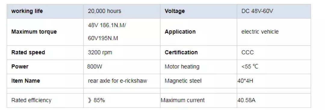

Tuolla tätä mainostetaan näin:
Muunna esimerkiksi ruohonleikkuri, golf-auto, puutarhakone, mönkijä ja maatilan erilaiset koneet sähköajoneuvoiksi varmatoimisen sähköakseliston avulla.
Tulee vähän se mielikuva, että huippunopeutta ei ole kovin paljon. Saisi mieluusti olla se 25km/h. Tietysti riippuu renkaan koosta, mutta tuollaisella 406-millisellä polkupyöränkiekolla...
Toisaalta tuohon pystyy ehkä kohtuullisella vaivalla vaihtamaan nopeammin pyörivän moottorin.

Hyvä huomio. Mitenköhän nuo toimintasäteet... tuosta tuotteesta kerrotaan:
Pitkä noin 30km toimintasäde esim 2kpl 60ah akulla
Siinä käytetään kuitenkin 48Wh kilometrillä.
Viestit: 1133
Re: Linkkejä sähköpyöriin liittyen - erityisesti DIY
Lukihan tuolla moottorin pyörimisnopeus: 3200rpm.
Välitys pienensi tuon kymmenesosaan. Jos renkaan halkaisija on 50cm, nopeus kehällä on n. 30km/h.
Tuosta taitaa tulla melkoinen moottorijarrutus. Saa ehkä unohtaa polkemalla kovemmat vauhdit.
Mitta 63 on ilmeisesti tuo isompi halkaisija, universaali tarvike vanteita on tyrkyllä 63mm reijälläkin joita sitten soviterenkailla mallaillaan nuihin pienempiin (hakuna 4x100 bore 63)
Mutta jos tuo annettu 63mm mitta on tuo isompi niin pienempi on todennäköisesti liki tai alle 60mm ja sit vanteita onkin jo pirusti tyrkyllä.

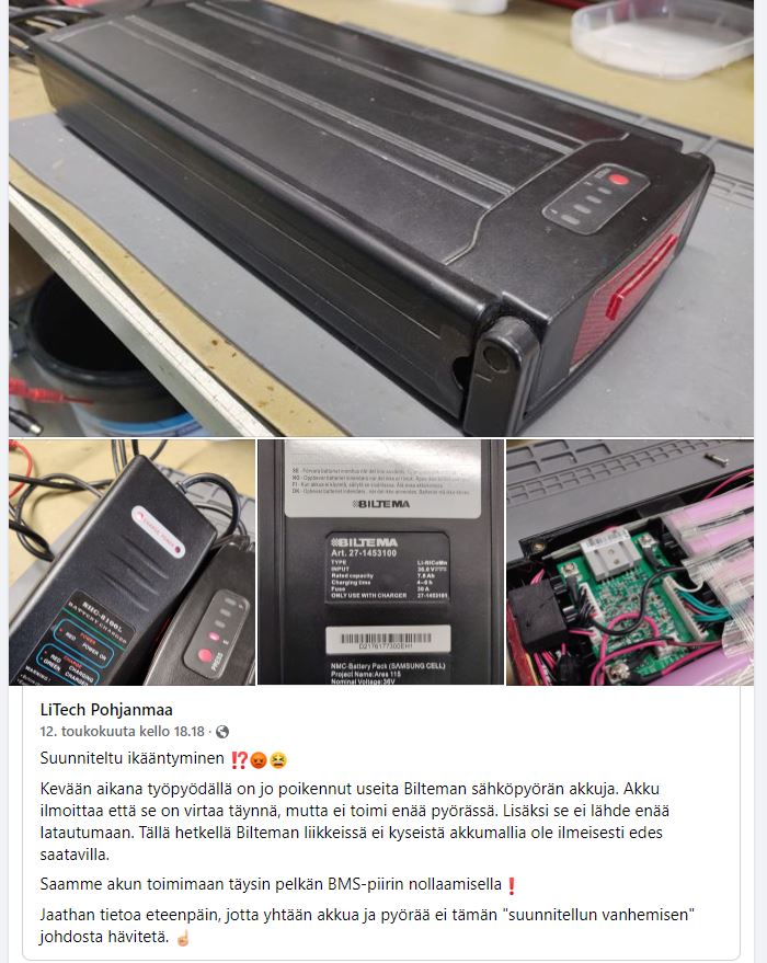

Bilteman sähköpyörän akut BMS nollaus auttaa.JPG (116.88 KiB) Katsottu 8394 kertaa
Viestit: 7579
Re: Linkkejä ja ohjeita sähköpyöriin liittyen - erityisesti DIY
Miten tuo BMS nollataan?
Kaverilla on sama ongelma: virtaa on, mutta ei tuu ulos.

Vilijami kirjoitti: 14 Touko 2022, 18:49
Ei kai tuo muuta tarvitse, kuin kokonaan irti akusta hetkeksi. Ei tuollaisessa varmaan mitään prommia ole, johon kirjoittaisi "vanhentamishistoriaa" siitähän jäisi kiinni kovin helposti. :?
Viestit: 14205
Kovin oli mystifioiva tuo video. En ymmärrä mitä tekemistä noilla adapterin tekemisillä ja muilla noituuksilla olisi ollut tuon bms-piirin nollauksen kanssa. Minusta olennaista merkitystä oli vain bms-piirin liittimen irroittamisella. Vai osaako joku sanoa, miksi tuossa piti tehdä nuo muut "noituudet". :roll:

Uskoisin vahvasti, että kyseessä on softabugi, niin kuin china tuotteissa yleensäkin. Onhan tuossa bms:ssä oltava enemmän älyä, ku vaan vastuksia ja transistoreita.
Viestit: 14205
Vilijami kirjoitti: 15 Touko 2022, 08:46
Tottakai tuo on "softabugi", joka "vanhentaa" akun ennen aikojaan ja iso osa käyttäjistä hyväksyy sen omaksi tappiokseen ja ostaa uuden. Kovin on vaan edullinen bugi valmistajan näkökulmasta. :evil:
Tuollainen prom-muistille "poltettu" ohjelma kirjoittaa muistiin asioita joko dynaamiselle muistille, joka tyhjenee heti, kun virta katkeaa. Jos vanhentamistietoa varten käytetään eeprom-muistia, joka säilyy elossa virran katkeamisen jälkeen, on kyse erityisen suunnitelmallisesta huijauksesta. :evil: https://fi.wikipedia.org/wiki/Lukumuisti
