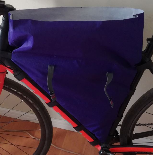

Sain näytetilkut Shelbystä. Kävi selväksi heti hypistellessä, että Nylon 1000D tai Condura 500D ovat tähän projektiin potentiaaliset ja tarpeeksi kestävät vaihtoehdot. 3-kerros stretch WPB on ihan liian ohutta kangasta kuten tm epäilikin. Ihan kiva, että tuolta saa tilattua ilmaiset näytetilkut, niin ei tarvi turhaan tilata väärin tekstikuvausten perusteella. Jos näitä vertaa esim. Ortliebin käyttämiin materiaaleihin, niin ne ovat merkittävästi jykevämpää tekoa kuin yksikään näistä näytemateriaaleita.

No ettei olisi liian helppoa, tuli Facebookissa vastaan pyörälaukun rakennusprojekti. Oli käyttänyt X-Pac VX21-kangasta ja saumaliimaa. Pitää tutkia tuokin vaihtoehto. Sadepilari on ihan kohtuullinen: "Water Column (mm): 140.000mm"
Viestit: 14209
Re: Banaanilaukkupari (DIY)
Miksi 140 mm annetaan kolmen desimaalin tarkkuudella. :twisted:

Se yrittää kertoa, että kangas on käytännössä vesitiivis. löysin toisen sivuston, jossa mainitaan 140,000.
Myös baareina tuon kankaan tiedoissa. (WATERPROOF: 200+ PSI | 13.8+ BAR)
https://www.ula-equipment.com/product/t ... 21-fabric/
