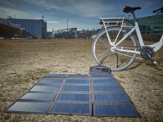

Jos on kaksi isoa akkua ja avustuksen voi säätää katkeamaan 20 kmh vauhdissa niin tavarat päälläkin saattaisi 300 km päästä, matkaa saa jatkettua kolmen päivän kahvila/ruokala tauoilla lataamalla 100 km ja joka kolmas yö leirintäalueelta mökki jossa lataa molemmat täyteen. Toki kaikki riippuu pyörästä ja maastosta mutta läskipyörä, 400wh akku ja 140 km viikonlopputarpein pakattuna on kokeiltu, avustus taisi olla 22 tai 23 kmh säädetty.
Ajatuksentasolla paneelisysteemit kiinnostelee paljonko niillä saa matkaa lisää.

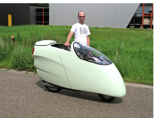

Tässä on 125cc hondaan tehty kate, kulutus 1,1L sadalle.
Honda
Tällanenhan se itellekin täytys tehdä sähkömopon tilalle.

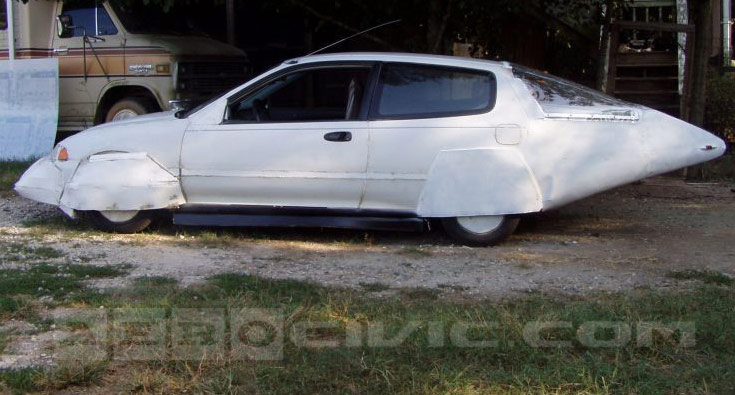

Tässä autosta tehty versio. Perinteistä 30-vuotta vanhaa bensatekniikkaa ja kulkee maantiellä 2,5L/100km. Halvalla rakennettu. Voi vain ihmetellä miksei näitä ole tehdasvalmisteisia? https://www.aerocivic.com/ Tässä on kalliilla nykyhybrideillä ihmettelemistä!

Kolariturvallisuuden vuoksihan nykyautot on panssarivaunuja. Minkälainen sisämelu tuollaisessa 2l/100km kuluttavassa autossa on? Kinneriä vastaava?
Viestit: 7579
Re: sähköpyörän latailu matkan varrella?
Ei kai se kolariturvallisuus estä aerodynaamista muotoilua?
Paino taas vaikuttaa hyvin maltillisesti maantiekulutukseen, suuruusluokka on noin litra per 500kg.
Sisämelu voi olla ihan tavallisen henkilöauton tasoa? Joku munakenno tai vaahtomuovikenno kaikumisen estoksi?
Honda
Mitähän kulutus on jos ton tekee Monkeyn tilalle kun se taisi jo valmiiks viedä ton litran sataselle. :D

Aurinkopaneelillaa lataaminen 36 - 42 Voltin järjestelmään on huonohyötysuhteista. Sähköpyörät ketjussa Boostbike on kaupallistamassa Sähköautot-Nyt ryhmässä vieraillessani muinoin esittämäni -silloin totaalisen tyrmäyksen saaneen- idean matalajännitteisestä, vain rinnan kytketyistä, kennoista koostuvan akun ja sen käytön tuomat lisämahdollisuudet, joihin kuuluu mm. aurinkokennolla lataaminen ilman mitään säädintä hyvällä hyötysuhteella.
Boosbiken nykyinen systeemi kykeni lataamaan tunnissa 15 km lisää ajomatkaa tällaisella virityksellä.

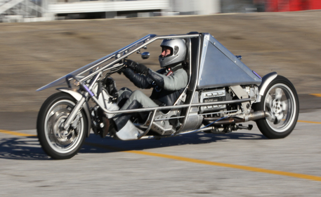

Mopojen maantiekulutusta nostaa välitysten loppuminen. Laki rajoittaa huippunopeutta ja se toteutetaan osittain liian tiheällä välityssuhteella. Muitakin kulutusta nostavia rajoittimia niistä löytyy, eli pehmeän pyöreissä imu- ja pakokanavissa saattaa olla tekemällä tehtyjä epäjohdonmukaisuuksia eli rajoittimia.
Viestit: 14205
Pikainen kuukletus antoi Hondan ilmoittamiksi kulutuksiksi Mankilla 90 ja Innovalla 85 kilometriä litralla. Ensimmäinen 30:n ja jälkimmäinen 50 kilometrin tuntivauhdilla. Samalla vauhdilla piikki kuluttanee vähemmän :?
Näin varmasti on, mutta nykymopot painavat yli 50 kg ja niissä on erittäin huonosti vierivät renkaat siksi, edellisen viestini laskelmaan vedoten, en pidä mahdollisena, että millään keinolla mopon kulutus saataisiin kovin selvästi alle 2 litraa sadalla kilometrillä. Terpan ja samuelin viestien kuvien nojamopot ovata tietenkin asia erikseen, mutta helppoa ei ole päästä alle litran kulukseen sadalla. Tämä on varsin kuvaavaa, kun verrataan sähkömoottorilliseen polkupyörään, puhumattakaan kinneristä, jolla tuo 100 km päästään selvästi alle 0,1 bensalitran energiamäärällä, kun poljetaan avuksi ja noin tuplalla tuosta, jos ei poljeta.
