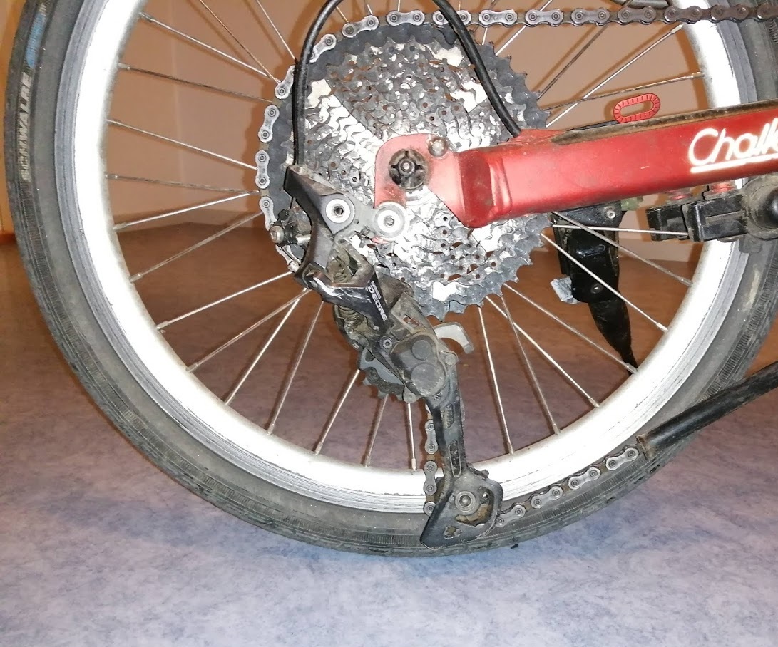

Alkukesästä tosiaan päätin, että lähden hakemaan pienempiä vaihteita ja laajempaa vaihdealuetta uudella takapakalla ja pitkähäkkisellä vaihtajalla. Vaihtajaksi valikoitui Shimano deore RD-M5120, ja takapakaksi 10 vaihteinen 11-42. Edessä on vanha 52 hampainen, ja nousukykyä tuomassa 39. Isompi riittää kaikkeen ihan hyvin ilman kuormaa, mutta retkivarusteiden kanssa mäkiin tarvitsen 39 piikkistä.
Kaikista lähimpänä maata takavaihtaja on isoimmalla takarattaalla, pienimmällä eturattaalla, jolloin ketju on löysempi. Tällöin väliä maahan jää alle 2cm. Asfaltilla tämä ei haittaa, kertaakaan ei päällysteellä ajaessa vaihtaja ole maahan osunut. Kuitenkin soratiellä, jossa on paljon irtosoraa niin, että rengas uppoaa sinne, takavaihtaja koskee välillä soraa. Tämä ei matkaa pysäytä, mutta ei kuulosta kovin mukavalta. Hyväkuntoisella soratiellä jossa ei ole suurta määrää irtosoraa, ei vaihtaja osu maahan. Isommalla eturattaalla kireämmällä ketjulla tai muilla takavaihteilla etäisyyttä maahan on enemmän, keskimäärin 4cm, jolloin tätä ongelmaa ei ole missään.
Toinen huomio takavaihtajasta on, että siinä olevasta "kitkakytkimestä"(valkoinen vipu takavaihtajassa) ei ole hyötyä. Se lisää ketjun kireyttä ja estää ketjun heilumista, mutta ketju pysyy muutenkin hyvin paikoillaan. Ketjun kireys lisääntyy kytkimen käytöllä niin, että huonontuneen hyötysuhteen huomaa selvästi. Pystärissä ei varmaan niin paljon, mutta hurricanessa on ketjussa pari ohjausrullaa välissä, jolloin kitka kasvaa enemmän.
Kitkavaihtajaa piti hioa aika reilusti rälläkällä, että vaihdevaijerille sai tarpeeksi liikkuvuutta että kaikkia vaihteita voi käyttää. 8/9 vaihteinen maantietakavaihtaja, mille tämä kitkavaihtaja on varmaan suunniteltu, ei tarvi vaijerin liikettä yhtä paljon.
Eli siis: tyytyväinen päivitykseen kyllä olen, nyt onnistuu usean päivän retket mäkisemmässäkin maastossa mukavasti. Iso takahäkkiä voi siis käyttää hyvin 20 tuumaisessa renkaassa, kuten esimerkiksi jori sanoi. Pientä ennalta arvattua ongelmaa kyllä on joissain tilanteissa takavaihtajan maahan osumisen kanssa, jos haluaa käyttää kahta eturatasta, mutta ei merkittävästi

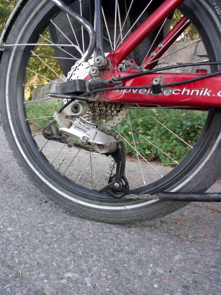

Minulla on HP Velotechnik Gekko FX (3*20"). Siihen laitoin SRAM Dual -vaihteiston kaveriksi 11...34-hampaisen 8-pakan. Edessä on 46-hampainen ratas. Eikös sillä pääse suunnilleen noihin samoihin lukuihin, kun napavaihde antaa keskimmäisen suoran vaihteen lisäksi 1,25-kertaisesti lisää tai vähemmän. Noilla mitoilla ainakin häkki mahtuu hyvin ja vaihtajan eteen-taakse -liike ei ole lähelläkään äärirajoja. Tuosta olisi ehkä varaa ottaa pari ketjulenkkiä vielä pois...
