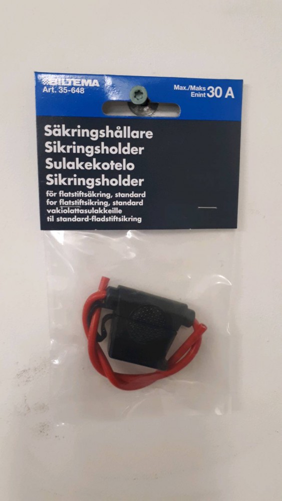

Niille saa joten kuten säältä suojattuja sulakepesiäkin:

Autohifihommista löytyy tällaisia jämerämpiä sulakepesiä.
Tuommosta mä hypistelin Partcossa. Isohan se on, mutta jos ei riitä, sitten pitänee vaihtaa tuommoiseen.
Näyttää b-kaupasta saavan 30a lattasulakepesiäkin.

Mätänetissä on diesel-sulakkeen nimellä hehkun sulakkeita, mutta alkavat 30A:sta. Ruuviväli 30mm. Sitten on MEGA-sulake, joka on tavallisen lattasulakkeen näköinen mutta n., 25mm leveä. En löytöänyt sille jännitteen kestoa.
Re: Sähköpyörän akun rakentaminen
Lattasulaketta ei voi laittaa, koska ATO (kuulemma) on vain 32Vdc.
Esson baarissa saa olla kovin lähdekriittinen. Tuossakin on totta vain toinen puoli. Peruslattasulake on tuollainen, mutta alan liikkeistä saa paljon muutakin kuin bulkkikamaa. Esim sieltä Partcosta olisit todennäköisesti löytynyt korkeampi jännitteiseen asennukseen sopivia ;)
Sen maksimi on 32VDC. Akun jännitteet vaihtelee 36-42VDC. Toki voidaan kysyä, että kuinka merkittävä tuo ylitys on...
https://www.wandamotor.fi/sulakepes-lat ... 20075.html
Kuten on tämäkin.
ukram2 kirjoitti:
Autoissa käytetään lattasulakkeita, kai semmoisen saa laittaa pyöräänkin. Menee ehkä suoraan lattaliittimiin?
Niin saa laittaa, mutta se on speksattu vaan 32VDC.
Ei ollut Partcossa kahvikone auki, vaikka niin toivoin, koska korona, mutta siellä me tätä juuri mietittiin. Lattasulakkeita löytyi yli 32VDC kestolla, mutta ei niille speksattuja sulakepesiä.
Kerta vielä. 32VDC. :mrgreen: Ei mulle selvinnyt, että mihin ne isommat sulakkeet sitten tungetaan. Oletettavasti johonki laitteeseen, mutta ei tuollaiseen pieneen sulakepesään.
Edit: Radioduosta löytyy näemmä paremmin. https://www.radioduo.fi/kauppa/tarkenne ... ulakepidin mutta ei selkeää osumaa sielläkään.
