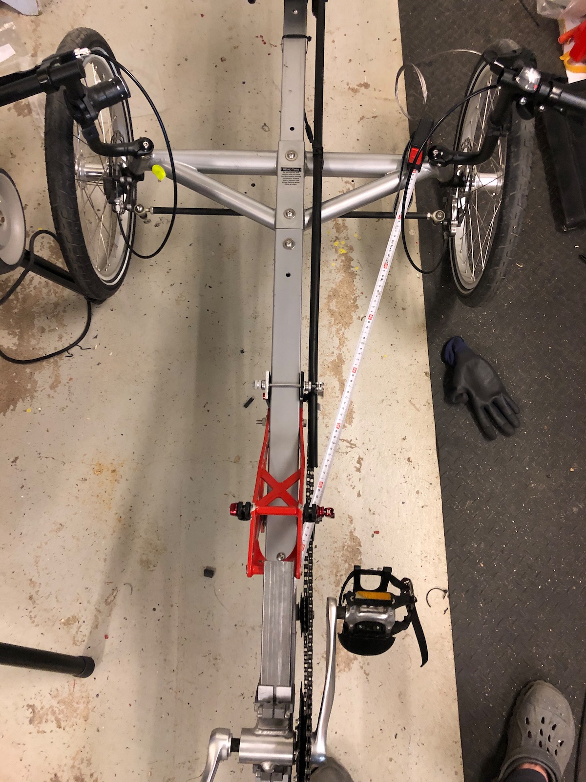

Eiköhän rungon punoutuminen ole epäilyistä huolimatta hyväksyttävän rajoissa. Saman vahvuinen runkoputki on myös kaupallisessa Rover-tandemissa.

Kyllähän takakuski saa penkkiä heiluttamalla 52x52mm rungon kiertymään, se on selvä. Riittää, kun istun siihen itse ja kokeilen vaikka paikallaan. Toinen juttu on sitten se, miten runkomateriaali tuota vääntöä kestää.

Pähkäilin, että tuohonhan saa ihan hyvin vielä laitettua lisätuet, kuvassa olevan mittanauhan paikoille molemmin puolin. Jäykistyy huomattavasti.
Ja painoahan tässä ei tarvitse säästellä, edessä hyrrää 750W keskimoottori.

Teräsrunko kestää, mutta esim. takakiekolle myrkkyä kun se raskaasti kuormattuna vielä kallistuu kurvissa väärään suuntaan. Tosin, eipä pitkällä akselivälillä onneksi hirmu tiukkoja kurvailuja tehdä.

ajou kirjoitti:
Kestää se varmasti, mutta tuntuuko vetelältä?
Laitoithan jatkosputkien sisään holkit pulteille? Jos et, niin suosittelen. Pultteja ei muuten saa tiukalle ja näin kitka puuttuu rakennetta jäykistämästä ja putket painuu vähitellen lommolle. Oliko 40x40 putki juuri oikean kokoinen vai reilusti väljä? Jos on väljä, niin samat ongelmat seuraa kuten holkkien puutteesta.

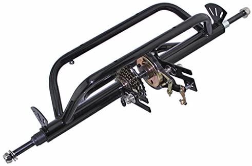

Kukas piirtäis mulle skissin siitä, miten tosta saatais helposti nelipyöräinen?

Viestit: 14205
Re: Terratriken Roverin pidennys tandemiksi
ajou kirjoitti:
En heti löytänyt, mutta jossain oli vast'ikään myynnissä kaksipyöräinen taka-akseli. Samanlainen kuin Kettwieselissä. Sellainen suoran putken päähän, niin se on siinä.
Tai sitten alkuperäinen haarukka kiinni trike-conversio-akseliin. "Lowrider Trike Conversion Kit 7 Speed 2407-T Axle "
Takakuskin istuin voi olla osin tämän taka-akselin päällä, joten pituus lyhenee merkittävästi.
