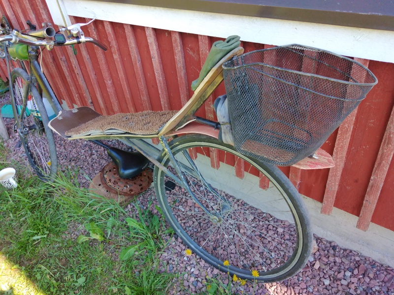

Multa ääni korille!
On suht kevyt. Ei kastu. Kestää kosteutta ja kolhuja. Muotoiltavissa tietyissä rajoissa mieleiseksi. On hiljainen ja todella kätevä käyttää.
Riittääkö?
Mun näkemys aiheesta.
Tää on tietty diy- hengessä tehty koko häksätin ja korikin on kiinni hitsaamalla. Tarakkaanhan tommosen saa kiinni monella muullakin tapaa.

Tuo korihan on ihan huippuratkaisu. Ei katkeavia pikakiinnikekynsiä ja voiko tuota pikaisempaa kiinnitystä/irrotusta olla, kun kassi koriin tai pois? Ja nimenomaan tuollainen tiheä kori, niin pysyy pienempikin tavara kyydissä.

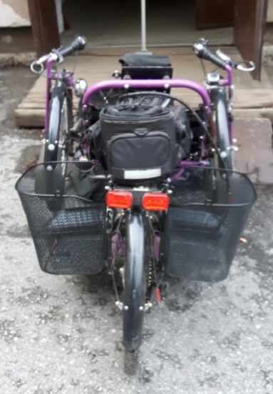

Re: Laukku nojapyörään
Minulla on SH26:ssa korit molemmin puolin takapyörää. Ovat toimineet mukavasti.
