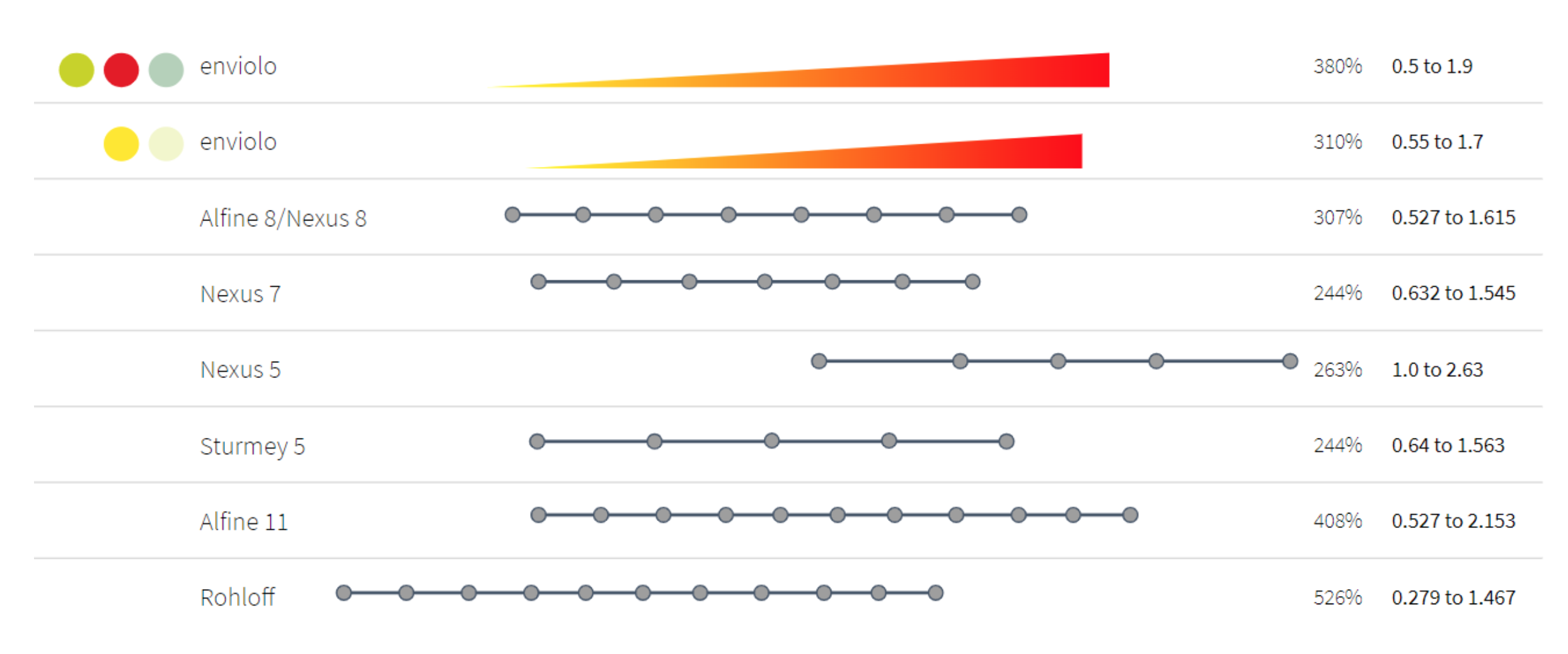

Re: Mistä rataspakka?
Tässä vertailuja. Enviolo 380 vastaa siis aika tavalla Alfine 11.
Tämähän on siis NuVinci uudella nimellä, 380% säätöalueella nimensä mukaisesti.
