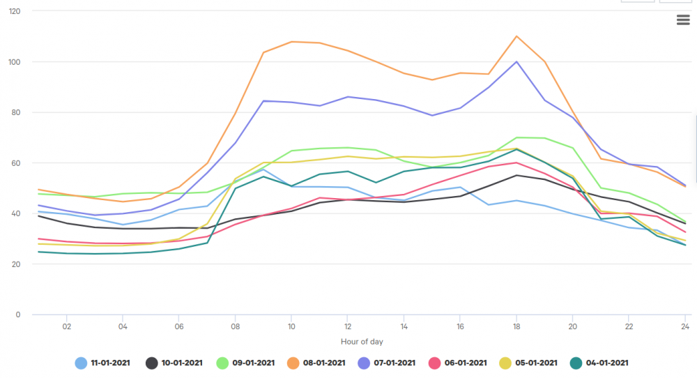

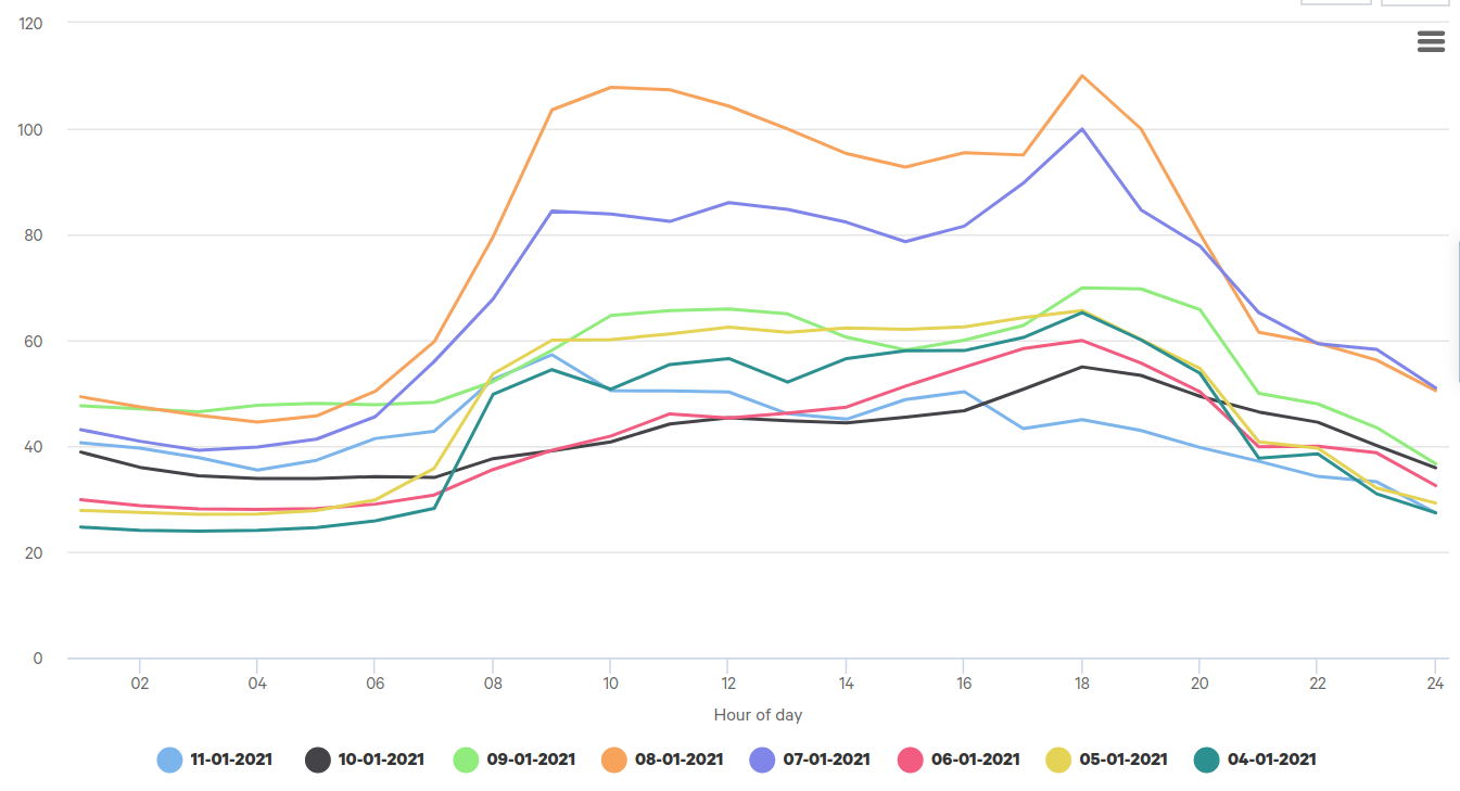

Aurinkosähköä tulee juuri silloin, kun sähkön hinta on kalleimmillaan. Siksi aurinkosähkön kanssa kannattaa ottaa tuntikohtainen pörssisähkösopimus. (Kannatta se muutenkin ottaa, sillä se on selvästi edullisin sähkösopimus. Miksi se olisi jotain muuta, kun kaikki sähkökauppiaat ostavat sähkönsä pörssisähkönä ja myyvät sitten eteen päin kuluttajille kiinteähintaisena.)
Sähkön hinta pyörii talvella tuossa 20-120 euron välillä megawattitunnilta. Ollen aina kalleimmillaan, kun aurinko paistaa.
Omaa sähköään käyttävä säästää sähkön hinnan lisäksi myös siirtomaksun ja sähköveron, jotka yhteesä maksavat Tampereella kiinteähintaisesti 62 euroa megawattitunnilta. Useilla sähkönkäyttöalueilla siirtohinta on selvästi suurempi.
Tuo tarkoittaa, että itse itselleen, omaan käyttöön tehty sähkö säästää sähkökuluja 100-200 euroa megawattitunnilta. Etelä-Suomessa paneelineliötä kohti 0,9 MWh sähköä vuosittain.
Reilun puolentoista neliön paneelien hinnat ovat nykyisin noin sata euroa. Tämä tarkoittaa, että sähkölämmitteisessä talossa ensimmäinen aurinkopaneeli maksaa itsensä takaisin alle vuodessa, sillä sen tuotto voidaan syöttää koko vuoden käyttöveden lämmöksi ilman muita hankintoja.
Isompi määrä paneeleja vaatii sitten vaihtosuuntaajan, joka maksaa piikkiwattia kohti summittain saman kuin paneelit. Tässä tapauksessa a-sähköä voi hyödyntää kaikkeen sähkön käyttöön. Vaihtosuuntaaja nostaa takaisinmaksuajan pariin vuoteen siltä osin, kun kaiken aurinkopaneelien tuottaman sähkön käyttää itse.
Omaan kulutukseen nähden ylimääräinen paneelisto nostaa takaisinmaksuaikaa, mutta isompikin paneelisto maksaa kyllä itsensä lopulta takaisin.
