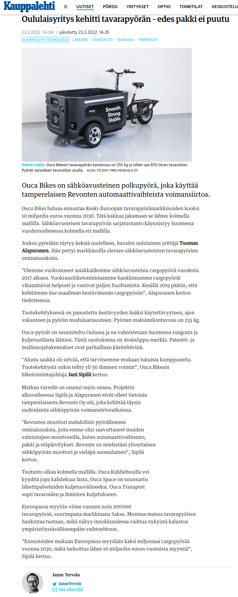

https://www.kauppalehti.fi/uutiset/oulu ... iOSD44wheE Toisenlainen tavarapyörä Oulusta ja osaamista Tampereelta.
