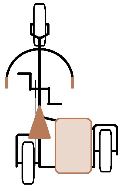

Tällainen järjestely pitäisi sivarin renkaan paremmin tiessä, ilman lisäpainoja ja vielä kohtuu helposti.
Käännetään ketjulinja vasemmalle ja siirretään takakiekkoa sijansa verran vasemmalle.

HOo, hieno idea Vilijami! :D
Ja hieno idean esitystapakin. Mahtavaa. :D
Kyllä, ideointivaiheessa oli tämäntapainen mielessä yhtenä vaihtoehtona. Siinä kasvaisi akseliväli jonkun verran että polkimella oleva jalka on renkaan edessä tai rengas tulisi niin paljon ulos että poljin on renkaan oikealla puolella. Päätin etten noin isoon runkomuokkaukseen ryhdy. Onneksi on vielä lyijyä reilusti jäljellä. :-)
Toinen malli oli lava takarenkaiden välissä, mutta koska puskurilaatikot on vajaan kolme metriä pitkiä niin tällä sivuvaunulla saa nekin kuskattua.

Ja mikä parasta, tuossa kammet vaihtuu puolelta toiselle, eli kampiin on tehtävä toisenkätiset kierteet. Uusien kierteiden myötä kammen mitta.... :wink:
Holkittaa vanhat reiät, niin ei tarvitse hyviä kampia turhaan pilata :mrgreen:

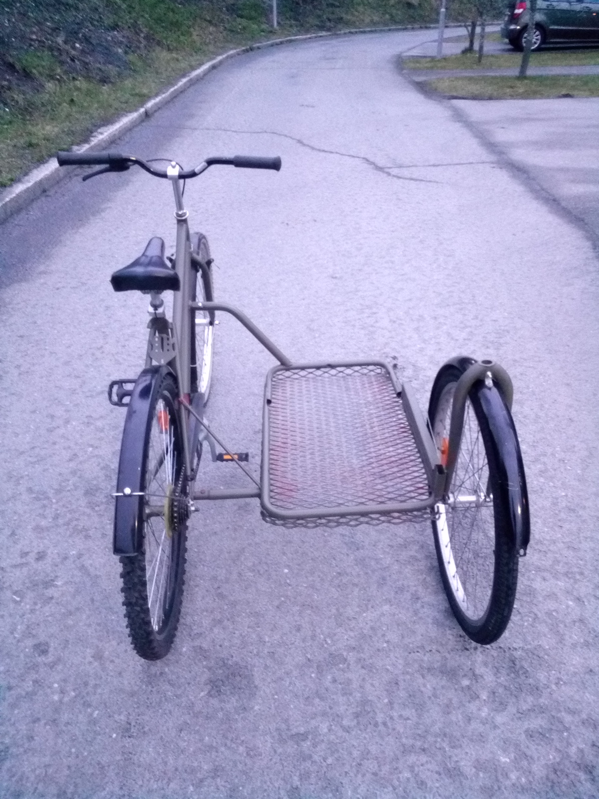

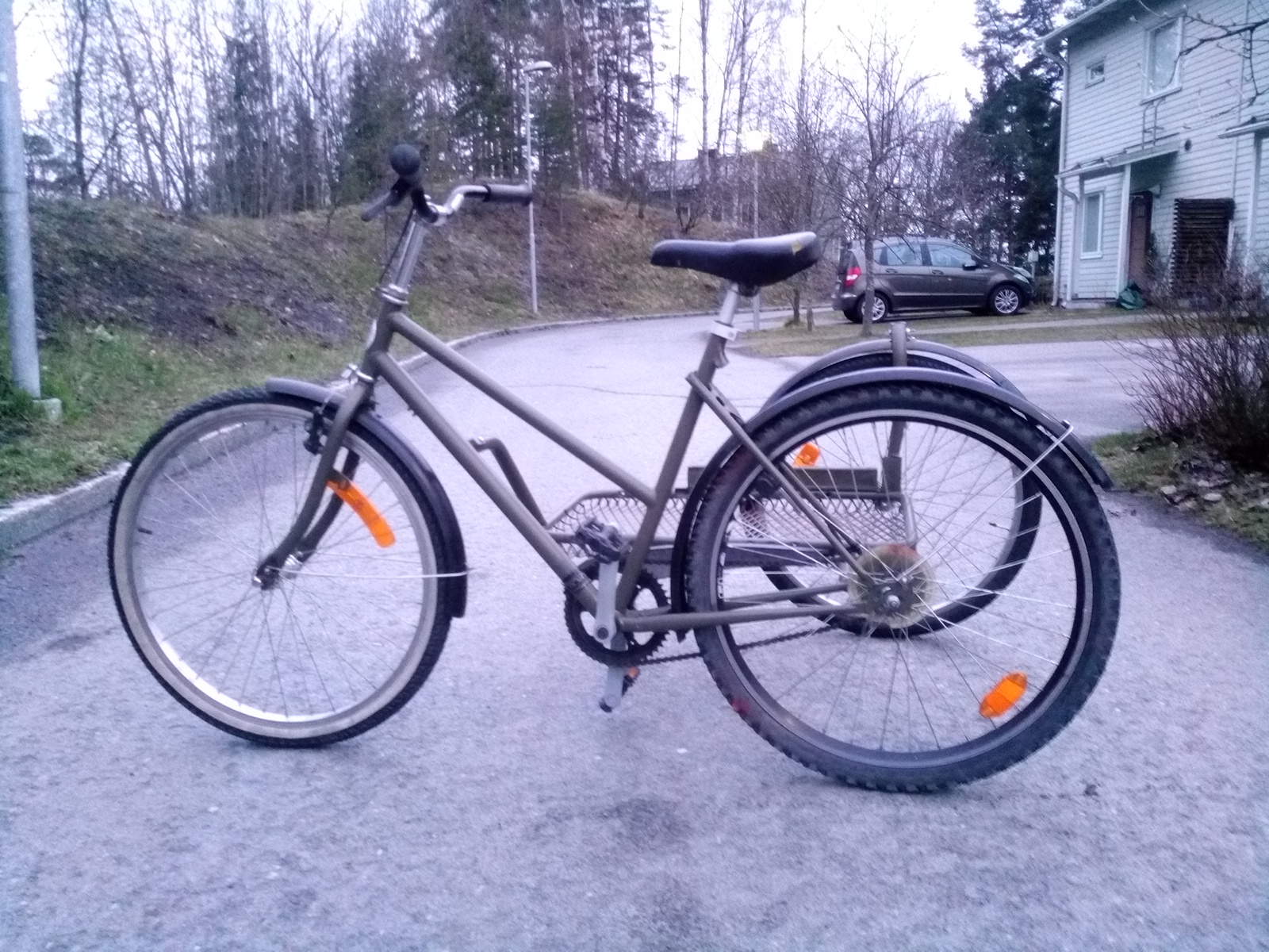

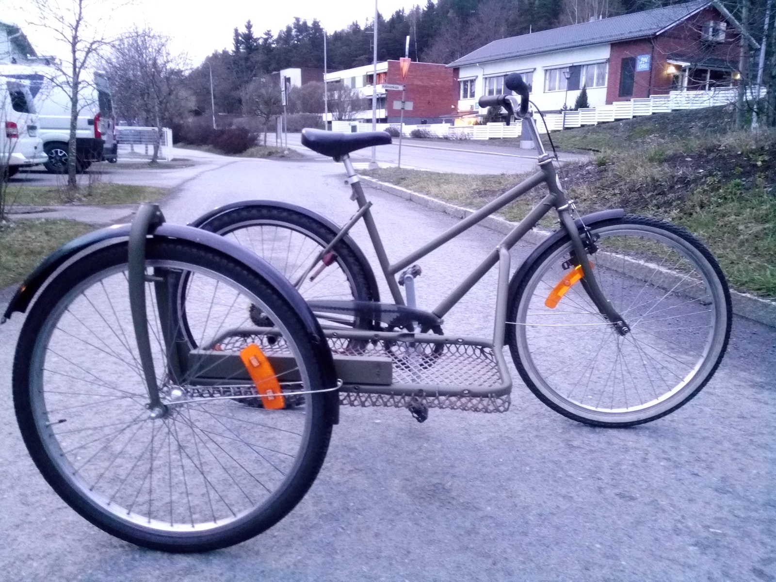

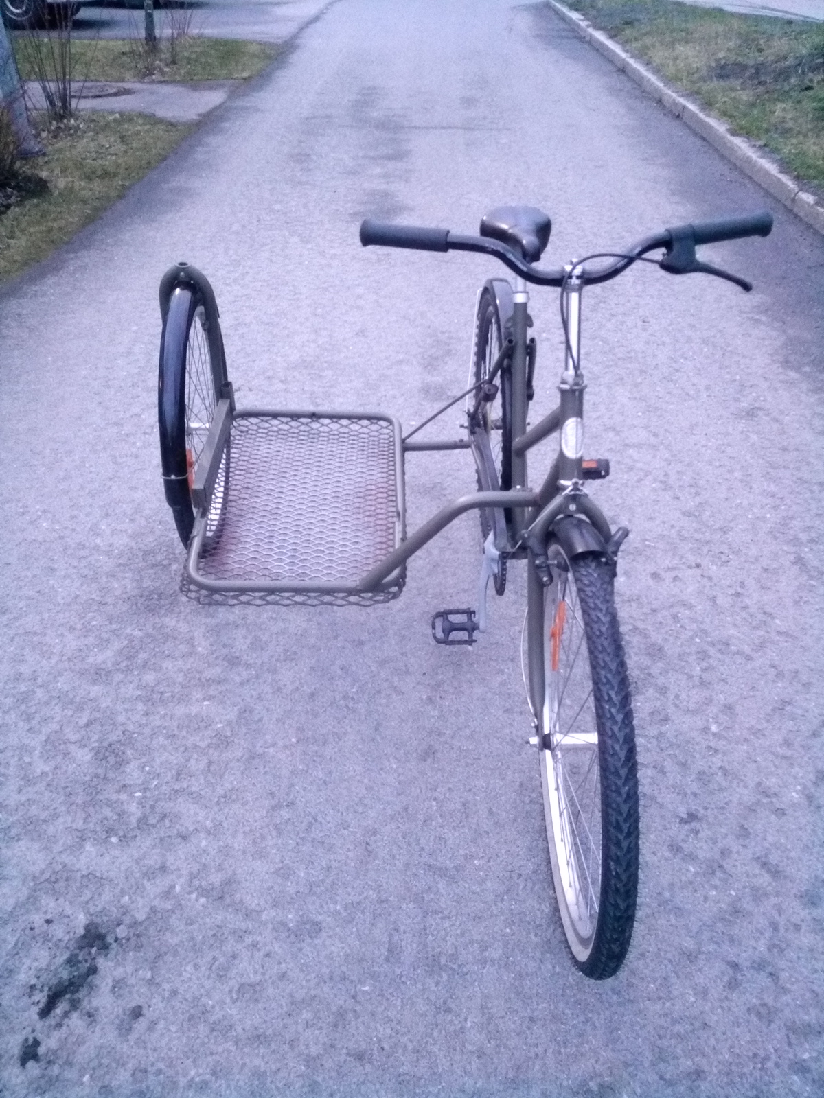

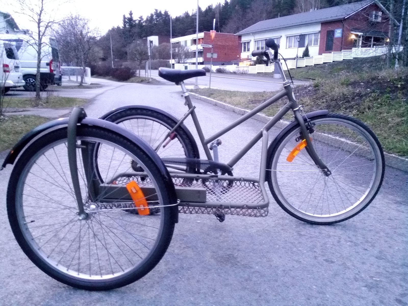

Kerrankin fillari on kasassa ennen säkkipimeää, sai otettua pari räpsyä.
Firma sponssasi maastovihreän maalin, ja just tuli mieleen että vielä vois punaista ja kirkasta heijastinta laittaa. Eturengas irrottamalla mahtui autoon, saa huomenna kuskattua töihin.
Viestit: 7579
Re: Rahtitunturi
Kyllä nyt on viimeistelty ja asiallinen ilme, kun on yksivärinen ja rapakaaret joka renkaassa. Asiantuntematon henkilö pitää tätä sarjavalmisteisena (armeijan?) pyöränä.
Viestit: 4085
Re: Rahtitunturi
Vilijami kirjoitti: 07 Touko 2021, 09:00
Vielä kun kiekoissa olis samanlaiset vanteet olis vaikutelma paljon vahvempi.
Viestit: 1561
Re: Rahtitunturi
Pientä laittoo vielä mutta nyt sai ajoon.
Eli vaihteeton takavanne, sais jalkajarrun. Plussaa olis samanlainen harmaa kehä.
Eturenkaaksi valkokylkisen tilalle musta.
Vaunun sisärenkaaksi schrader-venttiilillä varustettu niin on helppo täyttää täällä autokorjaamolla.

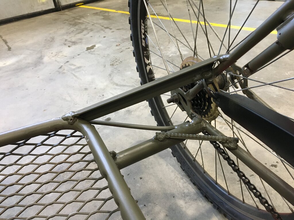

Nyt on 10 kuukautta päivitäin tullut ajettua tavaraa kahden talon välillä, jopa 90kg kuormalla.
Tämä on aiheuttanut hitsauksien ratkeamisen pariin kertaan.
Alunperin sivuvaunu oli ruuvilukituksella runkoon hitsattujen holkkien päällä, ja niistä repesi kovassa kuormituksessa.
Laitoin koulupojan hitsaamaan vahviketta, ja nyt on tukeva! ( mutta ei niin hienosti tehty kuin ite olis laittanu... :D )
Viestit: 4918
Re: Rahtitunturi
Sulla pitäs olla jokin nivel tuossa , joka joustais liikettä . Ei tule saumat kestään muuten .

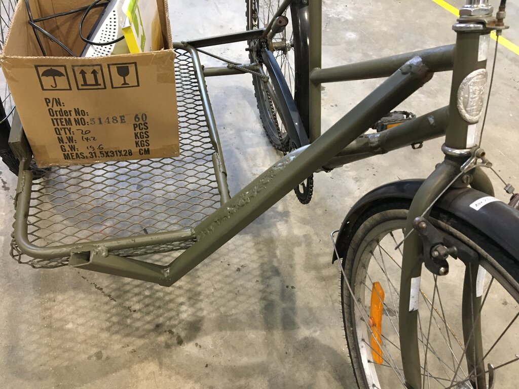

Samaa mietin. Kerrotko vielä, mistä kohdasta tarkkaan ottaen tuo runko repesi ensinnä ja mistä sitten, jotta selviää, mikä kuormitus tuon särki. :)
Laitan tähän vielä kuvan alkuperäisestä versiosta, jotta helpommin hahmottaa heikon paikan selostusta.
