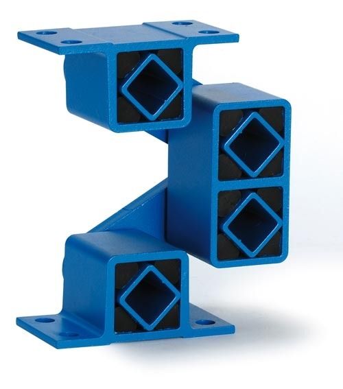

En tiedä, saiko tuosta mitään selvää, mutta minusta tuo on hyvin selkeä ja yksinkertainen ja äärimmäisen kevyt tapa tehdä heiluriakseli sopivalla kallistuksenvakauksella. Kallistuksenvakaus tulee siitä, miten kauas nuo tukiholkit sijoitetaan toisistaan.
Tuo Jorin kuvaama rakenne on kyllä varmaankin yksinkertaisin tapa tehdä jousitus. Tuollainen on omassa venetrailerissanikin. Se tosiaan toimisi myös kallistuksenvakaajana. Ongelma on tuo kumitankojen joustavuus, miten liikkeen pituus säätyy. Trailerissa jousitus on varsin alkujäykkä mutta toisaalta itsevaimentava. Neliöputket olisi nopeita tehdä hiilikuidustakin.
Minulla oli (kai viekäkin jossain) jostain messuilta saatu muovinen ROSTAn joustinlelu, jota hypistelemällä hyvin huomasi, miten progressiivinen tuon systeemin jousto on. Yksinkertaisimmin tuon jätön voi säätää kohdilleen neliöputkesta tehdyillä kiinnitysholkeilla, jotka kannattaa rakentaa ruuvikiinnitteisiksi. Näitä mellaamalla voi säätää niiden asennot halutuiksi. Toinen vaihtoehto on laippa-asennus keskirungon kylkeen.

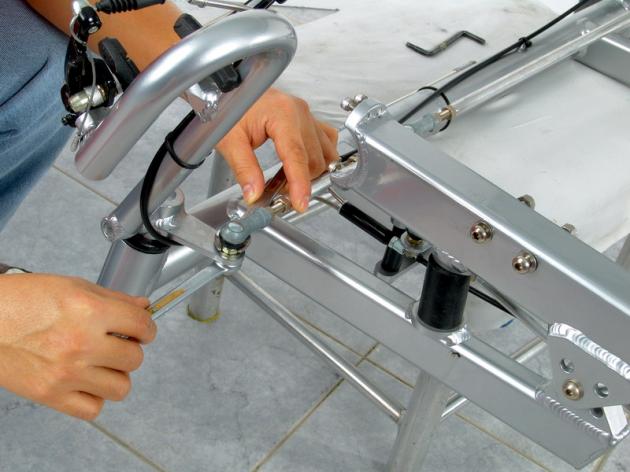

Pacific Cycles 2-Riderin etujousitus jättää hyvin jalkatilaa keskelle:
Pacific Cycles 2-Rider front left.jpg (44 KiB) Katsottu 4567 kertaa
Re: Kupla ?
Anteeksi maalaisuuteni, mutta tuossahan on jäykkäetuakseli kiinteillä pitkittäistukivarsilla. Siis suora akseliputki napojen välissä. En ymmärrä miten se muka antaa jalkatilaa, jos kerran keskiön on tarkoitus olla akselilinjalla :?
Tehdastehdas
Viestit: 41
Paikkakunta: Vantaa / Taiwan
Re: Kupla ?
Eihän putken tarvitse olla suora, kunhan se jotain reittiä yhdistää navat. Putki voisi kiertää polkimien etupuolelta, ja sen keskellä keulassa voisi olla akselin ainoa jousi-iskunvaimennin.
