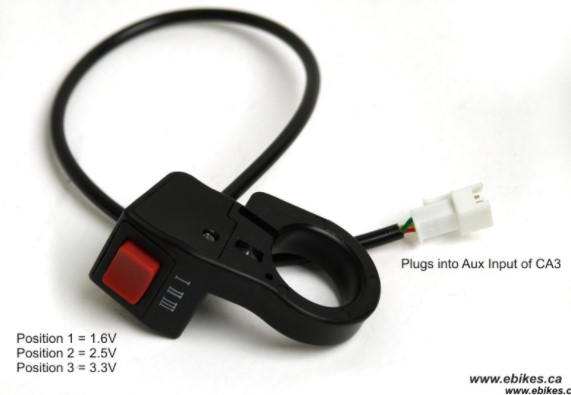

ajou kirjoitti: 28 Syys 2021, 20:58
Laitoin tuohon vasemman ohjainlaakerin päälle. Mahtuu hyvin.
Miten sijoitit peukalokaasun, 3 switch jemmanapin ja up/down napin? Jos ne laittaa sarvien päihin niin miten johdotus?
Terveisin
Jukka Leinonen
HP Velotechnik Scorpion FS26, Grin All-Axle, Cycle Analyst V3, Hailong 52V/1008Wh, Grin V6 Baserunner_L10, Sram Axs 12 v vaihtaja.
Viestit: 1658
Re: Cycle Analyst - ohjeita, kikkoja ja huomioita
Toi peukalokaasun kiinntys on 3D-printattu. Sitä voi tossa paikassa käyttää sekä peukalolla, että kämmenen sisäsyrjällä.

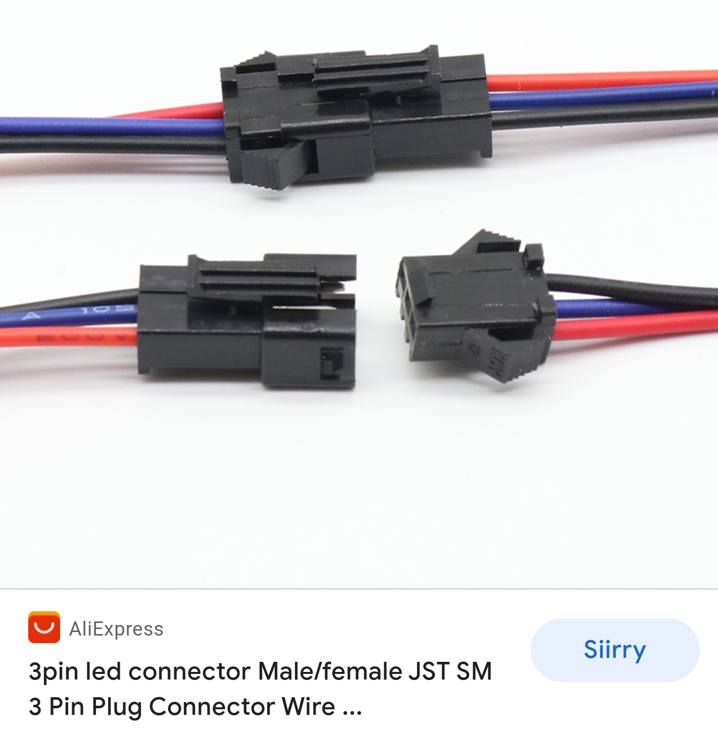

Löytyykö keltään tällaisia liittimiä? Cycle Analyst käyttää näitä. Pitäisi tehdä yksi jatko, mutta teknologiakaupungista ei löydy näitä. Tarvisin yhden naaraan ja uroksen.
Terveisin
Jukka Leinonen
Jos samanlaisia ei löydy , niin eikö voi vaihtaa erillaisiin ja vesitiiviisiin . :?: :?: :?:
Viestit: 1658
Pistät piuhat vaan poikki ja juotat jatkot. Kutistesukilla saat siitä oikein siistin.

Onkos kellään hallussa tehokarttojen tallennus (Analog Aux Input Setup)? Tuo nappi on ohjaussarvessa mutta en ole mitään vaikutusta saanut sillä aikaiseksi. Kokeillut olen kyllä erilaisia asetuksia, huonolla menestyksellä.
Terveisin
Jukka Leinonen
Viestit: 1658
Ei ole mulla käytössä lainkaan.

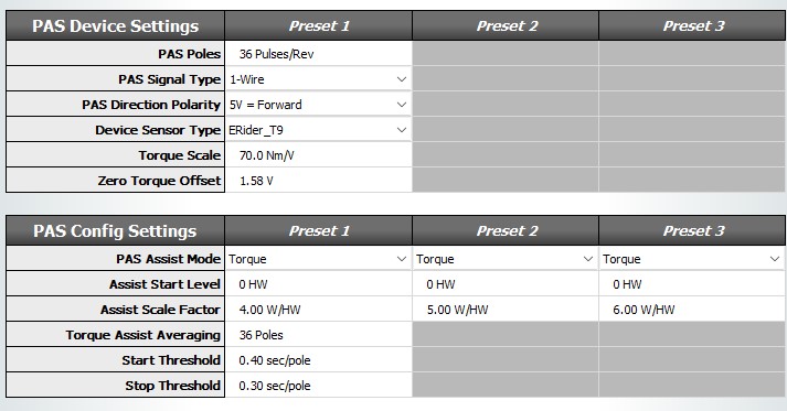

Onko kellään ERider-T9N vääntömomenttianturia käytössä CA:n kanssa?
Terveisin
Jukka Leinonen
Viestit: 1658
Viesti Kirjoittaja velijukka »
ajou kirjoitti: 31 Loka 2021, 08:42
Mulla on.
Toimiiko hyvin? Minulla ei toimi, antaa vaihtelevaa signaalia -10 +25, ajoittain toimikin mutta nukahti sitten parin kilsan jälkeen. Mikä CA-ohjelmistoversio sinulla?
Terveisin
Jukka Leinonen
Viestit: 1658
Mulla toimii oikein hyvin. Uusin CA-versio. Mites ne CA:n asetukset? Minkä olet valinnut sieltä laitteeksi? Tota nimenomaistahan sieltä ei löydy.
ajou kirjoitti: 31 Loka 2021, 12:06
Alkuperäinen ohjelmaversio oli 3.14, siinä ei tosiaan ole esivalintaa tuolle sensorille.
Vaihdoin sitten tuoreimman beta-version 3.15b3, siinä on tuo sensori.
Poljinavustus ei vain toimi kummassakaan versiossa oikein, ei oikeastaan ollenkaan vaikka mitä säätöjä kokeilee.
Ongelmia tuntuu olevan muillakin https://endless-sphere.com/forums/viewt ... lit=erider
Liekö sitten kysymys akkujännitteestä tai maadoituksesta?

Ongelmallinen tuntuu olevan tuo Eriderin vääntömomenttianturi. Ensimmäinen meni vaihtoon kun sen antama poljinsignaali oli vain n. -10 - 20 HWt. Uusi anturi antoi heti jopa yli 400HWt signaalin, mutta toiminta on aaltoilevaa, joskus CA antaa kunnon avustuksen, sitten taas hyytyy vaikka signaalia olisi. Joskus auttaa CA:n uudelleen käynnistys.
Jo kaksi ERider-T9N vääntömomenttianturia palautettu Grin technology. Toinen antoi vain n. 20-30 HW vääntösignaalia. Toinen toimi jotenkuten, joskus antoi yli 300HW, joskus 25-50 HW, toisinaan nukahti kokonaan, ei mitään logiikkaa toiminnassa.
Ajettu noin 1300 km testiajoa, vääntömomenttiantureilla ei yhtään lenkkiä (20-40km) ongelmitta.
Piti asentaa normaali poljinanturi, kunnes Grin selvittää syyn.
