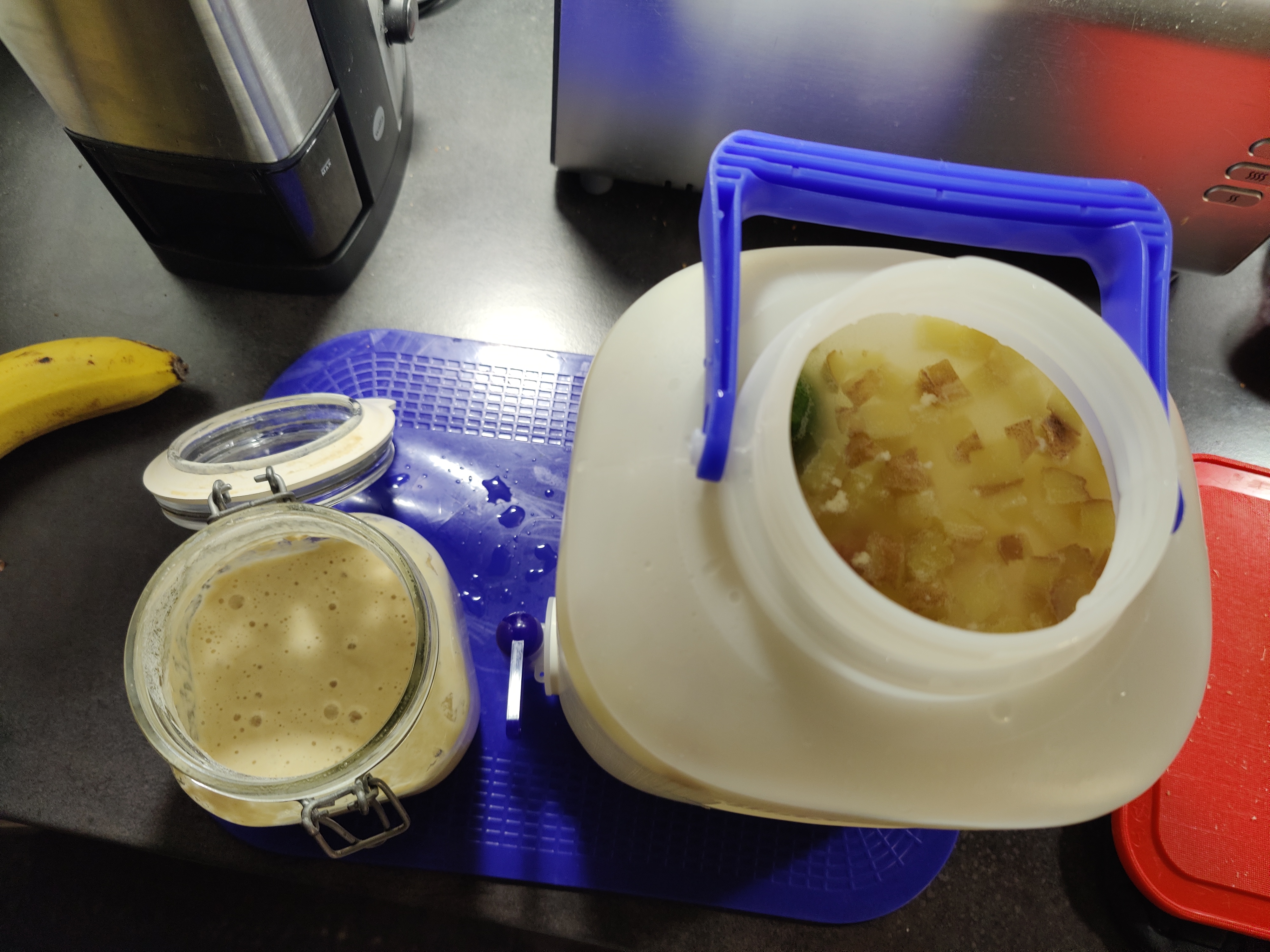

Nyt lähti hapanjuuri-inkivääriolut testiin.
4,5 litraa vettä
Nyrkillinen inkiväärikuutioita
Lime
330g sokeria
Soppakauhallinen taikinajuurta.

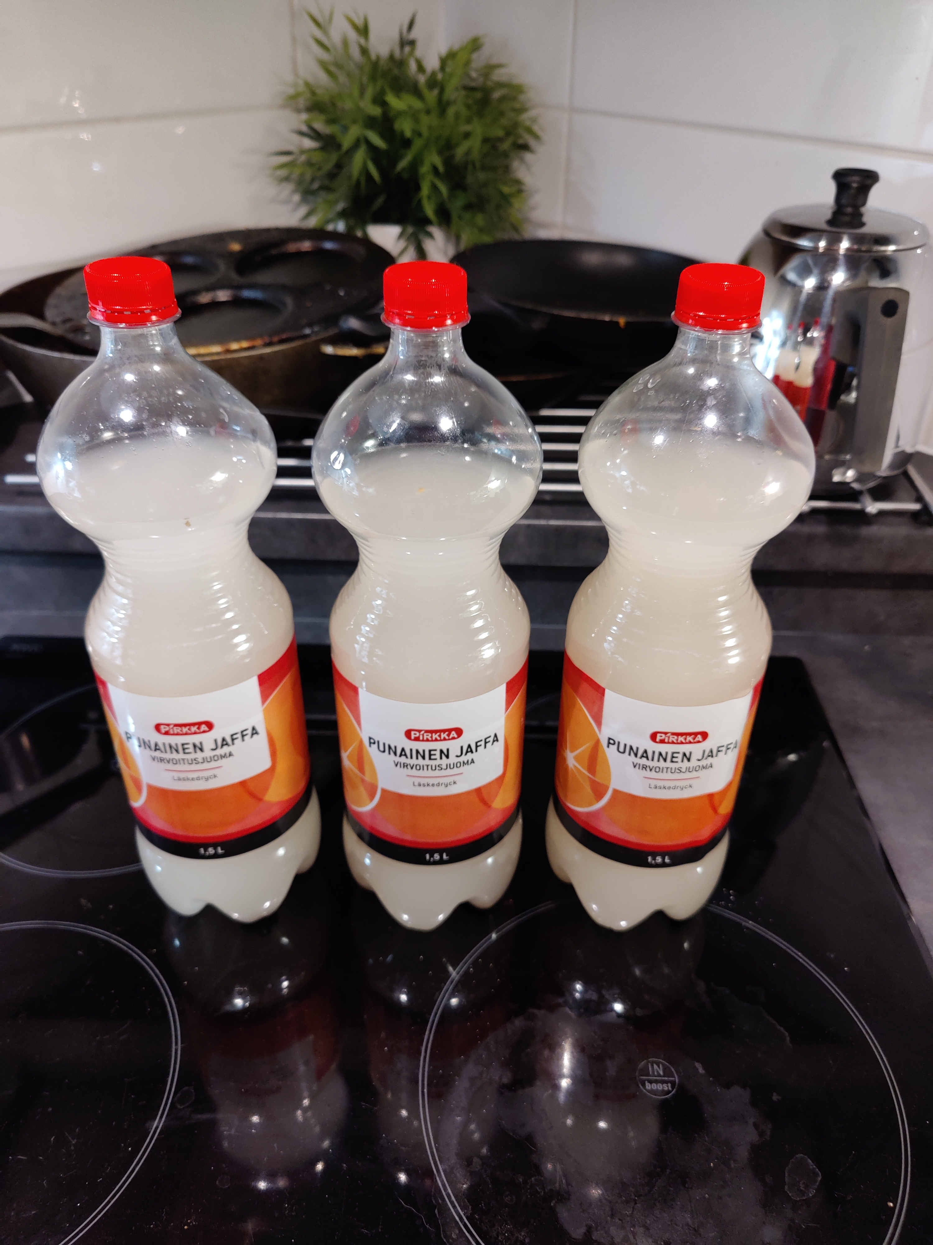

Viestit: 7730
Re: Oispa kaljaa
Viikon käytin pöydällä, sokerit loppuun asti. Pulloihin muutama rusina ja 10g sokeria/pullo, hiilihappojen muodostukseen.
Viestit: 2058
Re: Oispa kaljaa
Vilijami kirjoitti: 20 Marras 2021, 16:54
Tuollainen harmaa juoma sopii hyvin marraskuulle.

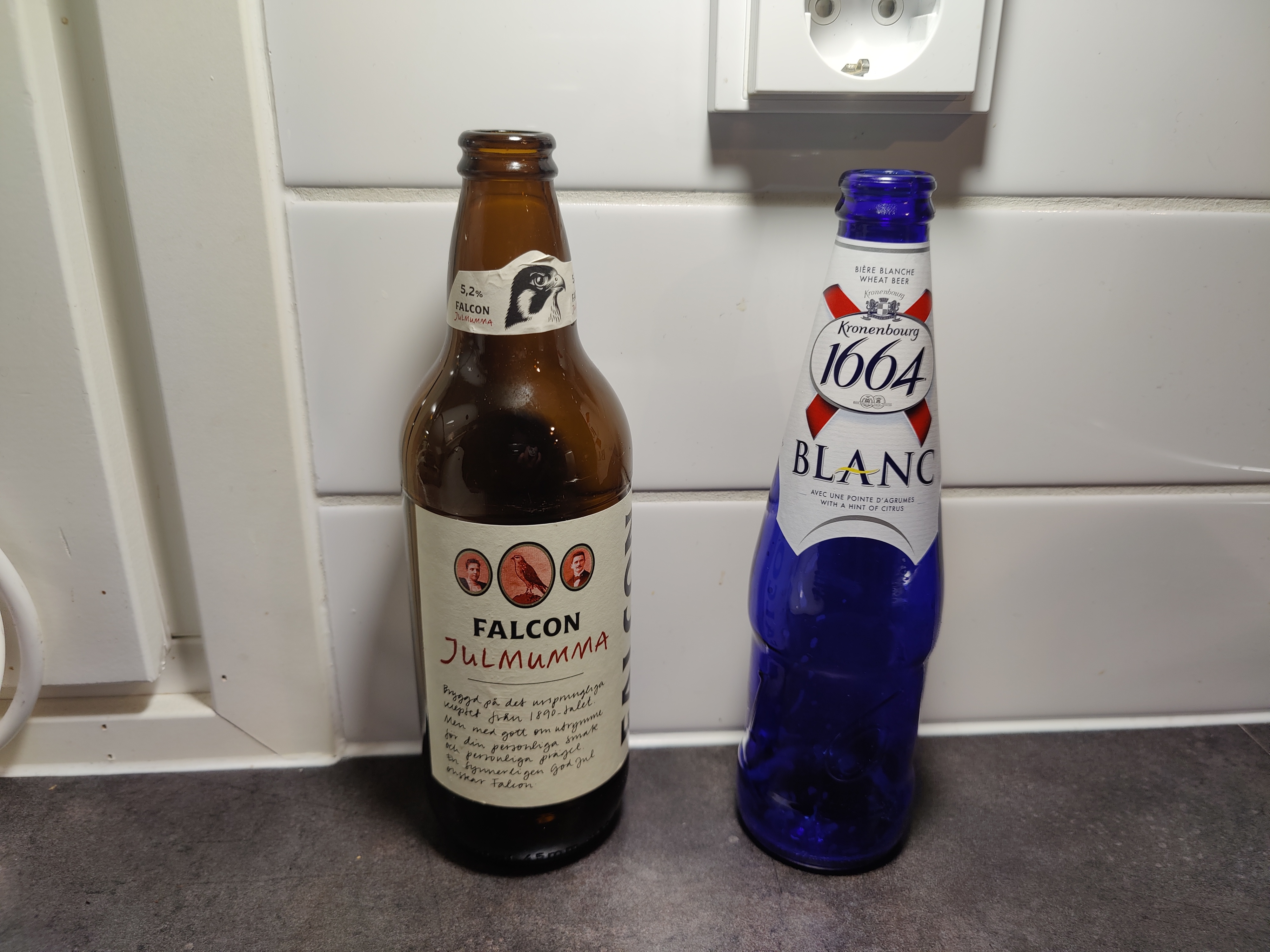

Haaparannan systembolaget ostoksia.
Julmumma 1,9€ turboahdettuna joulun makuja. Hämmästyttävä!
Blanc 1,8€ todella notkea kesäinen janojuoma.
