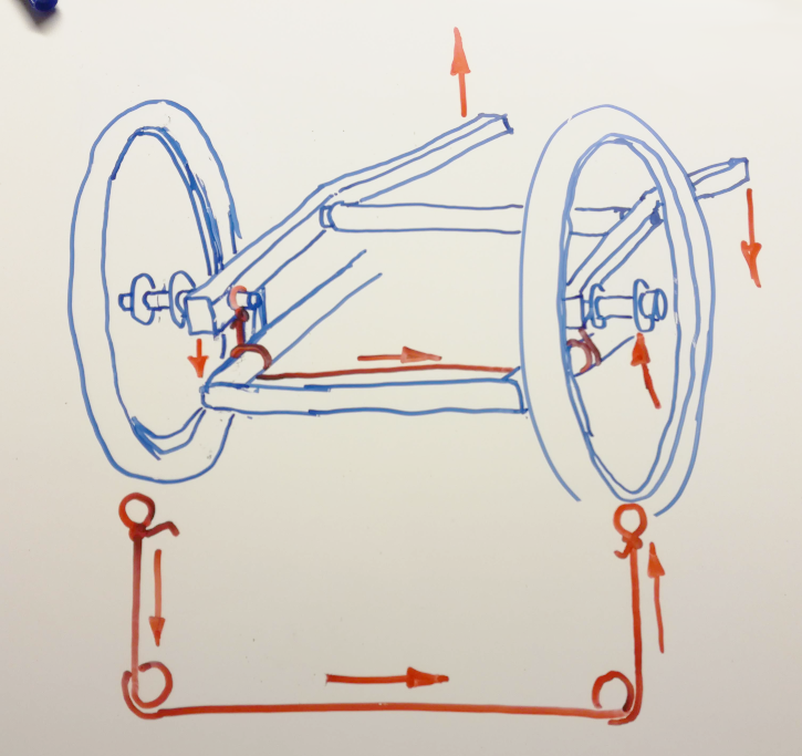

Olen tämän varmaan jo monesti selittänyt, mutta Iskias-pyörässäni oli lukittava kallistus, jota saattoi säätää ajon aikana haluttuun kallistukseen, eikä mekanismi painanut kuin kymmeniä grammoja. Yllättyykö joku, jos sanon, että se oli narua. :mrgreen:
Tuossa keltaisen vesipullon alla on vipu, joka on nivelöity keskeltä kuskin takana poikittain sijaitsevaan akseliputkeen. Takapyörä oli vivun toisessa päässä. Sieltä kiekon navan läheltä meni naru alas pitkittäisen alarunkoputken ympäri (siis oikeasti ympäri, ei vain 90 astetta, vaan 450 astetta), jatkoi siitä takarungon ali toisen puolen pitkittäisrunkoputken ympäri tuon 450 astetta ja siitä ylös toisen puolen vivulle ja kiekon navan viereen.
Lukittuva kallistusmekanismi.png (354.76 KiB) Katsottu 8434 kertaa
Tämä naru pysyi kireällä pyörän painon avulla, eikä naru luistanut edes jyrkissä mutkissa. Kovassa vauhdissa tosin kallistin pyörää nostamalla ulomman pyörän vivusta sen puolen kyljen ylemmäs, jolloin koko kuormitus ei siirtynyt ulommalle takakiekolle. Narun sai luistamaan vain löysäämällä toista päätä vivusta vetämällä. Kiristämällä toisesta päästä se vain pureutui tiukemmin noihin rukoputken ympäri kiertäviin silmukoihin.

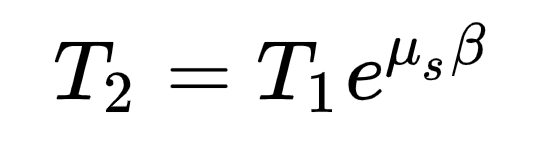

Insinööri kirjoitti:
Jos joku haluaa tehdä laskelmia, löytyy teoria sanalla Hihnakitka. Idea tuossa on, että ympäri kiertävä hihna tai naru vahvistaa pitovoimaa, jolla toisesta päästä vedetään tai pidetään kiinni. Kaava menee niin että narun päiden voimien suhde on verrannollinen lausekkeseen, joss e korotetaan kiertymäkulman ja kitkakertoimen tulon potenssiin.
Tuosta seuraa, että kitka on nolla, jollei toista päätä lainkaan pidetä kiinni, koska nolla kertaa mikä vain on silti nolla. Toisaalta myös sen, että eksponentissa molemmilla on hyvä olla merkittävän suuri arvo. Koska kitkakerroin on narullakin 0,1 luokkaa ja hihnalla yleensä ainakin kaksinkertainen riittää yleensä kulmaksi alle kierros, mutta täydellä kierroksella ja kuten tässä esimerkissä kierros ja vartti pitää jo pirun hyvin pienelläkin kiristyksellä toisesta päästä. (Kulma annetaan tuohon yhtälöön radiaaneina)
Rakenne toimi hyvin ja sillä saattoi ajaa jyrkkiäkin kurveja, jos ne tiesi etukäteen ja pyörän sai vedettyä kallelleen ennen kurvia. Kaarteessa tuo homma vaati niin paljon voimaa, että laiskana miehenä opettelin kallistamaan juuri ennen kaarretta.
