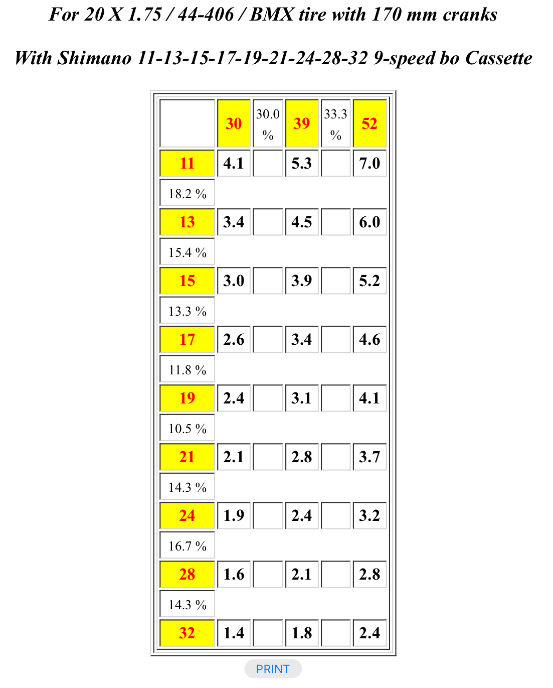

Aika pian osoittautui, että 39 on liian lyhyt ja siihen voisi laittaa 42 rattaan.
Mihin se on liian lyhyt?
Koitin kysellä kokonaistietoja, mutta en saanut, niinpä arvataan loput.
Tästä kaaviosta nähdään, että 39:llä päästään kovempaa kuin mistä 52 alkaa, joten missä on se oikea ongelma?
En tahdo olla hyökkäävä, vaan minua aidosti kiinnostaa, kun en ymmärrä mitä erinomaista 42 rattaalla saadaan?

Niin, se ongelma on siinä, että 39 rattaalla vaihdeväli on pieni. 42 vaihdeväli tulee suuremmaksi ja siten myös käytettävämmäksi.
Jos täällä olisi hyvin mäkinen maasto, niin 39 on ihan hyvä - voi pitää kadenssin sopivana vain vaihtaen. Mutta kun ei ole. :)
