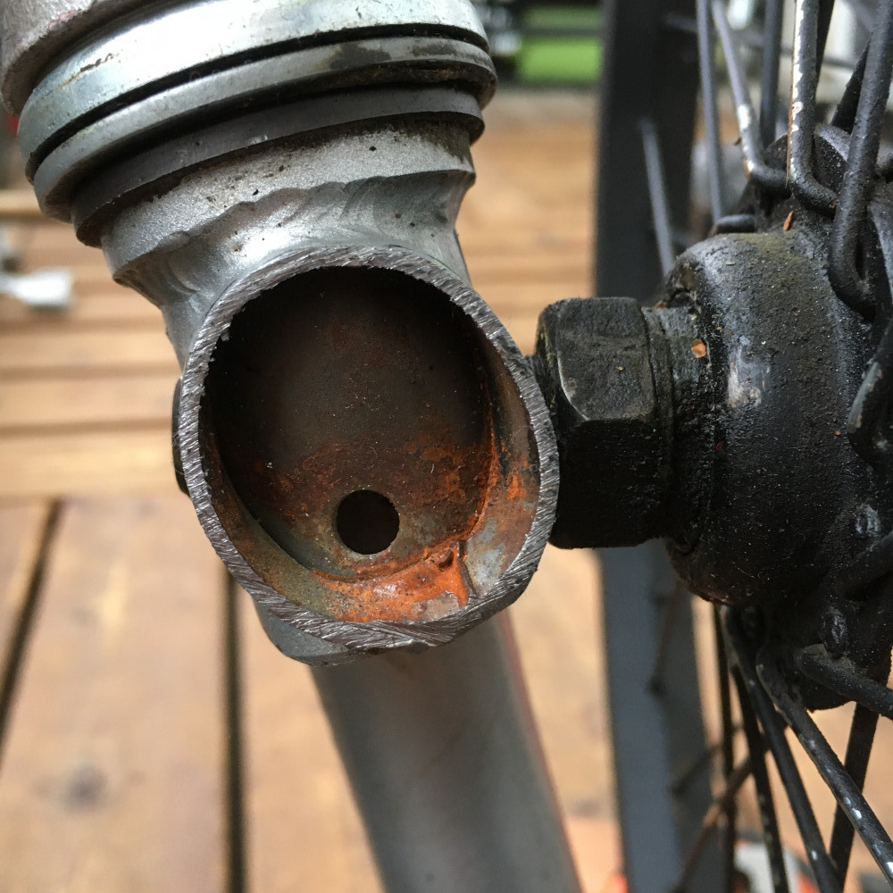

täytyisi vaihtaa pidempi ja vahvempi läpiakseli ohjausakselin kiinnityspaikan vuoks
Mitä tämä tarkoittaa? Kuvaa?

Ehdin jo aloittaa kiinnityksen tekemisen 14 millaiselle.
Pienempi akseli pitää holkittaa.
Akselin kiinnitys.jpeg (250.69 KiB) Katsottu 1343 kertaa

Tätäkö tarkoitat holkituksella.
Tämä kuvan rakenne on ketjusta Kaksiraiteinen kolmipyörä oppilastyönä. Tuossa on Biltemasta ostettu BMX-etukiekko, jonka 14 mm akseli oli kierretty niin ulos (sisään päin) kuin riitti. Siksi tuo holkki on noin pitkä. Lyhyempikin olisi riittänyt, mutta silloin olisi pitänyt jättää ulkopuolella akselinpäätä sojottamaan ja tökkimään esteisiin.

👍 jotain samansuuntaista pitää väsätä jos tulee ohuempi akseli. Mutta näkee nyt, viestittelen muutamankin paikan kanssa.
