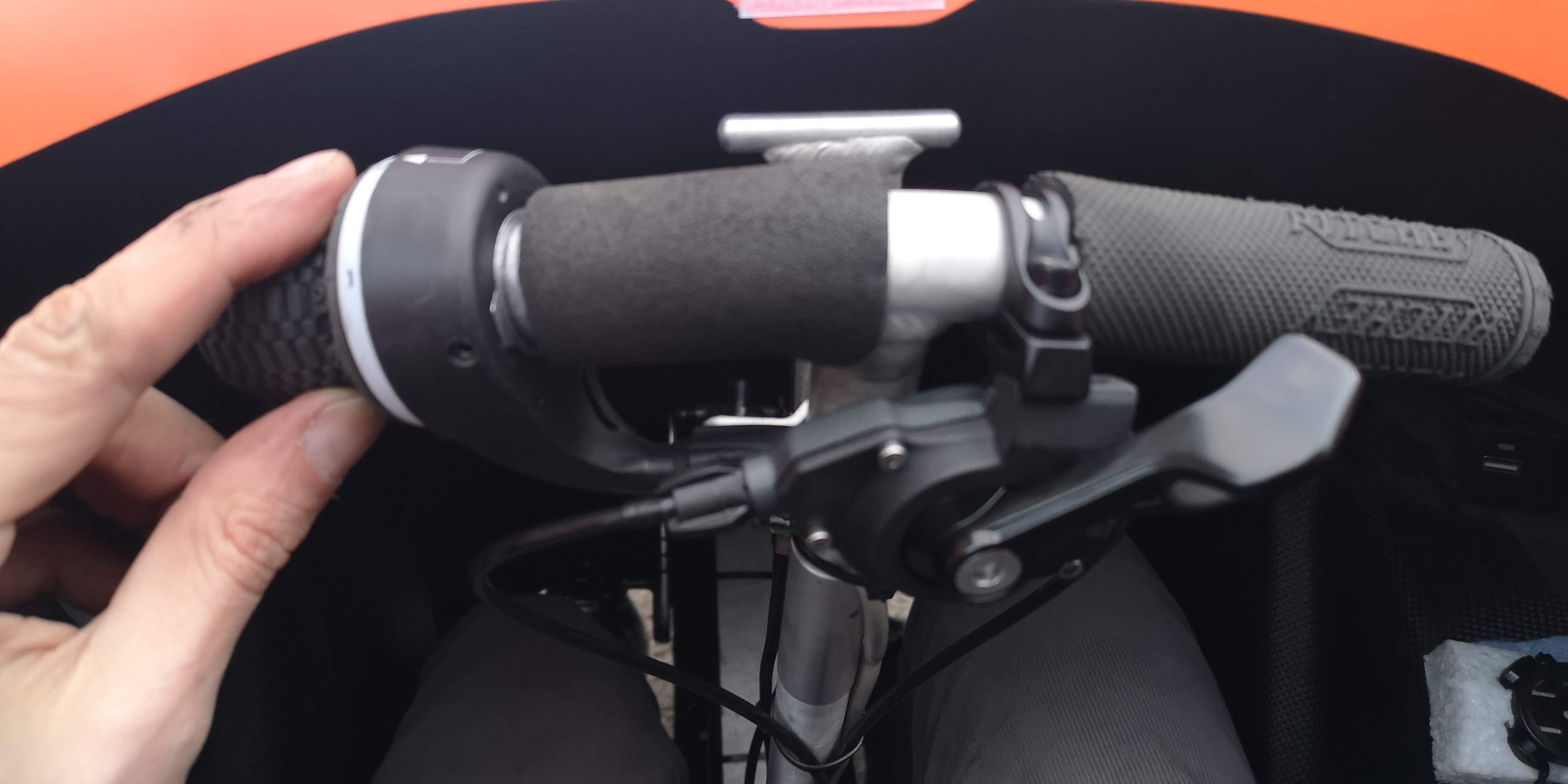

Kiitoksia kuvista ja vinkeistä vaihtajan vipuihin liittyen! Trigger olisi minulle eniten mieleen, mutta tosi ahtaaksi käy tanko jos laittaa sekä etu- että takavivut. Ehkä ne jotenkin saisi sopimaan, mutta ote ei ole sitten enää kovin kohdallaan niihin. Saukin QV:n pystyputken tapaisen voisi tehdä takavaihtajan vivulle jos siirtäisi töötin nappulan toiseen kohtaan. Eturattaan tietysti voisi jättää gripshiftille, mutta sitäkin tulee käytettyä paljon. Vilijamin tangonpään vipuja olen kanssa miettinyt. Ne olisi helppo asentaa eikä tulisi tanko ahtaaksi. En tiedä oppisiko pelkällä kitkavivulla vaihtamaan oikein? Mutta näitä saa indeksoitunakin, joten sellaista voisi myös miettiä tähän ratkaisuksi.

Foorumilta löytyi edullisesti uudenveroinen X7 triggervipu. Kokeilin miten se asettuu tankoon. Ihan OK käytettävyydeltään. Pari senttiä jos saisi vielä vasemmalle sitä niin vivut tulisivat juuri oikeaan kohtaan tankoon normaalille otteella, mutta näinkin sitä voi käyttää.
Vaihteet eivät kyllä tälläkään naksahdelleet omaan mieleen kohdilleen vaihtaessa. Jotain ylimääräistä heittoa/kitkaa/tahmaa on nyt jossain välissä. Pitää tutkailla tarkemmin mistä tämä johtuu. Tässä on pikkuhiljaa kypsynyt ajatus vaihtaa takavaihtaja Shimanon kamppeisiin. Joko niin että pysyisi 9v tai päivittäisi samalla 10v. Yhdeksässä pysyessä ei tarvitsisi vaihtaa takapakkaa eikä ketjua. Molempiin vaihtoehtoihin löytyisi laadukkaan oloinen Microshiftin peukalo- tai tangonpäävaihtaja jossa takavaihteiston saa vaihdettua kitkalle tai indeksoiduksi. Tangonpäävaihtaja sopisi ehkä parhaiten tähän tankoon. Näissä vaihtajissa ei ole vaijerin kireyden säätöruuvia, joten se pitäisi asentaa erikseen kaapeliin. Ne ei ole kovin käteviä säätää ajaessa yhdellä kädellä, mutta toisaalta ei niitä kovin usein tarvitse säätää kun kerran saa kohdilleen. Ja kitkavivussa sillä ei ole mitään käyttöä.
