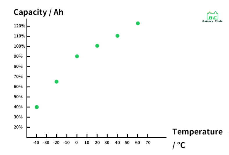

Löysin LiFePO4-akuille mittausarvoja.
Lifepo kapasiteetti-lämpötila.jpg (24.77 KiB) Katsottu 7973 kertaa
Noista näkee hyvin, miten kapasiteetti riippuu lämpötilasta. Alaraja on jännitteellä tunnistettu raja, joka kylmässä tulee vastaan nopeammin kuin akun oikea SOC15%. (TUo soc on akun varaustila prosentteina State Of Charge)
