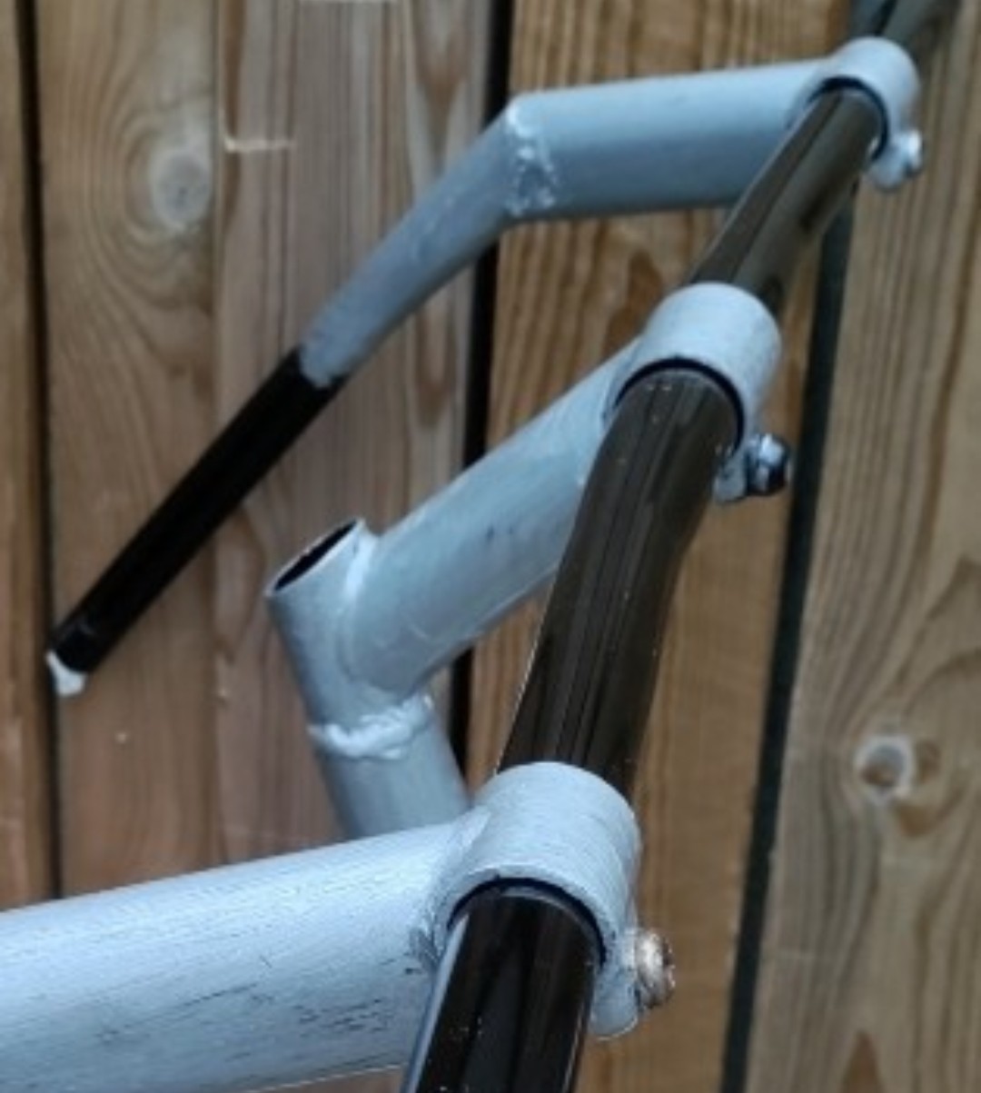

Polkumies kirjoitti: 30 Loka 2022, 10:53
...Poikittain menee normaali suora tanko, siinä on kiinni nousukahvat ja nousukahvoihin on hitsattu puolikkaat suorasta tangosta...
Näppärä ratkaisu, ja hyvin säädettävissä.

Voiko ohjainkannattimen ja tangon väliin laittaa jotain lisäämään kitkaa? Ruuvilukitetta? Joudun kiertämään puristavan pultin epämiellyttävän tiukalle, jotta tanko ei pyörisi. Tässä on tällainen vanhanaikainen yhdellä pultilla kiristyvä puristin. Sama homma "nousukahvojen" kanssa.
Viestit: 7579
Re: Tikkurunkoinen talvipyörä
Ruuvilukitteesta on hyvä aloittaa ja jos ei riitä niin laakerilukite.
Viestit: 14205
Timanttitahna on myös hyvä tuohon käyttöön. Se on hämmentävän hyvä kitkan lisääjä metallipintojen välissä. Ruuvilukite, tai laakerilukite on myös hyviä. Nehän on oikeastaan vain pikaliimaa, syanoakrylaattia. Sen leikkauslujuus on pienehkö 5 - 15 MPa riippuen täyteaineesta.
Kovin lujaa lukitetta ei kannata käyttää, jos liitosta ei pysty kuumentamaan irti. Siinä mielessä tuo timanttitahna olisi parempaa. Mikä tahansa hiomatahna käy myös. Eihän tuossa ole muusta kyse kuin kitkakertoimen kasvattamisesta. Vähän niin kuin suksen pitovoitelusta. :)

jori kirjoitti: 01 Marras 2022, 23:07
Onko tämä sellaista?
https://www.biltema.fi/tyokalut/hionta/ ... 2000031343
Viestit: 14205
Polkumies kirjoitti: 01 Marras 2022, 23:22
Ei tuo ole timanttitahnaa, vaan todennäköisesti vahaa ja piikarbidirakeita, mutta saattaa silti toimia hyvinkin kitkan lisääjänä. Itse olen käyttänyt hiomatahnaa tuubista, mutta ei se väliaine siinä paljon merkitse. Sanoisin, että kannattaa valita noista tuo karkein versio ja kokeilla.
Timanttitahna olisi tietysti parasta, mutta se on pirun kallista. Noin 100€/ml. Halvemmat hiomatahnat ovat piikarpidia (SiC), eli carborundumia. Niitä löytyy sitten karkeitakin, eivätkä ole kovin kalliita. Tuo bilteman kiillotusvaha voisi olla ihan hyväkin, jos rakeiden koko on niin suuri, että ulottuvat raossa riittävästi puristumaan metallipintaan kiinni. Ei voi tietää, ennen kuin joku kokeilee.

Eiks tossa ole välystä senverran että kantsis tehdä sinne shimmilevy? Sopiva putkenpätkä = hioo sit ohkaiseksi ja pistää puoliks ja tuuppaa tonne väliin?
Tai sitten haet jostain ohutta offset peltiä ja pistät sinne väliin? Tai sitten hiomapaperin palasen?
Viestit: 4085
Shimmiksi käy myös hyvin tölkkin kylkikaistale jonka voi kietoa vaikka pariin kertaan ympäri.

Pastori kirjoitti: 02 Marras 2022, 10:03
Kuvassa näyttää tosiaan siltä, että olisi isokin välys... puristimet ja tanko ovat kuitenkin standardiosia eikä tässä puristusvara lopu.
Olisikohan nopein ratkaisu laittaa tavallista hiekkaa (ja väliaineeksi rasvaa) väliin :)

Eiks oluttölkin siivu mahdu?
Viestit: 1133
Pastori kirjoitti: 04 Marras 2022, 12:44
Voisi mahtuakin, mutta ongelma ei ole liian ohut tanko/liian iso puristin. Teräs-teräs-välin kitkakerroin on kai suurempi kuin teräs-alumiini-välin. Stemmi ja nousukahvat ovat terästä, poikkitanko alumiinia ja lisäksi maalia sotkemassa tilannetta. Tölkki olisi alumiinia (muovipinnalla?)

PIstä hiomapaperin pala?
