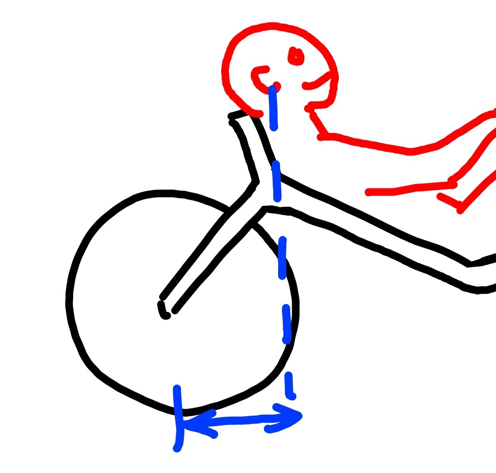

Loivalla nojakulmalla vois huomioida taka-akselin sijaintia. Jos kuskin pää on (paljon) taka-akselin takapuolella, niin tunne mutkassa on -ainakin aluksi- hurja, kun pää liikkuu väärään suuntaan. Toki senkin oppii, mutta sanonpahan vaan :wink:

Ajaminen on tosiaan helpompaa, jos korvan tasapainoelin sijoittuu taka-akselin etupuolelle. Omassa mbb:ssäni penkillä maatessa korva menee ehkä juuri taka-akselin takapuolelle, mikä varmaan alussa tuotti vähän vaikeuksia, varsinkin kun esim risteyksissä nousen istuvampaan asentoon ja korva meneekin akselin etupuolelle, ja tämä muutos sekoitti päätä entisestään.
Akseliväli tietysti pitenee ja ketteryys vähenee, mutta toisaalta selkänojan saa makaavammaksi nostamatta istuinkorkeutta.

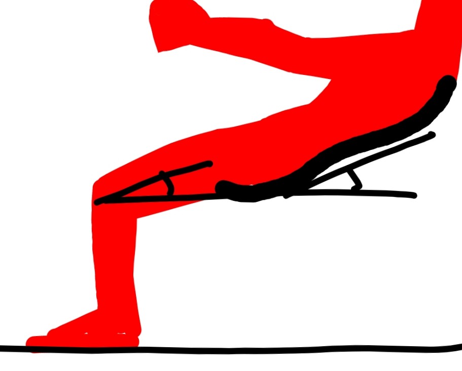

200-500g on aika olematon paino. Halvat komponentit painaa jo reilusti enemmän ja tollainen paino lähtee kuskistakin yhdellä vessareissulla :roll: eli ei kai mitään syytä liuottaa sisusta pois.
Kuinka tarkkaan aiot suunnitella, mihin kohtaan runkoa kuinka paljon ja millaista kuitua? Esim emäputken ympäri varmaan paljon yksisuuntaista kuitua?
Sopiva istumakorkeus riippuu mielestäni monesta asiasta: ainakin kuskin mitoista, nojakulmasta ja penkin etureunan muodosta. Jos reisi tulee jalka maassa samaan kulmaan kuin selkänojan nojakulma (eli lonkan ei tarvitse ojentua yli oikokulman), jalan saa mielestäni makuultaan maahan ihan mukavasti, ja istumaan noustessa tietysti vielä helpommin. Toisaalta pyörissäni on litteät vaneripenkit. Kaupallisten kuppimaisten penkkien etureuna voi osua ikävästi takareiteen, jos reuna on korkea. Mutta tällä kaikella on väliä vain liikkeelle lähtiessä ja pysähtyessä. Tässä vielä ideani nojakulman vaikutuksesta sopivaan polven kulmaan:
