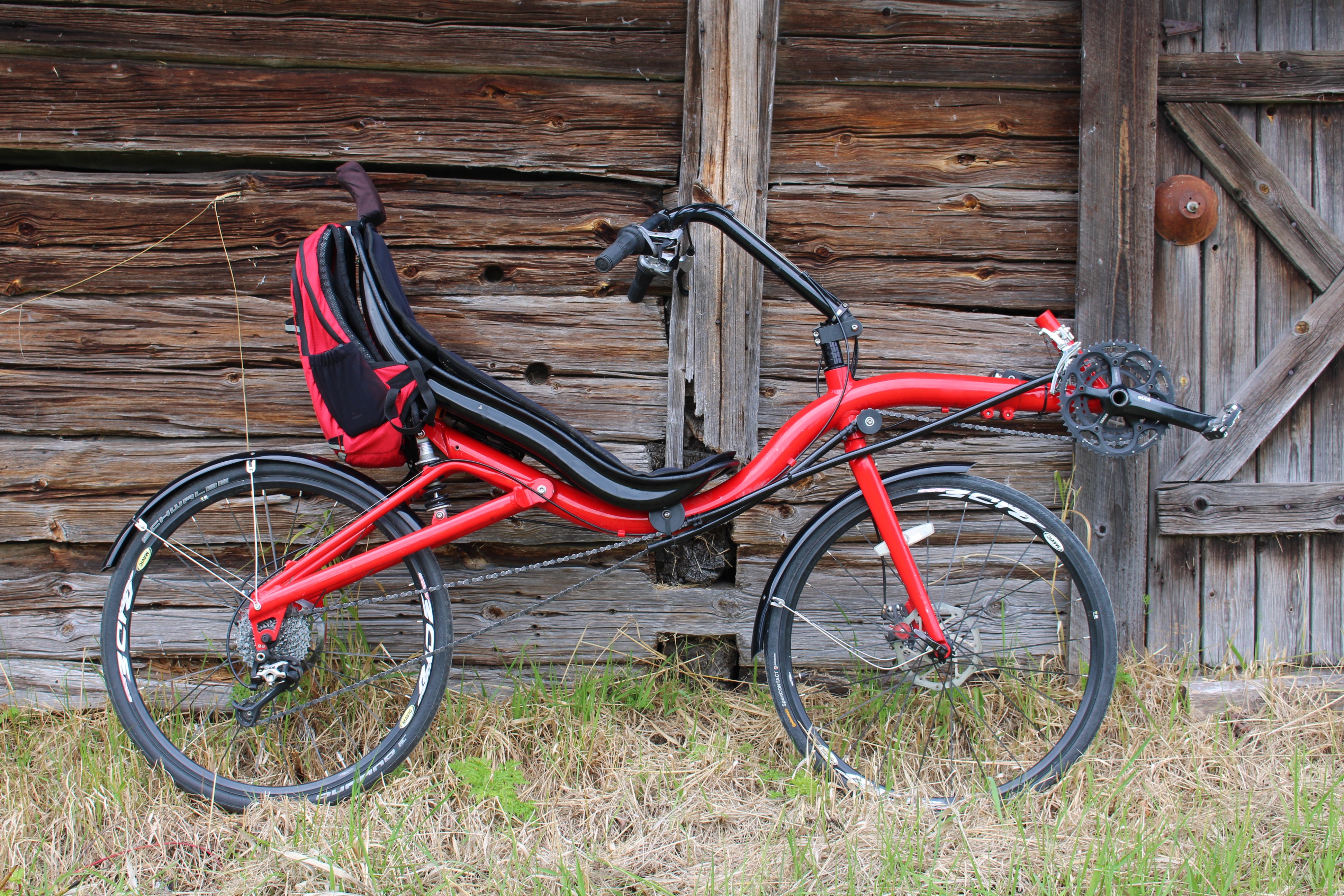

Jonkinlainen yläohjaus oli suunnitteilla, minkälainen se sitten on tulee olemaan on vielä mysteeri, tykkäsin kyllä omistamani Performerin tangosta (alla kuva), ehkä jotain sen suuntaista, ohjaustangon voisin ostaa jopa valmiina.

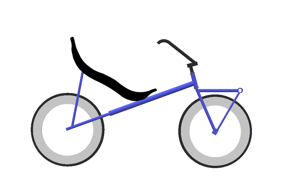

Diy projektit listaa on tullut tässä selailtua ahkerasti ja paljon olisi erilaisia toteutustapoja tarjolla, katselin sitten tuota nykyistä pystypyörääni Kona Hahannaa niin siinä olisi ainakin jämäkän oloinen runko, en siis juuri tuota yksilöä ala pilkkomaan mistään hinnasta olen siihen kovasti kiintynyt mutta -90 luvun maasturista saisi varmaankin käyttökelpoisia osia, tein siis tuon pohjalta yhden mallin.
Kuinkas tämmöinen nivel eroaa ajettavuudeltaan noista edellisistä malleista, jos siis kuvitellaan että niissä edellisissä olisi oikeaoppinen jättö :?:
En tosin tiedä osaisinko tuollaista niveltä laakeripesineen rakentaa.

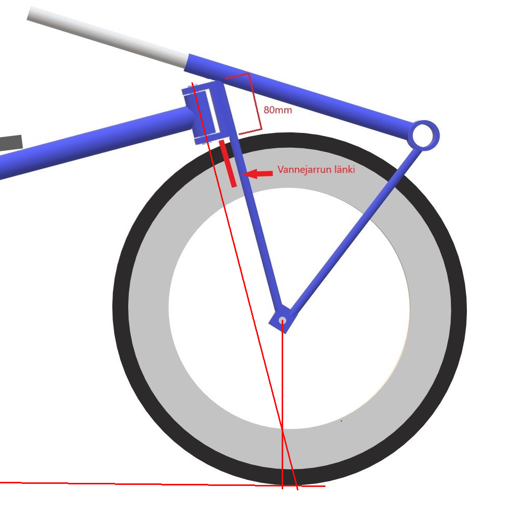

Tarkoitatko jotenkin näin kuin alla olevassa kuvassa? Jääkö tuohon tarpeeksi tilaa nivelen kiinnitykselle, mittasin oman konani takakolmiosta että siihen jää 80mm tilaa korkeuden puolesta ja 60mm leveydessä jos nivelen laittaisi ihan kiinni, ajateltuna siis jos pyörän tekisi vannejarruilla.
Kuinka iso tuosta nivelestä pitäisi siis tehdä että se on kestävä?
Ensimmäisen version nivelen ja haarukan välisen ylimääräisen putken pitäisi olla vähintään 50mm pitkä että se tulee jarrun ohi.
Katsoin tuon sinun läskipyörä ketjun ja sieltä selvisi ihan hyvin tuo nivelen rakenne, vaikuttaisi aika yksinkertaiselle tehdä, käytännössähän tuossa on siis kaksi putkea sisäkkäin joista sisempi on lyhyempi ja laakerit on sitä vasten paikallaan prässättynä.

Ei kestä takahaarukka tuossa kohden. Tuo ohjausnivel tekee aikaloisen momentin noihin pystyputkiin, varsinkin jarrutustilanteissa. Nivelen kohdalla olisi pystyputkien syytä olla.. Hmm.. Ehken 25mm halkaisijaista putkea kunnon seinämällä, tai muuten ne nitkahtaa ensimmäisessä jarrutuksessa. Tukeva maasto,-tms pyörän haarukka on riittävän vahva tuolta kohden. Lisäksi näissä pyörissä helpottaa elämää kummasti jos laittaa levy,-, tai rumpujarrun. Se antaa jaloille tilaa liikkua eturenkaan sivuilla ilman että jarrulänget hälppii sisäreisiin.
Ja em tyyppiset rarrut kuormittavat haarukkaputkia entisestään lisää..

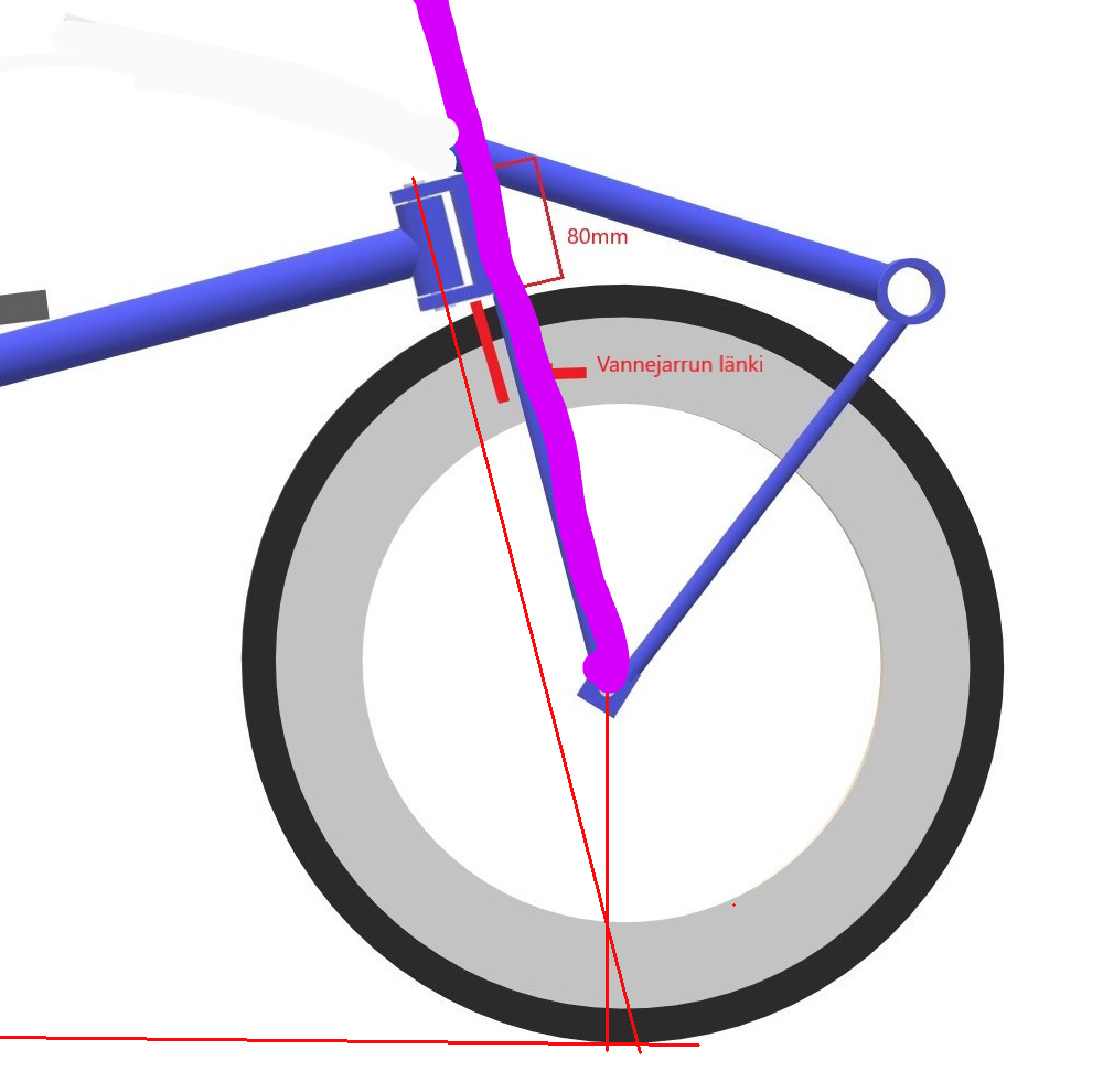

Tuossa on noin jyrkälle ohjauskulmalle liian pieni jättö. Pitää kallistaa enemmän kuin tuon 15 astetta, eli 75 asteen ohjauskulmaan, jotta jättö kasvaa järkeväksi. 75 asteen ohjauskulma on maatiepyörissä tyypillinen ohjauskulma. Se on kiikkerä ajettava. Maantiepyöräilijät sanovat "herkäksi", jottei kuulosta niin pahalta. Jyrkkä ohjauskulma on niissä vain sitä varten, jotta saadaan etupyörä mahdollisimman taakse, jotta voidaan peesata mahdollisimman lähellä edellä ajavaa. :?
Jättö liian pieni noin jyrkälle ohjauskulmalle.png (330.26 KiB) Katsottu 4535 kertaa
Jos havitellaan hyvää ajettavuutta pitää olla loivempi ohjauskulma. MBB rakenteista vain ns. ranskalaisella ohjauskulmalla olen nähnyt ajettavan vaivattomasti ilman käsiä. Ranskalainen MBB-pyörän ohjauskulma on loiva 60 asteesta aina pythoneissa käytettyyn 45 kulmaan saakka.
On hyvä huomata, että loivempi ohjauskulma lisää jättöä, joka pitää kompensoida ohjausakselin siirtämisellä kauemmas taakse etukiekon keskiöstä. VIeläpä niin, että loiva ohjauskulma sietää sitä pienemmän jätön, mitä loivempi kulma. 45 astetta tai loivemmilla kulmilla jättö on usein negatiivisella puolella.
On tämä vaikea selitettävä, mutta kannattaa selvittää tämä asia itselleen, jos aikoo rakennella pyöriä. Tällä laskimella leikkiminen voi auttaa asian hahmottamisessa. http://www.yojimg.net/bike/web_tools/trailcalc.php

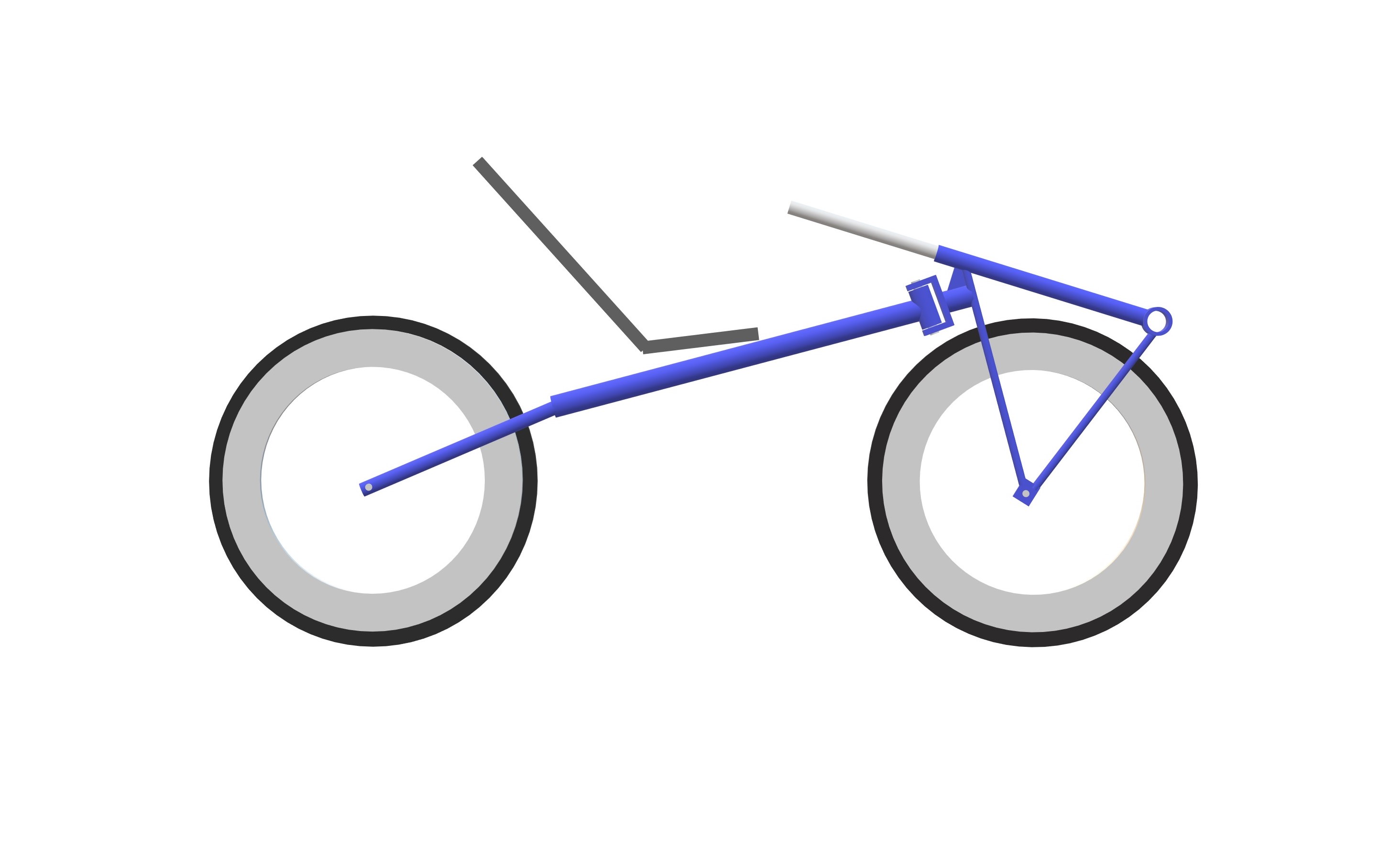

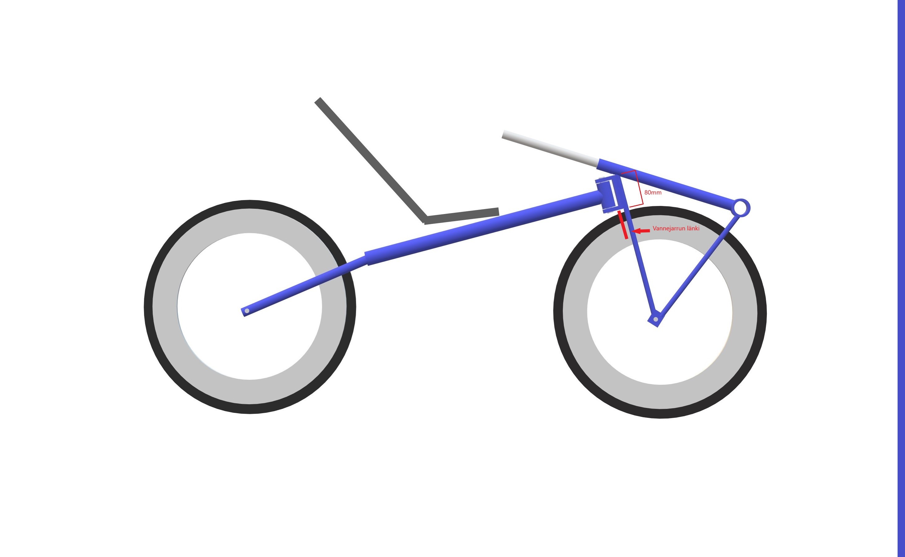

Jotenkin tuohon malliin mutta haarukka putket paksumpaa tavaraa.

Eipä se ollutkaan tuo jättö niin yksinkertainen kuin luulin :mrgreen: pitää perehtyä lisää ja käyttää noita laskureita apuna.

En tiedä ymmärränkö vieläkään tuota jättöä oikein joten mennään sieltä mistä aita on matalin eli kopioin omistamani Performerin keulan kulmat, pitäisi kaiken järjen mukaan olla toimiva, runko on yksinkertaisempi, aavituksen korkeampi suorasta rungosta johtuen ja takana ei ole jousitusta.
