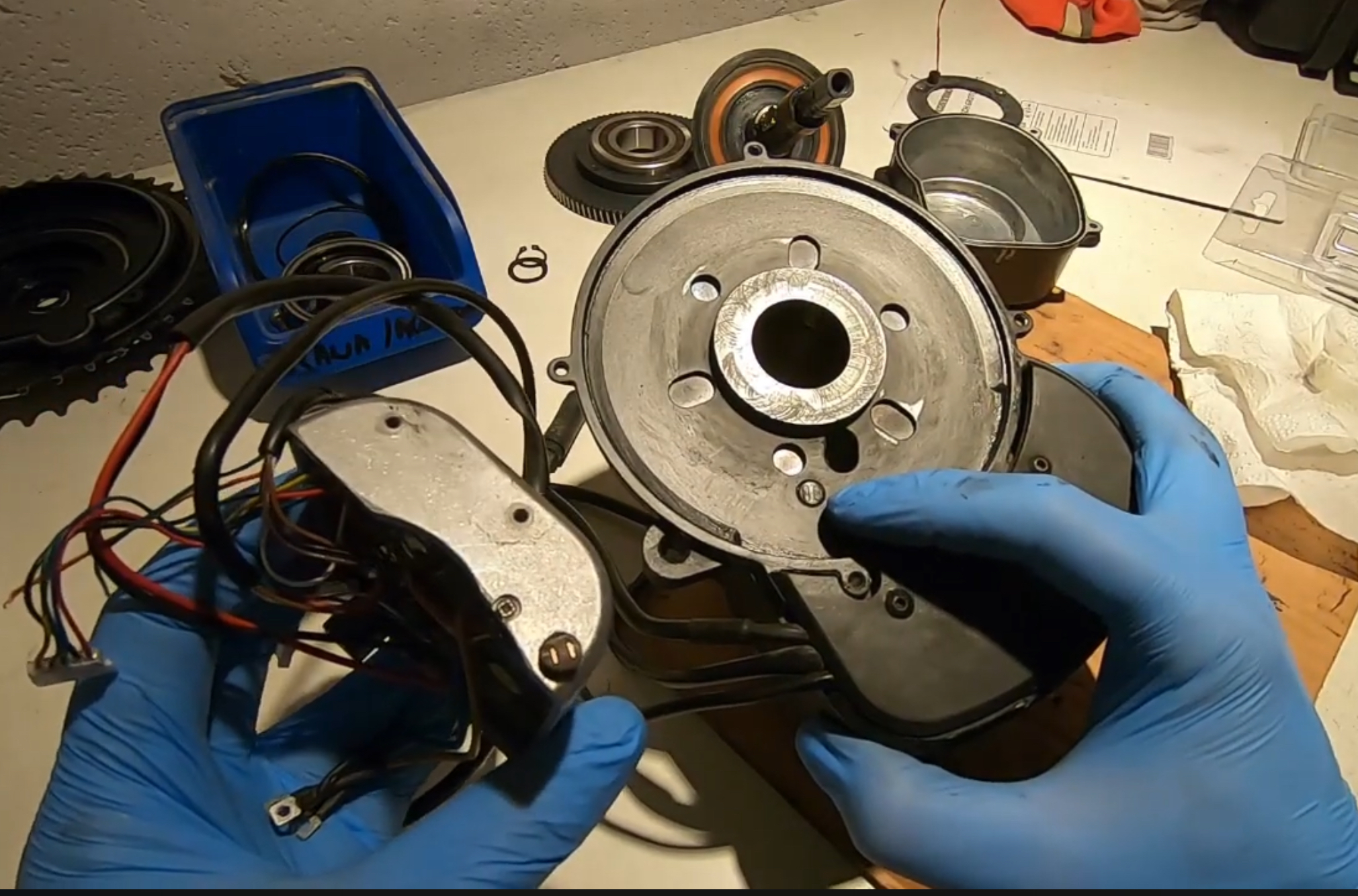

Kaikki moottorit ovat 250W / 36V versioita ja vanhempaa mallia. Hammaspyörien valmistustoleranssit ovat kai vähän väljät, sillä äänimaailma jokaisessa moottorissa on ollut omanlaisensa - tähän saattaa tosin vaikuttaa pyörien runkojen erotkin (teräs, alumiini ja titsku). Joka tapauksessa yksi moottori oli niin äänekäs, että kokeilin paremman/enemmän rasvan vaikutusta (https://euro-industry.com/main.php?inde ... d=23206732) - pyörää voi nyt sanoa hiljaiseksi. Moottorit ovat toimineet luotettavasti, mutta se ruuvattava moottorin "kiristyspanta" pitää vetää oikeasti tiukalle, muuten se löystyy ajossa.

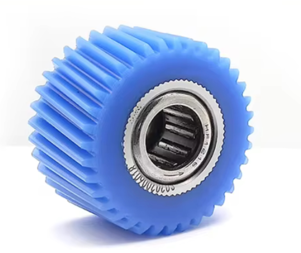

-Vanhemmassa mallissa moottorin vapaakytkin on toteutettu toiseen suuntaan lukittavalla liukulaakerilla alennusrattaassa. Pakkasella tämä jäätyy usein, laakeri ei lukita ja moottorin veto ei välity vaihteistoon.
Ongelmaa voinee auttaa laakerin sopiva voitelu.
-Akselin laakereointiin voi tulla aika nopeasti välyksiä.
Niitä saa kuuriin shimmittämällä.
Jalkajarrumalli mikä mulle on tulossa, on tuota vanhempaa mallia. Uudempaa B-mallia on vain vapaaratasversiota.
Tuo sinisen rattaan laakeri ei varsinaisesti ole liukulaakeri, vaan yksisuunta neulalaakeri.
Kaikki laakerit olisi varmaan syytä vaihtaa kunnollisiin merkkilaakereihin. Uskon vahvasti, että valitellut välykset johtuvat chinaskeidalaakereista.

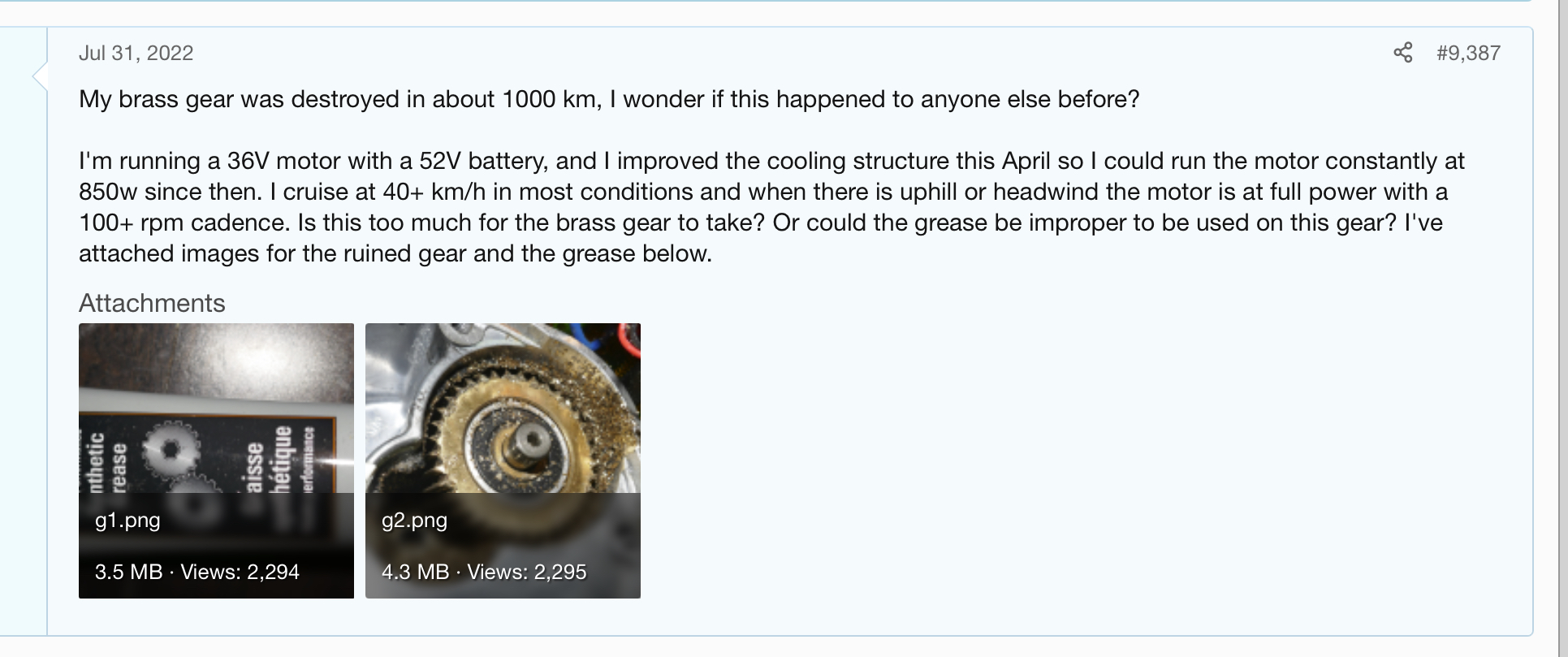

Nyt kun olen lueskellut koko netin läpi Tsdz2 moottorista, niin on tullut sellainen käsitys että virittäminen tuo (yllätysyllätys :D ) usein märistyjä ongelmia. Softa päivitetään jolloin saadaan tehoa kunnolla ulos. Muovirattaat sutii, moottori ylikuumenee jne. Harvemmassa on ne, jolla on tällaisia vakio peukkukaasuttomissa 36v 250w moottoreissa.

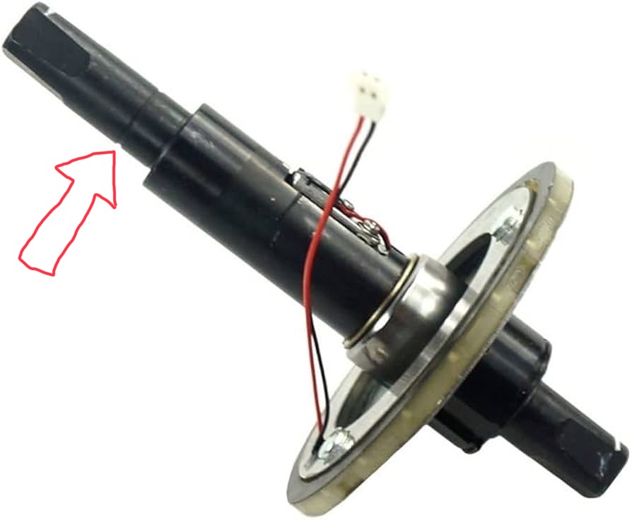

Keskiöakselissa on lukkorengasurat (molemmin puolin) ja voimarunnojat ovat saaneet akseleita poikki. Katkeaa just lukkorengasurasta. Tähän lääkkeeksi tarjotaan ylimääräisten laakereiden asennusta urien ulkopuolelle. Hyvin mahtuu, eikä tarvitse tehdä muuta kuin asentaa laakerit paikoilleen.

Vilijami kirjoitti: 28 Loka 2024, 16:45
Alkeisvirhe suunnittelijalla. :?
Viestit: 7851
Re: Tongsheng keskiömoottori
Jep. Lovenvaikutusluku ei ole ollut tuttu käsite.
Vilijami kirjoitti: 29 Loka 2024, 10:29
Loven vaikutus on jäänyt lukematta. :mrgreen:

Näin saadaan Tongsheng rikki ja vielä hämmästytään :mrgreen:
36v 250w 25km/h tarkoitetusta moottorista 52v 850w ja 40km/h…
