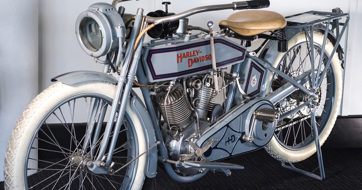

1915 harrikassa on astinlaudat polkimien etupuolella. Silloin tuli myös "suicide clutch" jalkakytkin. Risteyksessä kun odotat vuoroasi ja pyörä lähtee kallistumaan vasemmalle... :wink:

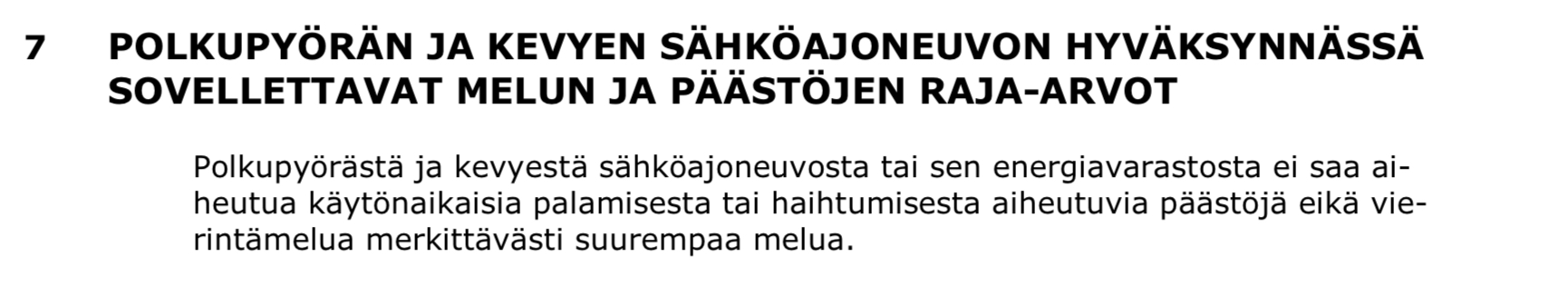

Tuosta Traficomin määräyksestä löytyi tällainen kohta, joka voi asettaa haasteita?
Lasten polkupyörässä on siis räpättimet kielletty :D

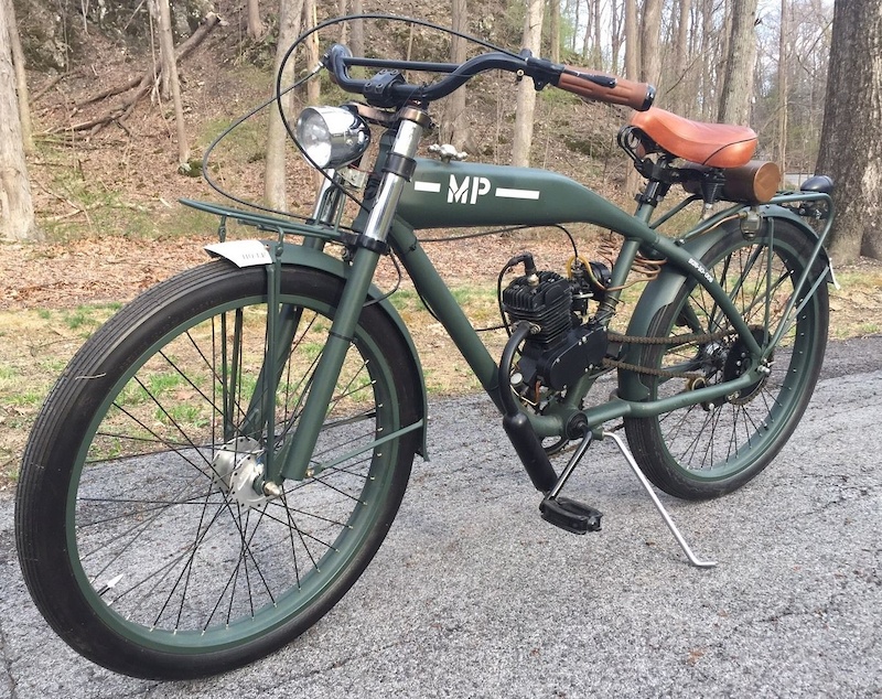

Jos menis sieltä mistä aita on matalin, niin paikallisella Laihiaisen pyöräkorjaamolla on viimeisen varaston takanurkassa pölyttymässä käyttämätön Felt MP vuodelta 2015 (eli ajalta jolloin laki tunsi vielä pienitehoisen mopon!) ja siihen asentaisi valmiin KO D4 moottorin kopion. Tuontitukussa moottorisarja 150€.
KO tehdas eli Krasnyj Oktjabrj = Punainen lokakuu. Onko nimi enne? Nythän on lokakuu :wink:
https://www.tuontitukku.fi/pienkone-ven ... 700166665/

Re: Moottoripolkupyörä
Linkki vie 2-tahtimoottorisarjaan -> ei vissiin se haettu ratkaisu?
Viestit: 7580
No ei oo optimaalinen ratkaisu, mutta halpa ja asennusvalmis sarja.
