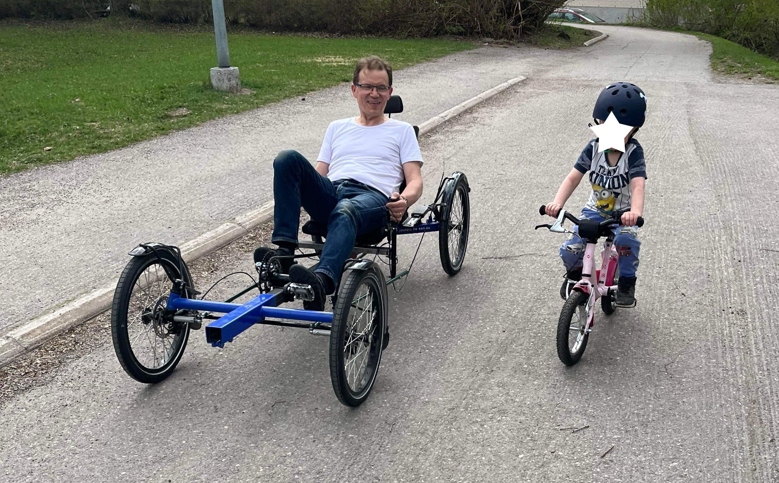

Tänään eka pieni testiajo tyttärenpojan kanssa. Piti heti lähteä kokeilemaan, kun sain ohjauksen, vaihteet ja yhden jarrun toimintaan.
Kyllä on mukava ja kevyt ohjaus. Nyt pääsen vihdoin katteen kimppuun!

Tässä kuvaa ohjauksesta. Kääntöympyrä on tasan 8m.
Noissa Hollannin kinnereissä näkyy tuo kääntöympyrä olevan jopa 9-15m! Tässä siis sama kuin esim. Mulsannessa.

Tässä eka testiajovideo. Hienosti riittää tuo 8m:n kääntöympyrä!

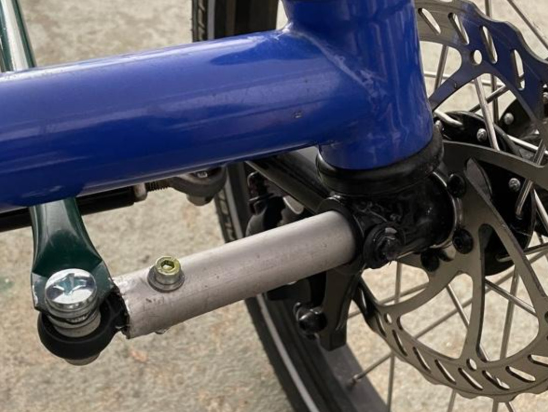

Ei ehdotuksena, vaan vastaisen varalle ja niille, jotka tästä ottavat mallia.
Mikäli oikein käsitän tuo alumiiniputki, joka toimii tässä olkavartena on kiinnitetty peltiruuvilla tuosta akseliholkin läpi suoraan alumiiniputkeen. Tuo kiinnitys estää hienosti paitsi irtoamisen, myös pyörähtämisen, joten olkavarsi voisi olla myös käyrä.
Taakse käyrällä olkavarrella saisi hieman lisää ohjauskulmaa. 20-40 astetta näyttäisi hyvältä määrältä tuohon.

Pienenä täsmennyksenä, että olkavarren jatkoputki ei ole alumiinia, vaan tuon muovipäällysteisen komposiittiputken (Upon vesijohtoa, jossa on kahden muovikerroksen välissä ohut alumiiniputki) sisällä on pienempi teräsputki. Näin sain autotallista löytyneellä tavaralla juuri sopivan paksuisen ja kestävän rakenteen aikaiseksi. Liitos on tiivis, sitä joutui hieman lyömään sisään ja tosiaan tuo ruuvi estää sekä ulos tulemisen, että mahdollisen pyörähtämisen. Lisää ohjauskulmaa ei tuohon enää oikein saa, sillä senttikin lisää aiheuttaa sen, että etupyörät nuljahtavat linkkuun.
Kiitos taas Jorille kommenteista.
