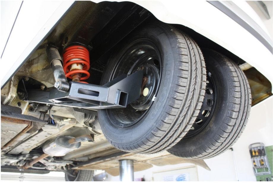

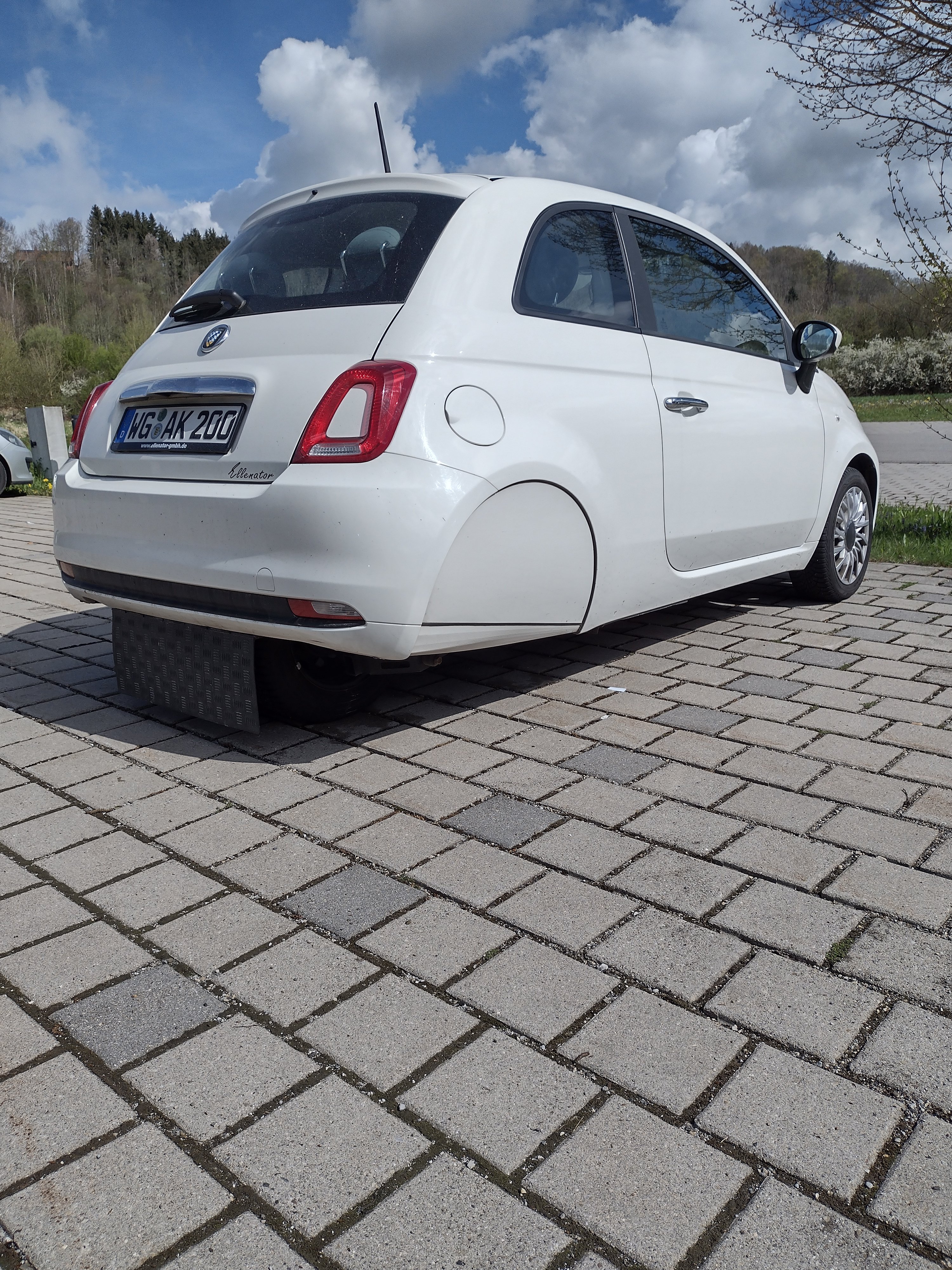

Tällainen tapaus oli kyseessä. Saako henkilöauton muuttaa L5e luokan ajoneuvoksi, jota saa ajaa kevytmoottoripyöräkortilla 16-vuotiaana. Kaikki jarruosat ja iskunvaimennus/jousitus pysyvät alkuperäisinä, ainoastaan tukivarret muotoillaan uusiksi. Raideleveyden ollessa max 460mm kaksi rengasta luokitellaan yhdeksi renkaaksi. Moottoriteho kuristetaan 15 kilowattiin.

Persoonallinen viissatanen tuo sun kuvan kulkine.
