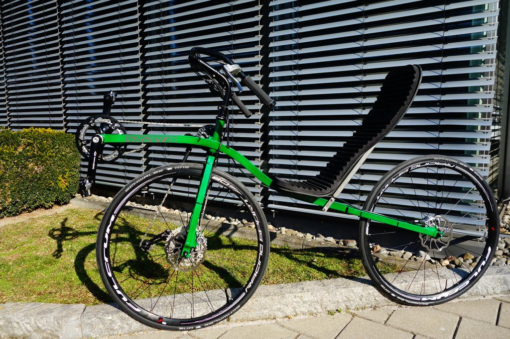

Tsdz8 48v 750w painaa pikkuisen vajaa 5kg ja 48v 20ah akku pikkuisen reilu 5kg. Eli sähköt yhteensä 10kg. Pyörälle jää 15kg. Kaksipyöräisenä tehtävissä, kun hieman keskittyy.
Viestit: 7579
Re: Nojapyörien painot
Zox 28 painaa 12,7kg. Kestää vielä laittaa keveät rapakaaret ja tarakan.

Kunnon tehot vaan pyörään ja painoa karsitaan keventämällä rungosta sun muusta turhasta. Onko tuo Zox 28:n runko 40x40mm putkea vai vielä pienempää? Vääntöjäykkyyttä ei tarvita, kun sähkömoottori vääntää tasaisesti toisin kuin polkeva ihminen.
Näyttää kyllä hoikalta, mutta muistaakseni ois 40x40.

Näyttää tuossa olevan melko harvassa pinnat. Pienempirenkaiset Zoxit näyttää olevan raskaampia.
Wackyllä voisi olla hyvää tietoa, miten ostetaan/rakennetaan mahdollisimman keveät kiekot, mutta ei kuitenkaan mielettömän kalliit? Saa toki muutkin vastata, mutta arvelen että polkupyörämekaanikolla ois näppituntuma asiaan?
Vaihteet voi unohtaa kokonaan. Turhaa painoa ja varsinkin sähköillä pärjää sinkulana.
