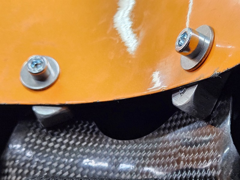

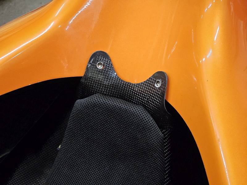

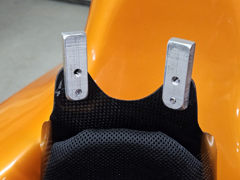

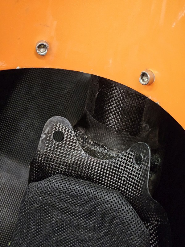

Sain viimein modattua penkin yläkiinnityksen kokeilukuntoon. Taustalla oli tarve saada hartiat hieman alaspäin, jotta eivät olisi kiinni kulkuaukon terävässä reunassa. Alumiinisilla lisäpalikoilla penkin yläpään sai nyt siirrettyä taaksepäin, ja samalla alaspäin. Kun tila on kortilla, niin pienikin muutos vaikuttaa paljon.
Huonona puolena uudessa kiinnityksessä on se, että penkkiä ei saa enää nostettua helposti irti paikoiltaan, vaatii nyt parin ruuvin irrotuksen. Tähän tarvii kehitellä vielä joku parannus, sillä tavaroiden lastaaminen kyytiin helpottuu,jos penkin saa pois tieltä.
Ajoasento tuntui nyt kelvolliselta ainakin sisällä paikallaan polkiessa. Totuus selviää vasta ulkona koeajolla, toivottavasti huomenna illalla kerkiää sellaiselle.

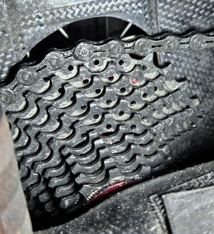

Tarkemmassa syynissä takapakka varmistuikin 11-vaihteiseksi, aiemmin arvailemani 10-vaihteisen sijaan.
Pakan isoin ratas paljastui harmillisesti etukäteistietoa pienemmäksi, eli 28-hampaiseksi.
Nykyistä lyhyempiä välityksiä tulen tod.näk. kaipaamaan, pienimmän vaihteen n. 2,5 m/kampikierros kuulostaa turhan isolta täkäläisiin ylämäkiin.

Koeajo vahvisti ennakkoarvion eli pienempiä vaihteita tarvitaan -> isompi rataspakka pitää hankkia. Nykyinen takavaihtaja toimisi speksien mukaan maksimissaan 42-hampaisen takarattaan kanssa. Jos edessä (keskiössä) säilyttää kaksi ratasta, niin tuollakin selviäisi. On se jo paljon parempi kuin nykyinen 28-hampainen isoin takaratas. Laajemman skaalan pakassa miinusta tulee isommista portaista vaihteiden välillä, mutta se pitää vain sietää.
Yllättäen etuvaihtaja selviytyi keskiörattaiden isosta kokoerosta, eikä jäänyt kauhean pahasti rutistelemaan isommalle rattaalle vaihdettaessa.
Voimansiirto pitää ääntä, ketju hinkaa edessä johonkin, tod.näk. etuvaihtajaan, kummallakin eturattaalla. Tarvii selvitellä tarkemmin.

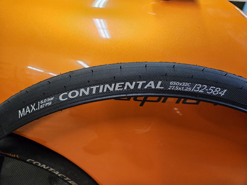

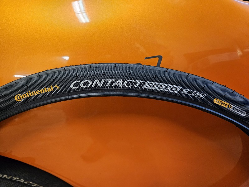

Omista kätköistä löytyi Avuksen seuraavaan koeversioon varattu takarengas, jolla saisi hieman parannusta A7:n tilanteeseen: Continental Contact Speed 32-584. Tarvii vaan ensin hommata sopiva sisärengas tuolle.
